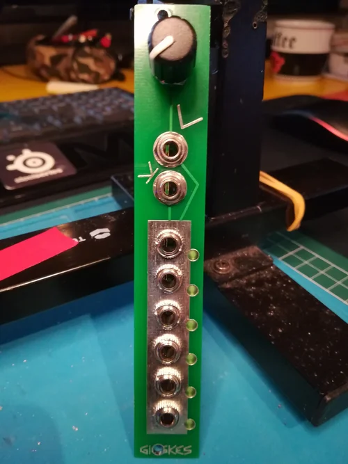

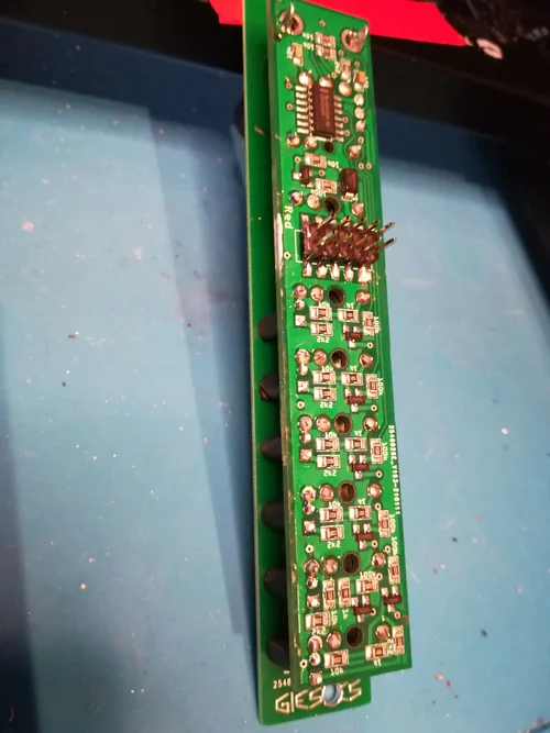

Hidiho,
AS3109 Filter gerade fertig gemacht, aber leider mit einem kleinen Fehler im Layout
Cutoff ist falsch herum verbunden , war aber einfach zu beheben mit Kabel und Schrumpfschlauch

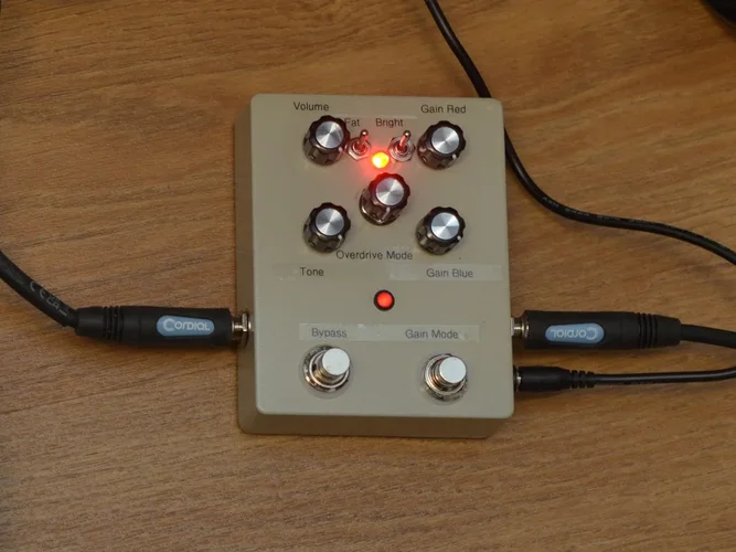

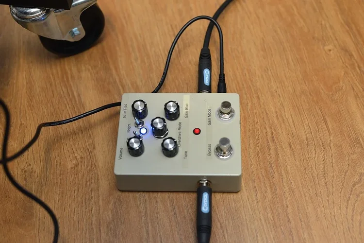

Heute habe ich nichts Besonderes eigentlich gemacht. Mein Vater hat drei meine besten Pedale für seine E-Gitarre "geklaut" und ich habe sehr mein Liebling Overdrive Pedal vermisst. Und heute habe ich mich mit dem Overdrive Pedal beschäftigt.

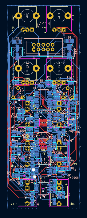

Ich bin gerade an meiner Version vom HexVCA mit nur 2 Kanälen.
Interessant für mich wegen der stufenlosen Exp/Log Regelung.
Ich frage mich noch ob die Schaltung auch mit TL074 (statt NCS20074DR2G) gut funktionieren wird.... ?

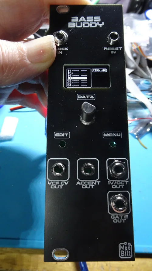

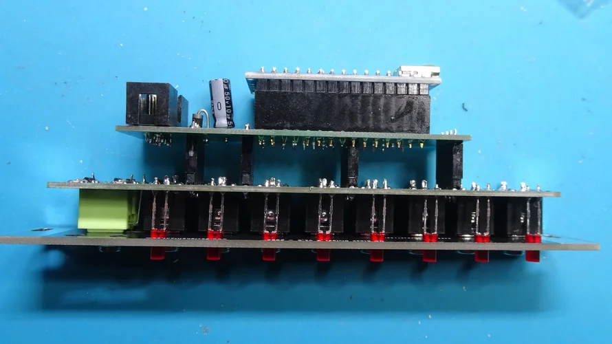

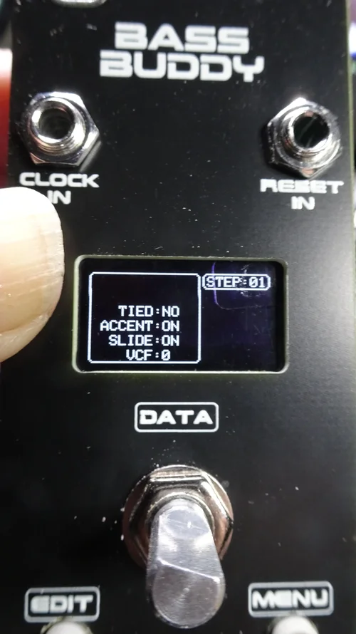

Mittendrin im Bassbuddy. Problem bei dem Modul ist, dass im Moment der DAC MCP4725 einzeln nicht zu bekommen ist. Als Breakout Board kein Problem und billig. Habe den DAC mit Heißluft ausgelötet und ihn dann ins Modul eingelötet. Test steht noch aus, weil mir auch noch der passende 78L05 fehlt für die Versorgung. Die Sache mit den Tastern war nicht so gut gelöst mit irgendwelchen 3D Teilen. Habe ich aufgebohrt und andere genommen. Diese transparente Abdeckung fürs Display vom Original brauche ich auch nicht so unbedingt. Das kleine "Fensterchen" würde mich als Einzelstück um die 18€ kosten und das ist mir die Sache dann doch nicht wert. Firmware gestartet über USB Versorgung scheint zu laufen.

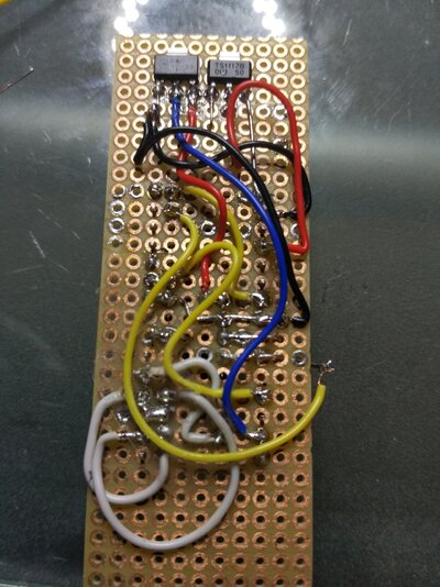

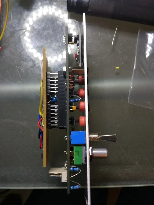

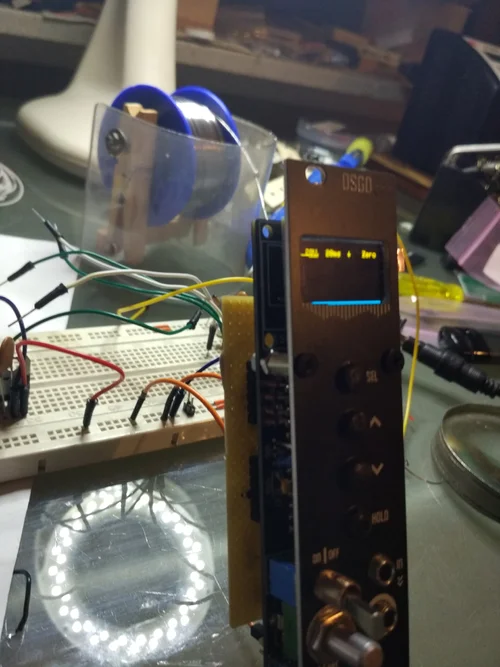

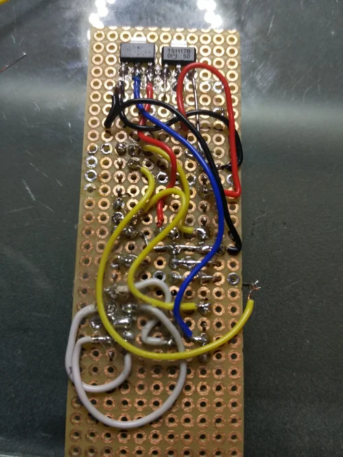

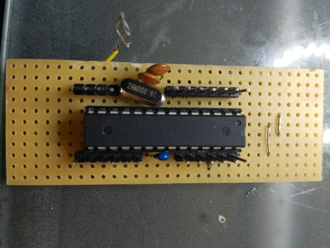

Servus,
hab mir auch so ein OSG Scope gelötet, hatte nur kein Nano mehr da...., hab dann das ganze mit einem Atmega328 gelöst, auf Lochraster zum aufstecken zwar nicht schön aber Funktioniert

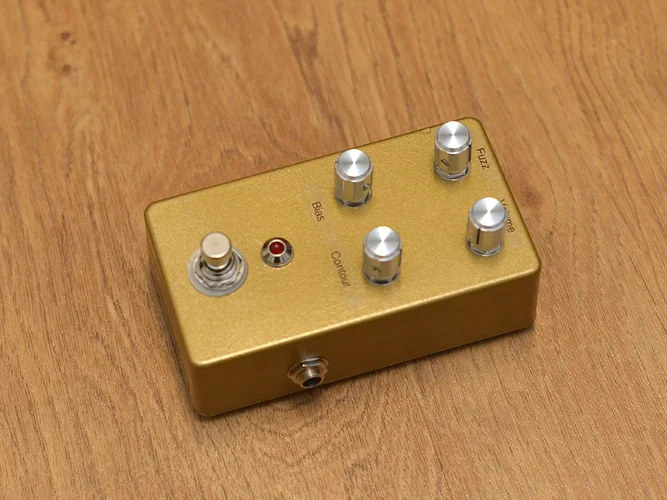

Heute habe ich noch ein schönes Pedal gemacht. Der Sound ist megacool. Und das Pedal von Gestern (s. Foto oben #4.754 ) habe ich heute bisschen angepasst, jetzt gefällt mir der Sound auch sehr gut. Morgen wird der Mu-Tron Bi Phaser an der Reihe sein.

@ StormB Der mini-Arduino is ja niedlich mit dem Quarz und den Kondensatoren... hab ewig keinen mehr geflasht mit dem SelbstbauAdapter zum Uno.
hast du einen Anschlußplan / Code?
Welches Display 4 oder 5 Anschlüsse (scheint das Gelb/blau gemischte 1306 zu sein).

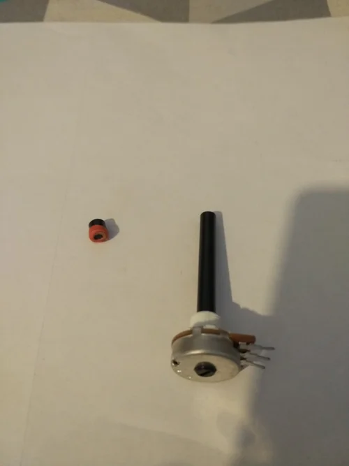

Mich würd auch mal interessieren, wie du das mit den Drucknöppen gelöst hast; sind das Gummis, die auf die Drücker passen?
PS: läuft der Atmel mit 3.3 V lt. dem Spannungsregler?
Hidiho sectoid3,
hier Link zu Github Seite
die Druckknöpfe sind Marke Eigenbau.. die Roten Gummis , das ist Schrumpfschlauch damit die Stösel nicht herausfallen, die Stösel selbst sind aus den Abgeschnittenen Achsen der Kunststoff Potis gemacht.....
p.S. Atmel Läuft mit 5V und das Display 1306 Gelb/Blau mit 3,3V
