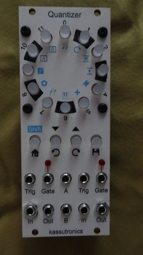

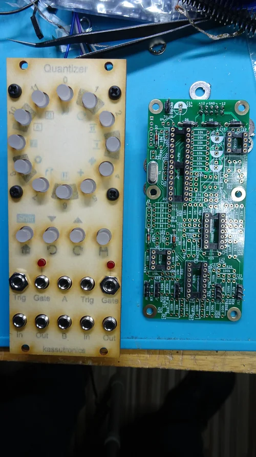

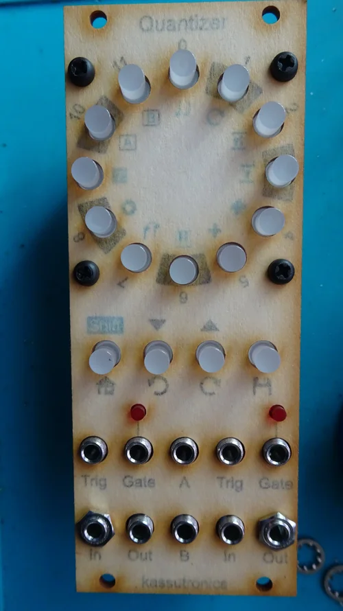

Bin gerade mitten in einem Kassutronics Quantizer. Das Bauen des Moduls ist sehr arbeitsintensiv. Was mir nicht so gefällt ist das Frontpanel aus Holz. Sieht irgendwie verwaschen aus und wird wohl bei schwacher Beleuchtung nicht so gut zu lesen sein. Da werde ich mir was neues bestellen aus Metall.

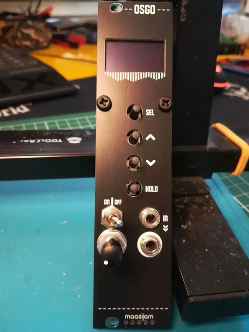

Heute Mittag kamen ein paar FP und PCBs mit der Post. Ist ein Geschenk von einem Forumskollegen. Für das Modul hatte ich seit langer Zeit mal wieder alle benötigten Teile in der Schublade liegen, ohne alles aus der weiten Welt besorgen zu müssen. Das Schöne an dem Scope ist, dass man es wenn man es mal nicht braucht im Rack, einfach mit einem Schalter abschalten kann.
Irgendwas übersehe ich bei meinem Osgo-Oszilloskopmodul anscheinend noch...
Eigentlich soll das ein Sägezahn sein bzw. ist es auf dem "großen" Oszilloskop (ich meine damit mein Rigol auf der Werkbank) auch. Signalquelle ist ein YuSynth-VCO. Ich hab es bislang aber nicht geschafft, auch die "unter Null"-Anteile darzustellen :dunno:.
Ist das bei dem Modul systemimmanent, hab ich was übersehen, oder bin ich einfach nur zu doof dafür?
OsGo läuft wohl auch mit ner "simplified" version von dem eigentlichen Scope-o-Matic.
Also einfache darstellung der Wellenform anstatt richtiger Signal-analyse Funktionen.
I-wo hatte ich das zumindest gelesen, (info im sketch, oder bei LMNC oder so)
Macht aber nix, schönes Ding für das Mini Format.

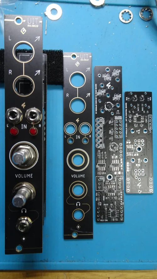

Habe gerade ein ST Modular UIT angefangen. Werde jetzt nach und nach die Ausgänge meiner Racks durch symetrische ersetzten.
