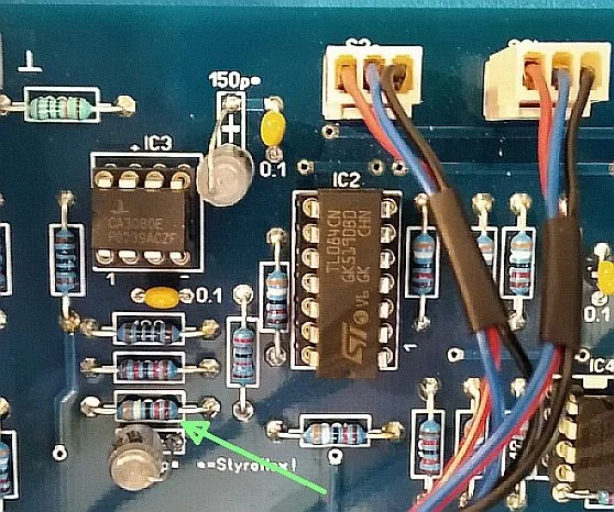

Beim 24dB Elektor-Filter nicht so sehr (lief ja vorher schon, nur mit einer anderen Leiterplatte ),
aber nach zusammenbau der "Jeannie" (https://www.sequencer.de/synthesizer/threads/tubeohm-jeannie-polyphonic-diy-synthesizer.160564/ )
war ich schon extrem gespannt,wie viele Fehler ich eingebaut hatte !
Gott sei dank lief das Teil sofort ohne Probleme !! Wohl auch auf grund der sehr präzisen Bauanleitung.
Edit :
Gestern Abend noch das 24dB Elektor VCF zum laufen gebracht . Ich Trottel hatte doch beim neuzeichnen der Leiterplatte einen Widerstandswert
falsch beschriftet. Statt 39kOhm stand auf der LP 100Ohm .
Aber nun läuft das Teil .

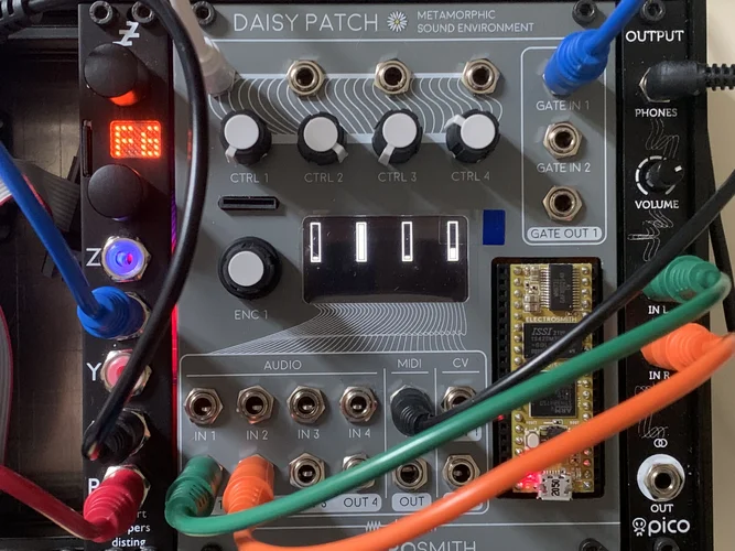

  • #4.655
Um mehr Zeit für Coding zu haben (und nicht so viel rumzulöten), gönnte ich mir das Daisy Patch:
Damit hat man alles, was man zum Prototypen digitaler Signalverarbeitung so braucht. Dazu eine riesen Bibliothek mit vieln MI Algorithmen. Erster Versuch wird ein 16 stimmiger über Midi spielbarer Karplus Strong mit großer Hallfahne sein… mal sehen, Midi zickt noch …
M.i.a.u.: amesser, AC1, humax5600 und 4 andere

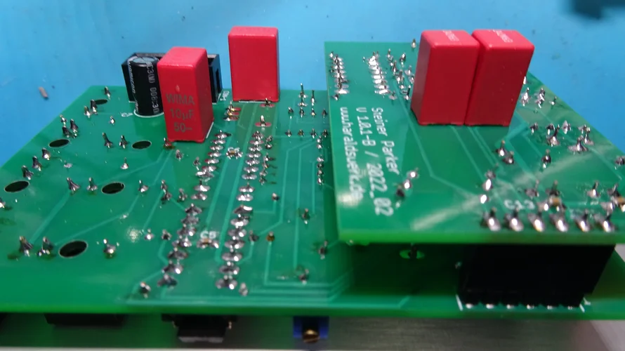

Meiner macht auch erhebliche Fortschritte - die Potis (bis auf die heute bestellten Dualpotis) und die Buchsen sind drin, die 10k-Trimmer für symmetry muss ich noch bestellen, hab ich nicht in der Bauform vorrätig (nur als Spindeltrimmer) :roll:.
  • #4.658
Man kann halt wirklich nicht alle Bauformen an Trimmpoties rumliegen haben. Das was zwischen zwei Platinen oder zwischen Platine und FP landet, hat in der Regel die Stellschraube seitlich raus und da ist ja immer noch der Unterschied mit den drei Anschlüssen in Reihe oder der mittlere leicht versetzt. Das setzt sich dann auch bei SMD Trimmern weiter fort. Größte Herausforderung an dem Modul waren die vier Doppeltransistoren. Das was ich bekommen konnte war eine Nummer zu klein und so habe ich dann die Beinchen etwas auseinander gebogen bis sie dann passten. Aber ansonsten war es ein entspanntes Zusammenbauen. Im Netz hat noch jemand das Modul getunt und das muss ich mir auch nochmal anschauen.

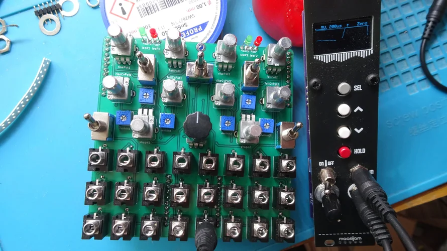

  • #4.660

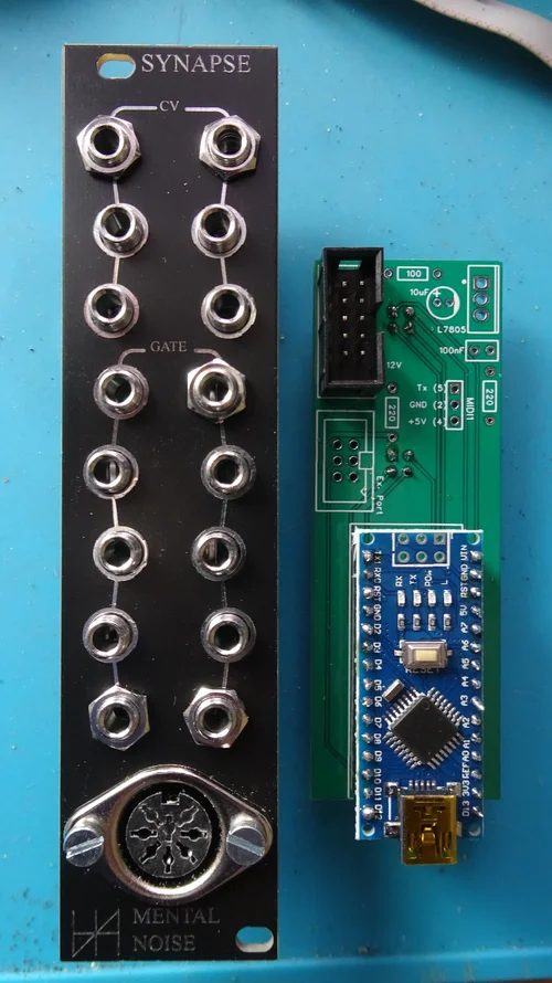

Mittendrin und es fehlen noch ein paar wenige Teile. Das sind 6xCV + 10xGate -> Midi. Konfigurieren muss man in Arduino IDE und darf beim Zusammenbau keine Angst vor 0402 Bauteilen haben.

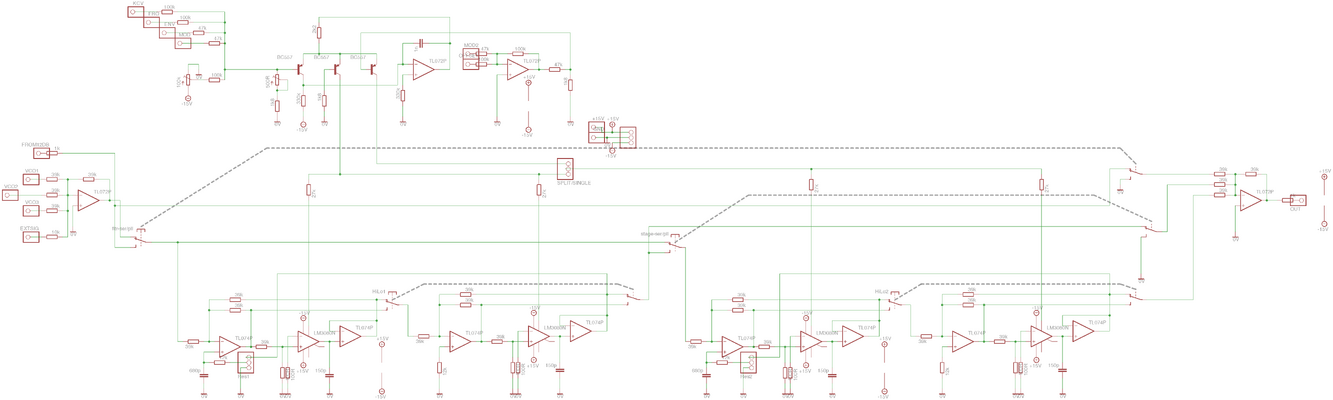

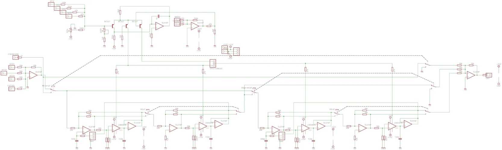

Ich hab gerade Test-Platinen für eine Variation des Formant 24dB VCFs beauftragt. Dabei werden jeweils zwei Stufen als 12dB-Filter separat behandelt, inspiriert vom Jupiter-6 Filter. Die Cutoff des zweiten 12dB-Filter kann über eine Differenz-Steuerspannung kontrolliert werden. Die Idee zu der Ansteuerung stammt von Rene Schmitz.

@fanwander
Auf die Umschaltung der Filtersteilheit in 4 Stufen hast du bewusst verzichtet ?
Lässt sich das Filter durch den Q-Regler in die Oszillation steuern ?
Und wird es zur fertigen Platine irgendwann ein Gerber File geben ?
  • #4.665
@fanwander
Ja, das finde ich ziemlich langweilig. Ein 12dB FIlter hat man ja meist schon im Formant, und die 18dB Variante unterscheidet sich nicht so doll, und für die 6dB Variante hab ich offen gestanden keine Verwendung. Da fand ich eben die Jupiter6-Möglichkeit einen Bandpass mit einem Hoch und einem Tiefpass zu machen, und das dann mit einer gewissen Spreizung zu versehen interessanter. Und wenn es klappt, dann hat man zwei Resonanzen die durchgestimmt werden können. Wer einen polyphonen Yamaha CS-Serie Synth hat, weiß wie cool das ist.
Das wird sich zeigen. Es sind ja jetzt zwei getrennte Q-Regler. Sollte über die Variation des 12k Widerstand beim OpAmp vor dem ersten 3080 abgleichen lassen.

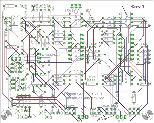

Das ist ja in Eagle gemacht - siehe Anhang. Die Platine ist absichtlich so provisorisch layoutet (quasi nur der Autorouter von Eagle, keine Groundflächen), um potentielle Modifikationen vornehmen zu können.
M.i.a.u.: humax5600

Könnte mir freundlicherweise jemand das eagle File in eine Gerber Datei umwandeln.
Habe kein Eagle auf meinem PC . Danke!
  • #4.667
Ich lass ja mehrere Platinen machen, da kannst Du eine haben (kostet ca 13 Euro). Aber wie gesagt: das ganze ist noch nicht getestet!!!

@humax5600
Wenn du Kicad am Rechner hast, dann solltest du eig. das eagle-file importieren können und in ein Kicad projekt umwandeln. Und da solltest du dann die Gerberfiles erstellen können...
Gruß
Werner

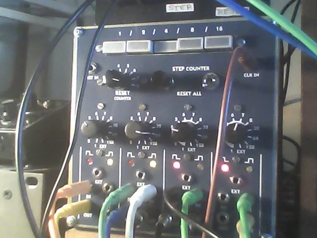

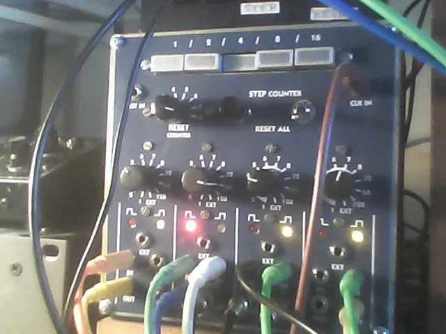

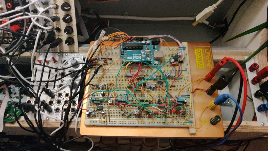

Gestern alle Kinderkrankheiten beseitigt und erfolgreich eingesetzt - das weltweit einzige "OktaGate". Eine Kombination aus 8-Step Zähler und Teiler. 4 Drehwahlschalter lassen 12 Einstellungen für die 4 Gate-Kanäle zu. Jeder Gate Kanal hat einen invertierten Partner und einen externen Schalteingang. Die Clock-Teilungen werden über die obere Schaltleiste vorgenommen.
Mein Ziel war es, Luft im Mix zu schaffen und einzelne Sounds besser voneinander getrennt, automatisiert ansteuern zu können.

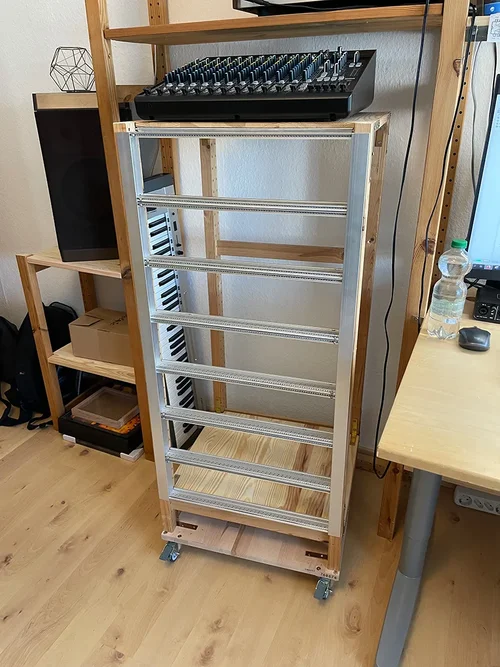

Funfact am Rande: Das Seitenteil des Regals aus der IVAR-Serie (50er Tiefe) eines bekannten schwedischen Möbelhauses
gibt einen prima Rahmen für 19"-Einschübe ab ...

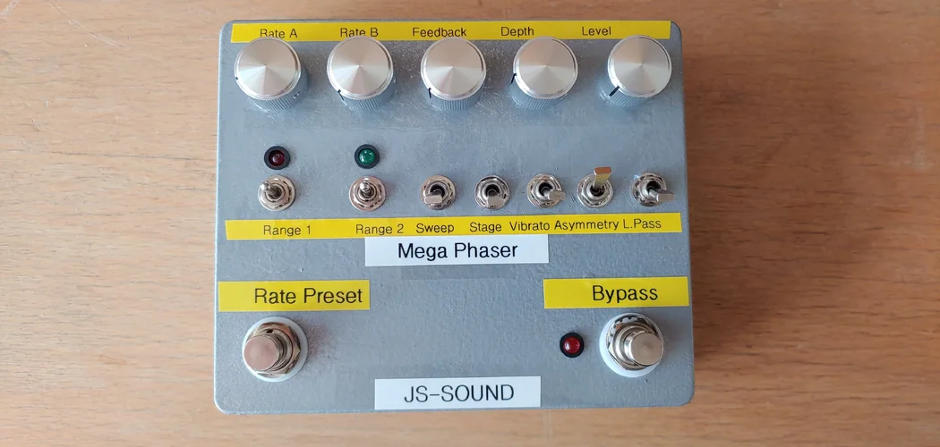

Ich habe heute noch ein Phaser Pedal gemacht.
Kanal Links ist der Redshift Phaser von oberem Post #4.655 und Kanal Rechts ist der neue Space Harph 2 total unbeeindruckter Phaser. Quasi ist dieser Bausatz nur Mühl. Sogar der Poti „Rate“ ist total daneben eingestellt mit den Winderständen. Ich muss die neu berechnen, zurzeit ist die maximale Rate geht nicht so schnell wie z.B. bei dem anderen Phaser, dafür aber minimale Rate ist zu groß ausgedehnt bis 30 Sekunden. Sollte jemand das Interesse an dem Bausatz bei musikding.de haben, würde von dem Phaser abraten.
Der Redshift Phaser ist Top! Der Space Harph2 ist Flop. (Ich werde seine Schaltung modifizieren)

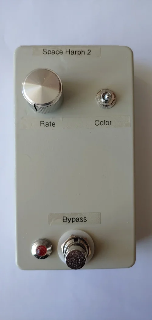

Info vom 06.10.2022
Ich habe alle Fehlern in dem Pedal Space Harph 2 gefunden und beseitigt. Jetzt funktioniert das Pedal gut. In diesem Bausatz waren 5 Fehlern. :) Jetzt ist alles in Ordnung.
Ich wollte hier zu dem Pedal Space Harph 2 die Information schreiben. Space Harph 2 Bausatz bei musikding.de
Nach dem ich diesen Bausatz fertig gemacht habe, sind mir ein Paar Sachen, die ich nicht so toll fand, aufgefallen.
Die Schaltung habe ich zu diesem Post eingefügt.
1. Poti muss nicht von Top, sondern von Bottom Seite bestückt werden. Später, wenn die Leiterplatte in das Gehäuse reinkommt, kann keiner an das Poti rankommen.
2. R12, R16, R20, R24 sind mit der Werten 30K und 27K im Schaltplan gemischt. Das ist falsch, alle diese Widerstände sollen 27K sein.
3. Das Pedal mit original Werten von allen Bauteilen klingt sehr verzerrt fast wie Overdrive bei Peak Spitzen. Aus Sinus Well macht das Pedal teilweise das Rechteck an obere Flanke. Das Problem liegt am Q4 und den Bauteilen rund um den Q4. R44 soll mindestens 8,2K sein, der R8 soll 100K sein. Mit diesen Werten kommt die Sinus Welle raus, auch wenn die Amplitude am Eingang über 2.5V ist. Der Poti für Volume Einstellung funktioniert so wie früher.
4. C12 habe ich auf 10uF reduziert um die maximale Rate zu erhöhen und um ganzen Bereich nicht so komprimiert wie vorher zu haben.
5. C16 habe ich auf 47nF reduziert, so funktioniert dieser Kreis besser.
Hier ist Demo von SH2 nach diese Änderung. Zuerst war der Color Schalter Color.1 mit der Verbindung von A2 zu A3 und B2 zu B3. Danach der Color Schalter wie in dem Schaltplan zu sehen.
Anhang anzeigen Space Harph 2.mp3
mit Space Harp2 & Boss DD-500 & GFI Specular Tempus
Anhang anzeigen Clavia NL3 Space Harph 2.mp3
Eventuell wird jemand diese Information brauchen.
Jetzt kann ich das Pedal ganz normal ohne Probleme nutzen. :)
Heute habe ich meine El. Akustik Gitarre an den Space Harph 2 nach der Modifikation angeschlossen und mit der Gitarre macht das Pedal echt viel Spaß. :-)
In dieser Demo kann man mein Overdrive Pedal hören (die Grundschaltung von NUX Steel Singer habe ich modifiziert und deutlich nachgebessert, jetzt klingt das Pedal saugeil) + Phaser Space Harph 2 horen. Danach kommen noch Delay und Reverb Effekte dazu.
Dieser Phaser ist das, was der Doktor für die Gitarre verschrieben hat.
P.S. ich bin kein Rocker für jeden Tag, die E-Gitarre habe ich nicht, aber meine Akustik Gitarre spiele ich nur gelegentlich.
Zuerst kommt der Overdrive Mod, danach Space Harph 2 Phaser dazu.
Anhang anzeigen Gitarre und 4 FX Pedalen in dem Mix.mp3

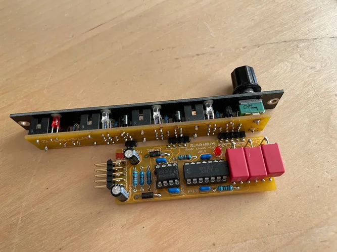

Ich hab gestern ein Päckchen vom 3U-Shop bekommen, darin PCB-und-Panel-Kits für 3 Zlob-Module (Diode Chaos, Entropy und Entropy Expander) sowie zwei Ericasynth-Mixer, alles für mein im Werden befindliches Eurorack-System. Das Diode Chaos ist zu gut der Hälfte zusammengebastelt (mach gleich noch ein bischen weiter)... und natürlich habe ich bipolare 2,2-µF-Elkos entgegen meiner sicheren Überzeugung dann doch nicht vorrätig... naja, sollte kein Problem sein & bestell ich nachher gleich noch.
M.i.a.u.: 10716, onkelhoste und AC1
  • #4.677
Die Elkos waren heute schon in der Post & Diode Chaos ist (bis auf noch aufzusteckenden Potiknopf) fertig. Die anderen Module auch weitestegehend, bis auf ein paar noch nachbestellte Teile. Sollte aber dann ratzfatz gehen, wenn die eintreffen.

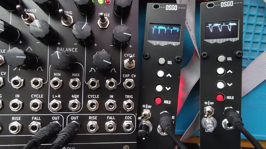

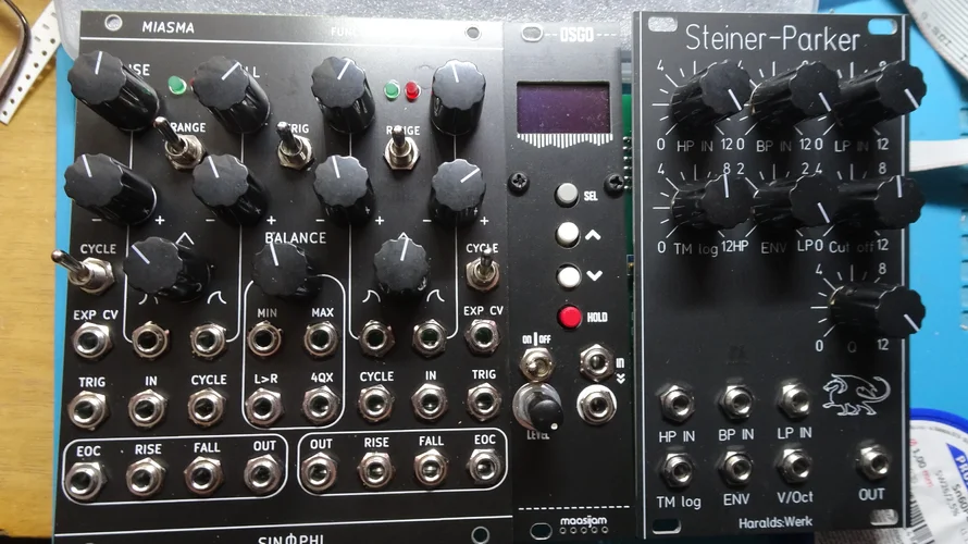

Bin gestern mit meinem 2. Scope fast fertig geworden. Muss nur das Display noch fest schrauben. Obwohl ich noch 2 Sätze FP/PCBs liegen habe, ist jetzt Schluß mit den Dingern. Zwei müssen reichen.

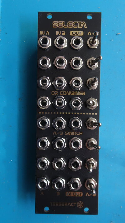

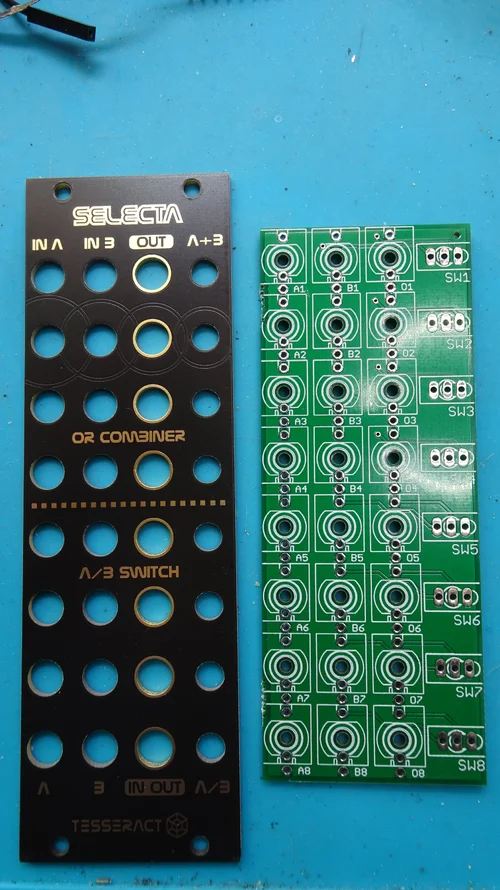

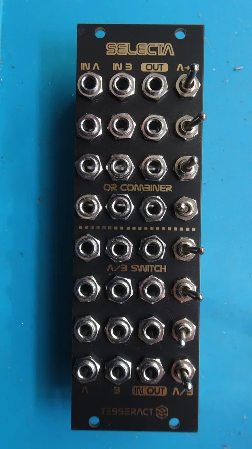

Heute morgen schnell ein Tesseract Selecta gelötet. Das Panel lässt sich drehen, so das die Kippschalter links oder rechts sei können. Das Modul ist passiv.
