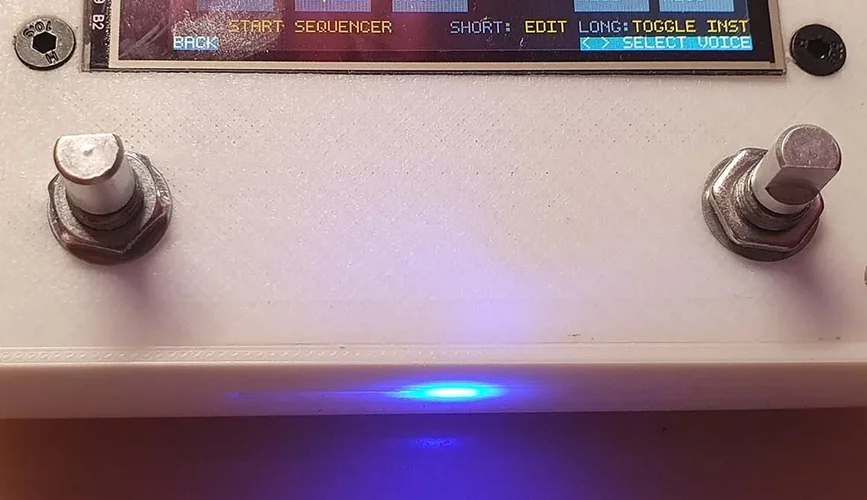

Habe gerade meine neue Tischbohrmaschine zum Panelbohren eingeweiht. Mit Kreuzlaser-Zielvorrichtung. Wow. Was für ein Unterschied zum bisher benutzten wackligen Billig-Bohrständer, in den ich eine handelsübliche Handbohrmaschine eingespannt hatte.
Hätte ich mir schon viel früher zulegen sollen.

Das mag mit dem Ankörnen bei härterem Material funktionieren, aber Alu ist da ein klein wenig zu weich. Irgendwie sind bei mir die Löcher vom Körner verlaufen. Wir haben uns früher Anreißstifte auf der Drehbank gebastelt mit einem Messinggriff und einer angeschliffenen Nadel aus einem kaputten Nadellager. Auf dem Schleifbock spitz geschliffen und fertig waren die Dinger. Man musste nur aufpassen, das die nicht ausgeglüht waren beim Anschleifen. Da war der Stahl dann wieder weich. Wenn man mit einem Anreißstift und Stahllineal vorarbeitet und dann den Körner nimmt, funktioniert das. Besser ist es jedoch, sowas mit einem Höhenanreißer zu machen. Die kosten dann aber ein kleines Vermögen. Da kann man die Faceplates besser überlackieren und zum Löcher stopfen ins Rack schrauben. Wenn ich die neu mitbestelle aus China, kosten die vielleicht 9€ und das ist den Streß mit dem Bohren dann doch nicht wert. Wunschvorstellung war halt, dass der Laser hilft.
Ich wäre hier Old School unterwegs. Sauber ankörnen und dann ordentlich zusammen gespannt und mit einer Tischbohrmaschine gebohrt.
Der Laser verhindert nicht, das der Bohrer wandert.
Mit dem ollen vorigen Bohrständer wars in der Tat ein Problem. Ankörnen hat da wenig bis gar nix gebracht.
Heute mit der neuen Maschine wars kein Problem, die Maschine ist da in sich offenbar stabil genug.
Bohrschablone hatte ich auf rückseitig selbstklebendes Papier gedruckt und das dann halt auf die Aluplatten-Schutzfolie gepappt.
Verwendete Bohrerdurchmesser waren 3,5 mm, 6 mm, 7 mm und 9,5 mm.

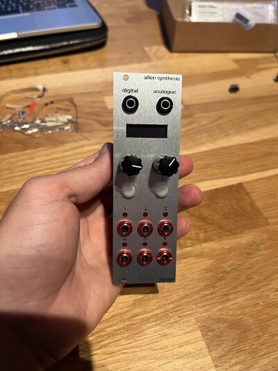

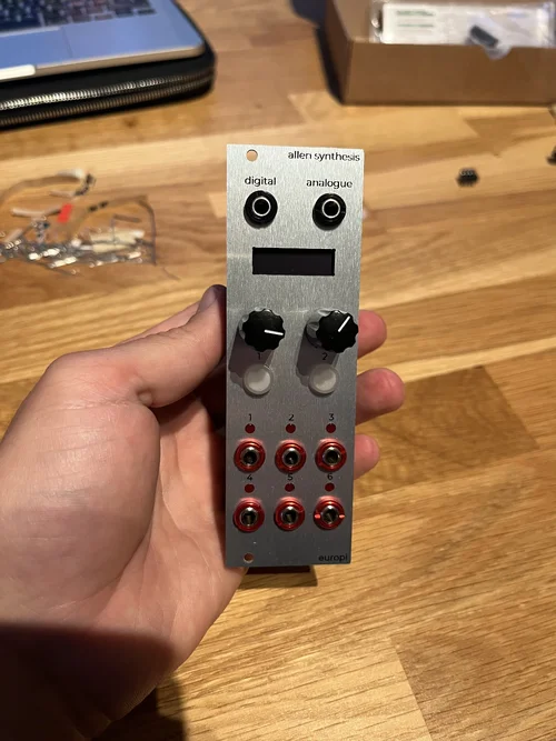

Ich habe gestern mal wieder Hobbyzeit gefunden und den EuroPi gelötet
Das Panel gefällt mir leider nicht so gut, die Fräsung des Displays ist zB arg unsauber. Ein erstes Skript aufspielen hat gut funktioniert… mal schauen wann ich die Zeit finde selbst was zu schreiben
Die Gerber Datei für das Panel liegt auf Github. Da könnte man sich durchaus nochmal in China 5 neue bestellen. Unter 5 geht leider nichts. Aber das kostet nicht die Welt. Das rechteckige Loch sieht irgendwie handgefräst aus in Kleinserie.
Das dachte ich mir auch schon :D Der obere rechte Rand ist ebenfalls sehr unsauber... Naja, mal schauen. Wenn mir das Modul gefällt und es bleibt werde ich ein neues Panel bestellen, sonst eher nicht.

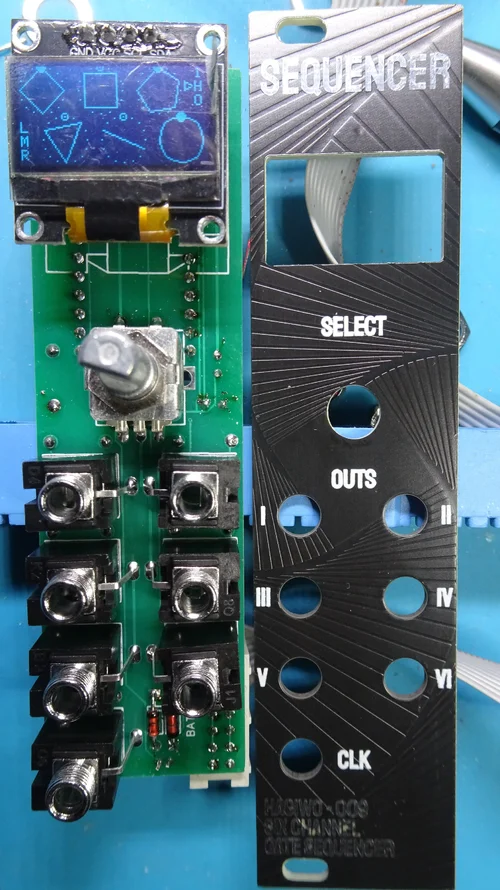

Heute Mittag kam mal wieder der große Chinakarton. Habe ein wenig mit dem Remake von Hagiwos Euclidean Sequencer rum gemacht. Schaut erstmal vorläufig so aus, als wen das Ding läuft. Den Stecker vom Display muss ich noch kürzen und anpassen, damit das Display zwischen FP und PCB passt. Ich mache das lieber mit einm Low Profile Sockel als das Display zu löten. Kommen dann noch zwei 2mm PVC Spacer in die untern Löcher, bei denen man vorsichtig ein paar Millimeter abschneiden muss und dann wird das Display quasi gesteckt und unten geklemmt.
Man muss nur eine andere Firmware nehmen, weil die von Hagiwo doch wohl stark geändert wurde und im Original auf dem Modul nicht läuft. Man sieht zwar den Screen, aber der Encoder reagiert nicht.

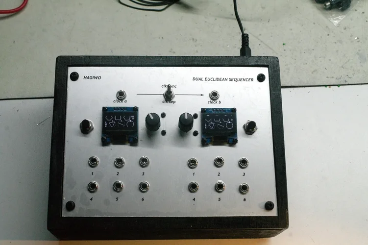

Hagiwo Euclidean Sekuwenzer löppt :supi:. Und das sogar in dual:
Wie man sieht, nicht als Modul, sondern als Stehallein-Kiste. Und dual, weil ich mindestens 8 Kanäle haben wollte, um die hier beschriebene sequencerlose achtstimmige Trommelkiste betreiben zu können.
Bleiben 4 übrig, die man bei Bedarf für irgendwas anderes nutzen kann.
Der Kippschalter oben in der Mitte ermöglicht es, beide Sequencer entweder mit separater Clock ("clk sep") zu betreiben oder aber eine links eingespeiste Clock beide Sequenzer ("clk sync") ansteuern zu lassen.

Ist eigentlich eher harmlos - ich hab einfach in KiCad ein Platinenlayout für das Hagiwo-Ding gemacht, das verdoppelt, un' feddisch. Der Clock-Schalter oben legt einfach nur die linke Clock-Klinkenbuchse auf eden äußeren Schalterpin, der mittlere Pin vom Schalter geht dann zur anderen Clock-Klinkenbuchse.
... muss dann halt selbst darauf achten, dass der Schalter auf "separat" steht, wenn ich mal unterschiedliche Clocks einspeisen will.
Meist wird man alles über eine Clock laufen lassen, aber es kann ja mal 'Sonderfälle' geben, wo mal einen der Sequencer per Clock und den anderen per Clockdivider oder -multiplier schneller oder langsamer haben will. Oder z.B. auch 2-gegen-3 (also Duolen gegen Triolen) und sowas. Und das zusammen mit den euklidischen Rhythmen. Das sollte ein reichlich wirres Getrommel ermöglichen.
