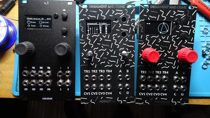

Bin gerade dabei einen 3. Ornament & Crime zu bauen. Es sind ja jetzt einige Firmwares im Netz.
Links die Squares & Circles, in der Mitte die Hemispheres und rechts die Urversion.
Links mit Teensy 4.0 und Mitte und Rechts mit Teensy 3.2. Der in der Mitte ist neu. Die Original Bauteile sind im Moment so gut wie gar nicht zu bekommen und so habe ich erstmal alternative eingebaut. Muss nur morgen noch testen, ob das alles 100%tig läuft.

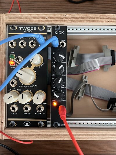

Cool was ihr hier so zeigt 👍 ein OC steht bei mir für irgendwann auch noch auf der Liste, musste mich jetzt erstmal um ein neues Case kümmern. Habe mich für ein kleines 60hp Eurorack Skiff entschieden. Und dann habe ich noch einen 808 Kick Clone gebaut

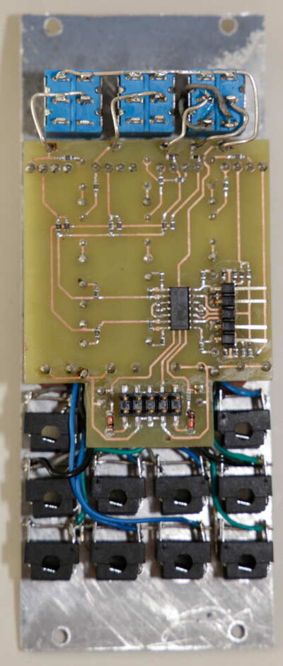

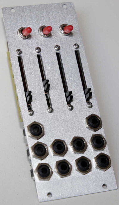

Nix Aufregendes, einfacher Stereo Mixer gedacht als I/O Modul zum USB Interface, 2x Mono Eingang mit Kill Switch, 1 Stereo/Dual Mono Eingang Umschaltbar, 1x Stereo/Mono mit Pegelanpassung Line->Eurorack. Letzterer kann einzeln abgegriffen und aus dem Mix genommen werden und wird außerdem seitenverkehrt auf den anderen Stereoeingang normalisiert. Da dessen Signal invertiert ist, kann man damit dann auch die Differenz L-R bzw R-L in das Signal L und R reinmischen. (Früher hieß das Stereobasisverbreiterung, weis noch nicht wofür)
