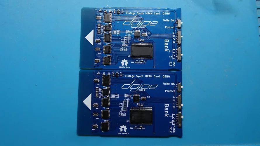

Jemand mit einem Roland D550 im Forum? Habe mir eine Ram Karte für meinen gebaut und bekomme die nicht initialisiert. Selbst das Servicemanual macht für das Hochfahren vom Testmodus unterschiedliche Angaben in Englisch und Japanisch. Übersetzungsfehler? Initialisieren soll lt. Netz mit doppelt Enter drücken funktionieren, aber seit den Erfahrungen mit dem Service Manual traue ich den Handbüchern nicht so richtig. Beim D550 ist das anders als beim D50.
  • #4.473
Mit der Ram Karte für den D550 bin ich weiter gekommen. Hatte noch das Material für eine 2. liegen und die läuft. Das mit dem Initialisieren habe ich jetzt auch raus. Data Transfer drücken, mit der Cursor Taste nach rechts auf Int->Card gehen und Enter drücken, wenn die Meldung Illegal Card kommt nochmal Enter drücken und dann noch ein drittes Mal Enter. Da die Karte 16 Bänke hat, muss man das Ganze natürlich 16x wiederholen. Muss nur noch schauen, warum die erste Karte nicht läuft.DSC08531.webp

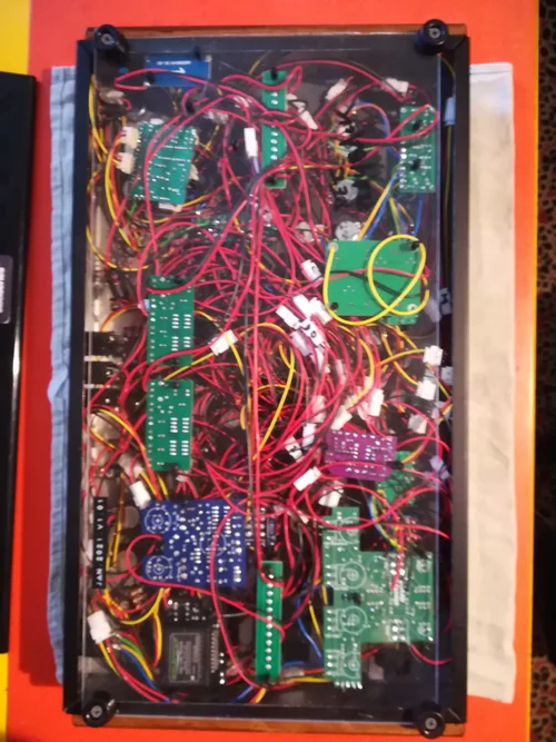

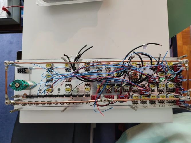

Hab mal vor gefühlt 2 Jahren ein Projekt angefagen das noch momentan auf Eis liegt.Ich wollte mir für das Eurorack eine FX Bank basteln.
Die Frontplatte für ein Metallgehäuse ist auch schon designed und die einzelnen Effekt Platinen sind auch soweit fertig und funktionieren im einzelnen..Auch hier war dann das Ziel alle FX Einheiten zu einem einzigen Platinenlayout zu verschmelzen..Erstmal wird es Spaßhalber nur ein Prototyp und wenn dann wieder mehr Zeit ist werden alle Schaltungen auf ein Platinenlayout in Eagle abgeändert.
Von den Platinen hab ich noch keine Bilder gemacht..müsste ich jetzt die ganzen Kisten auspacken..kann die aber gerne noch nachträglich hochladen...
6 Verzerrer typen.. Ich sag mal 3 mal Röhre..und 3 mal Transistor (Boost, Distortion, Fuzz mit zusätzlichen Mid und Hi gain boost..
1x Delay
1x Reverb
1x vollparametrischer 3Band EQ mit einstellbarer Flankensteilheit
1x mono Kompressor
1x Flanger
gewünscht waren noch Chorus und Phaser bekomme die aber nicht mehr in die 3HE + 84 TE unter...sollte ursprünglich in my Doepfercase passen.. Für die Eurorack version wird dann das neue Platinenlayoutangelegt..so wird es erstmal eine Gehäuse version da ich sonst Platzprobleme bekomme..
Jedes Modul hat seinen eigenen Input und output Ein und Ausschalter und kann somit frei verschaltet werden und auch ausgeschaltet wird das Signal über den Bypass an den Ausgang durchgeschliffen..Ein Preset Schalter soll dann einige sinvolle verschaltung beinhalten in denen man dann weniger patchen müsste..Ist natürlich alles dann ein Kompromiss.
Ist jetzt nichts wildes und nichts neues...aber so paar functions in einer Reihe
Hier nur mal das Frontlayout auf einer Prototyp Front..Da wo die Röhren Bilder zu sehen sind wird es sozusagen einen Auschnitt geben damit man auch später die Röhren sehen kann die dann von innen Beleuchtet werden..
M.i.a.u.: amesser, humax5600, AC1 und eine weitere Person

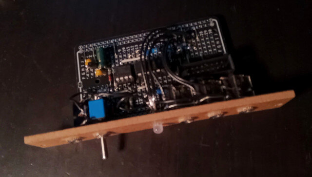

DIY Eurorack 3X Clock Divider auf PICaxe 08M2 Basis, mit 3 Modi (2/3/4, 2/4/8, 3/5/7). Ein paar superdämliche Botches eingebaut (wer klemmt eigentlich 12V an nen 5V Microcontroller Input Pin, so blöd/unkonzentriert muss man erstmal sein, Glück gehabt, dass komischerweise nix SOFORT durchgebrannt ist). Und bis das eigentlich popeleinfache Basicprogramm erstmal das gemacht hat, was es sollte... meine Fresse!

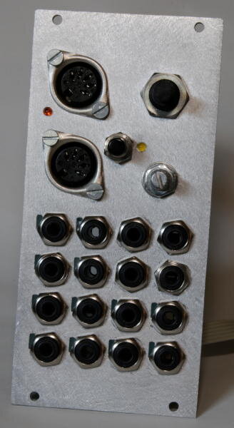

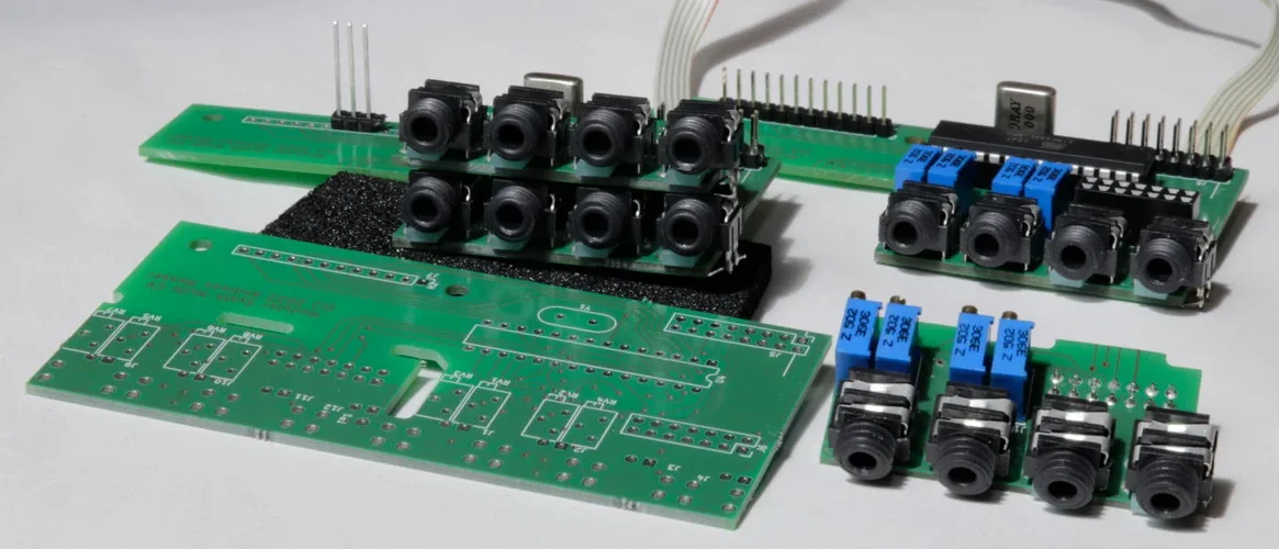

Die letzten Tage vom Urlaub genutzt um jetzt endlich mal die Hardware meines Midi Interfaces fertig zu bekommen. Die Software wird dann wohl Stück für Stück an den Aufgaben wachsen. Das Interface besteht aus zweimal der gleichen Grundplatine, einmal als 8 Gate/Trigger Ausgänge bestückt und einmal als 4x12Bit DAC + 4xGate. Die Schaltung/Platine ist so geplant, das ich später auch noch andere Funktionen damit umsetzen kann. Die Buchsen können entweder als 1x8 oder 2x4 angeordnet werden, dafür sägt man dann den Teilabschnitt manuell raus und steckt ihn auf. Die CVs werden alle einzeln per Trimmer kalibriert, dadurch beträgt die Genauigkeit ca. +-2mV also ca. +-3cents bei 1V/Octave über den gesamten nutzbaren Bereich von -3V bis +7V. Könnte man evtl. LFOs oder ADSR in Software implementieren. Im Nachhinein hätte ich die Module besser auf 4xCV und 4x Gate bestückt, aber die Frontplatte war schon gebohrt/gefeilt. Ich denke ich werden die vielen Gates/Trigger entweder für Percussion oder als Clock-Divider nutzen.

Achja, der DAC befindet sich auf der Unterseit der Platine als QFN. Das waren die einzig bezahlbaren mit ner halbwegs linearen Kurve. Die erste Version der Platine hatte leider noch einen Fehler (Fädeldrähte) ;-)

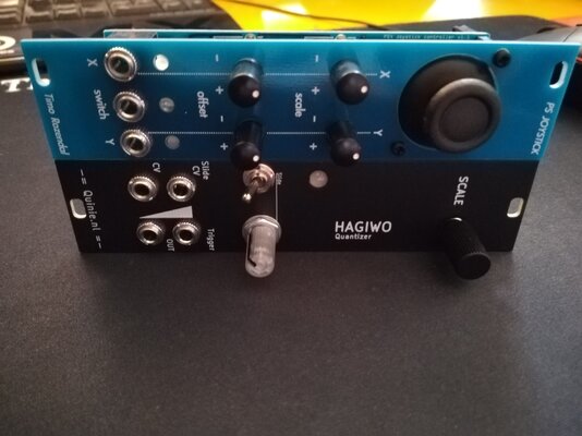

Hab mir noch nen 2ten PS-Joystick - Rozendahl (diesmal, Feder im Joystick gelassen, sprich Rückstellung) gebastelt.
Sowie die Quinie.NL Version von Hagiwo´s - Quantizer, wobei ich da noch nicht sicher bin ob das mit der Firmware geklappt hat. (Nano Pro Micro)

Hi AC1, Wenn Du den Quantizer getestet hast, wäre ich sehr an Dein Feedback interessiert. Die Bauteile nebst Panel etc. liegen seit getauten Zeit bei mir rum und warten auf den Zusammenbau. Ich glaube es gab Probleme mit dem Tuning, die Quinie irgendwann per Firmware ausmerzen wollte…die Hagiwosachen mag ich sehr, aber einige Module haben Bugs in der Software.
  • #4.487
Hallo Inductor,
Richtig, durch das wechseln von Hagiwo´s 10bit Dac, auf anderen 12bit bei Quinie´s Version, (der außerdem schwer zu bekommen war)
wollte Er da eine neue Kalibrierung per Firmware am Tuning machen. (ist aber soweit gesehen, seit ende 21 kein Update gefolgt)
Habe leider auch keine Ahnung vom Coding und bisher so meine Probleme gehabt, die Firmware auf den Nano Pro Micro zu bekommen.
(neuer PC, fehlende Bibliotheken, wenig Ahnung von Arduino etc)
Gebe aber gerne Feedback sollte ich da weiter gekommen sein, werde evtl am WE nochmal probieren/testen.

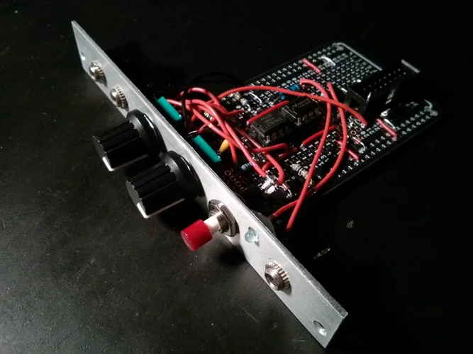

Uff, nächstes Eigengewächs, ein Random Trigger Sequencer mit 1-32 Steps Knöpfchen und Probability Regler für den Zufallsalgorhythmus. Clock Input, Random Trigger Input (für manual gibts auch nen Button) und der entsprechende Pattern Output unten. Hat wieder ein paar Stunden Debugging gebraucht, weil zwar die (what a mess) Schaltung/Platine seltsamerweise auf Anhieb funktioniert hat, aber Aufgrund von Einschränkungen der gewählten Plattform (PICaxe08M2) die 'time' System Variable nur Müll ausgespuckt hat und keine ordentlichen Zufallszahlen für das Trigger Pattern, was wiederum eine ganz andere Lösung nötig gemacht hat. Hat wieder ein paar Bier gebraucht um drauf zu kommen, jetzt bin ich müd :D :D :D

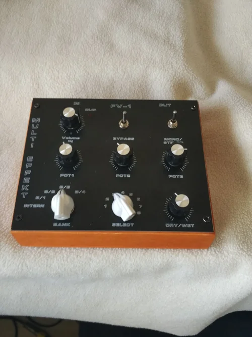

Hidiho,
Werkele gerade an einem Effektgerät auf Basis des FV-1 Chip
das besondere ist die Auswahl der 4 Bänke sind dann 4X8 Effekte = 32 Effekte plus die 8 Internen insgesamt 40 Presets
StormB

Hi,
So Fertig und Läuft
FV-1 Effekt
StormB

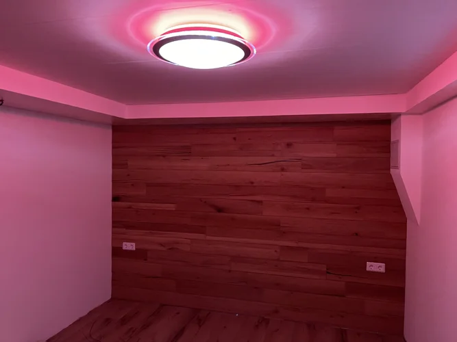

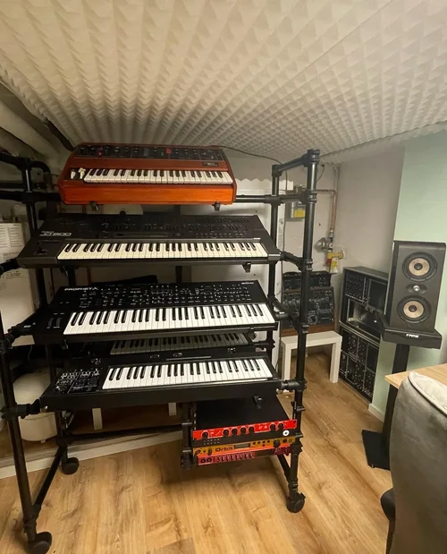

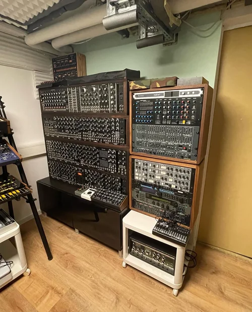

Mal was anderes in DIY, in den letzten 6 Monaten gemacht.
Studio Raum in anderen Raum wo vorher Öltanks standen, Dachausbau und neues Schlafzimmer.
Nun bald wieder Zeit um Synths zu bauen.
ISE-NIN Kit kommt demnächst un dafür die Doku zu machen, danach noch ein Full-size arp2600 in diy.
