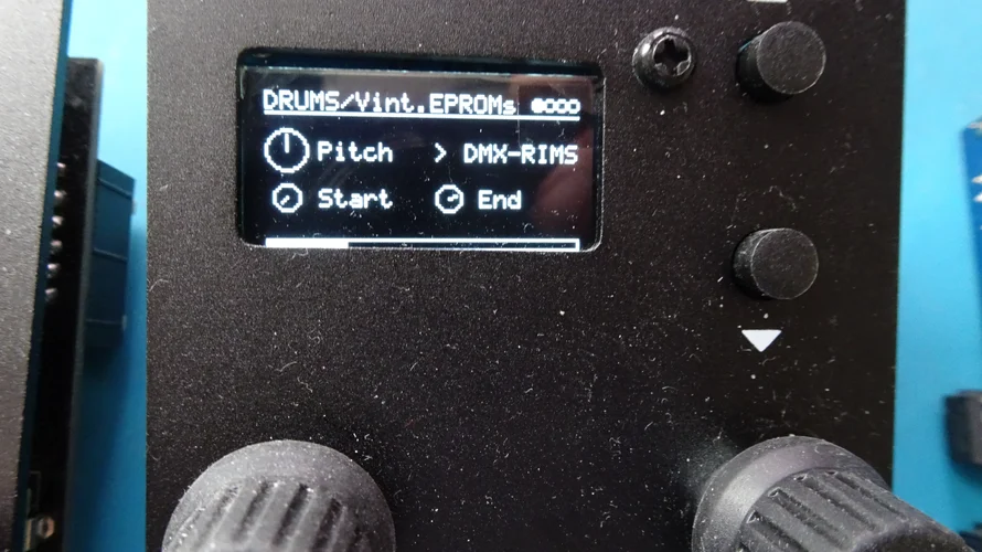

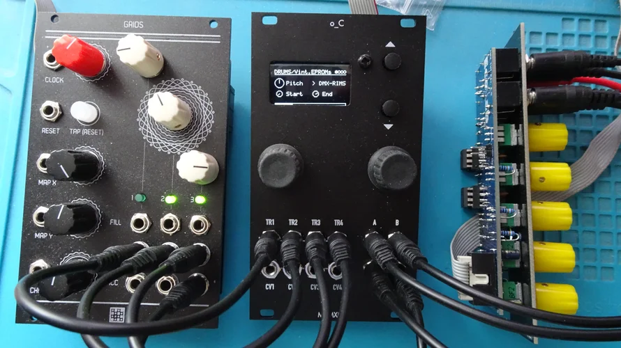

Viel Lötkunst war es ja nicht, die Pfostenstecker an den Teensy zu löten. Eher war es eine Kunst, den passenden Treiber für das Ding zu installieren und die neue Firmware drauf zu bekommen. Aber laufen tut er jetzt und nun muss ich mal schauen, wo was ist im Menü, z.B. die Encoder rumdrehen. Die Square & Circles Firmware läuft auf einem Teensy 4.0, normal ist ja Teensy 3.2.

Ich sehe schon - ich brauche noch mehr o_Cs. Einen "normalen" hab ich (+ temps_util), einen mit der Hemnisphere-Firmware und jetzt diesen hier für Drums ...

So ganz ausreizen werde ich diese Version wohl nicht mit den Hardware Umbauten und dem etwas anderen Midi Interface. Mir macht das Ding schon Spaß ohne Umbau, gerade mit nur dem Teensy 4.0. Da sind wohl auch noch leichte Fehler in der Firmware. Nach längerer Zeit zeigt er mir merkwürdige Schriftzeichen auf dem Display an und einmal ist er mir auch eingefroren, kann aber auch sein, dass mein Test Netzteil etwas zu schwach ist. Werde das Ding mal morgen in ein anderes Gehäuse einbauen. Was ich dafür noch suche ist ein 4 in 2 diy Mischer mit Panning, vergleichbar mit dem Doepfer A-138s.

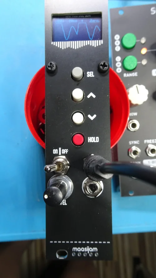

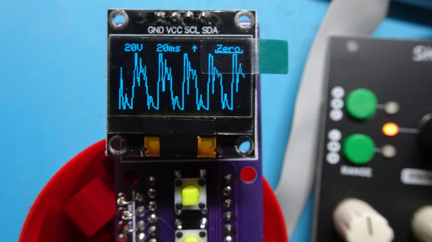

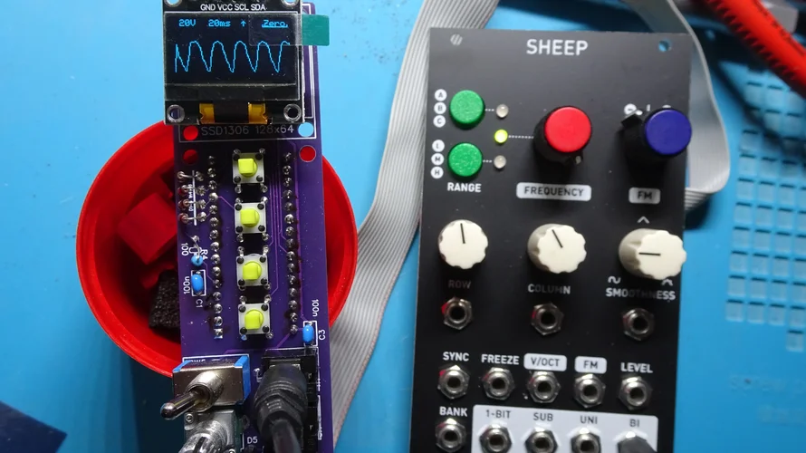

Heute Mittag kamen ein paar FP und PCBs mit der Post. Ist ein Geschenk von einem Forumskollegen. Für das Modul hatte ich seit langer Zeit mal wieder alle benötigten Teile in der Schublade liegen, ohne alles aus der weiten Welt besorgen zu müssen. Das Schöne an dem Scope ist, dass man es wenn man es mal nicht braucht im Rack, einfach mit einem Schalter abschalten kann.

Das scope schaut gut aus... Ich hab da auch schon rumüberlegt, ob ich ned eines von diesen china-dingern verwende... Ist das Eigententwicklung oder gibts da was zu kaufen?

So ein richtig ernst zu nehmendes Meßinstrument ist das ja nicht. Aber z.B. für jemanden aus Entwicklungsländern, der nicht viel Geld hat, oder um nur mal schnell zu schauen, wie eine Welle am VCO ausschaut, finde ich es voll in Ordnung. Arduino Nano haben ja viele von uns irgendwo von irgendwelchen Experimenten rumliegen und Display auch. Das waren bei mir Reste vom Eisenbahnbasteln für meinen Bruder. Da tuts auch ein Clone, Hauptsache er wird von Arduino IDE erkannt. Dazu noch eim paar R`s, C`s, Pfostenleisten und Buchsen, 5 Dioden...
FP und PCB sind von JLCPCB. Die INO findet man über https://lookmumnocomputer.discourse.group/t/scope-o-matic-an-arduino-nano-based-oscilloscope-in-eurorack-format/1565
Die Gerbers sind hier: https://github.com/maasijam/eurorack/tree/master/3u/osgo

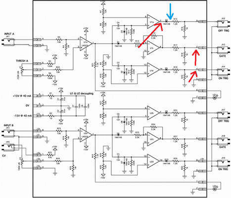

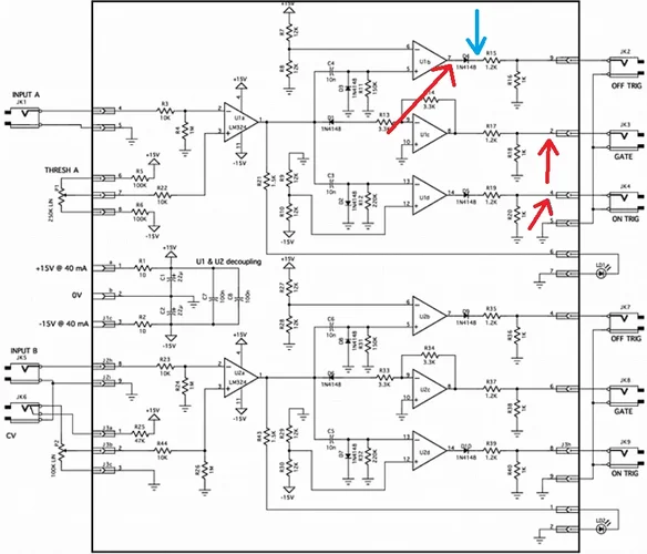

Beim YuSynth-Comparator habe ich das seltsame Phänomen, dass Gate- und On-Trigger-Ausgänge wie erwartet funzen, aber beim Off-Trigger das Eingangssignal mit draufliegt. Aus dem jeweiligen IC-Ausgang kommts noch korrekt. Hä?
Es tritt bei beiden Subeinheiten auf (das Modul hat 2 Komparatoren hinter einem Panel). Ich muss da nochmal bei, nicht dass ich doch irgendwo einen Verkabelungsfehler gemacht habe *kopfkratz*.
(rote Pfeile: Signale wie erwartet; blauer Pfeil: Eingangssignal mit drauf)
Quelle für den Schaltplan: http://yusynth.net/Modular/index_en.html (dort dann "Comparators" auswählen; ganz unten)

Die Diode lässt das Signal nur in einer Richtung durch. Deswegen muss es nach der Diode irgendwie reinkommen. Ich vermute eine kleine Brücke zwischen Leiterbahnen aufgrund eines Ätzfehlers. Mach mal Ohmmeter.

Ja, das ist in etwa der Ansatz für die nächste Ärgerschieß-Sitzung, zumal die Lötpunkte fürs Eingangssignal und den Off-Trigger direkt nebeneinander liegen. Komisch allerdings, dass das bei beiden Untereinheiten in gleicher Weise auftritt, zumal ich auf Lötzinnbrücken kontrolliert hatte.
Von daher halte ich ein "Buchse falsch verkabelt, und das im Tran* beide Male gleich" auch für denkbar.
* i.S.v. mangelnde Aufmerksamkeit/Konzentration

Evtl. in diesem Forum (https://electro-music.com/forum/forum-170.html)
nachschauen/fragen ob jemand ein ähnliches Problem mit dem Modul hat.
Oder yusynth direkt im anafrog (http://forum.anafrog.com/phpBB/index.php) Forum fragen .
Durchgesucht hatte ich da schon mal (bin da auch registriert), aber nix gefunden. Und YuSynth hatte ich mal wegen einer Frage zu einem anderen Modul angeschrieben, aber keine Antwort erhalten. Von daher - ich kuck halt nochmal drüber, und wenn ich dann nichts finden kann, kann ichs ja nochmal (dazu würde ich dann ggf. erstmal Oszilloskopbilder machen) bei electro-music als Anfrage reinstellen.
Anafrog kenne ich gar nicht, das sehe ich mir mal an - danke!
Edit: Oh. In französischer Sprache. Mein letztes Schulfranzösisch ist gut 40 Jahre (Beginn der Schulsommerferien 1982, ich war 15) her. Damit bin ich da raus, da müsste ich jede einzelne Zeile durch den Google-Übersetzer o.ä. schicken.
