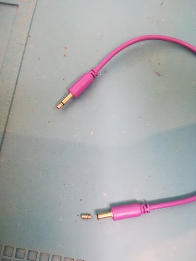

Labor Unfall" nach verbauen/testen "billiger/offener 3,5mm Mono Klinkenbuchsen
Bilder, die man hören kann. Ich höre das Geräusch eines abgerissenen Klinkensteckerkopfes, der durch die offene Klinkenbuchse ins Innere des Racks rollt und auf dem Systembus genau die Pins brückt, auf denen Masse und +12 Volt liegen. Das darauf folgende Geräusch wird von einer Kombination aus explodierendem Schaltnetzteil und Automatiksicherung im Hausanschlusskasten erzeugt. Ich höre die Stimme eines Sprechers der 20:00 Uhr-Nachrichten, während im Hintergrund das Video einer brennenden Reihenhaussiedlung eingeblendet wird.

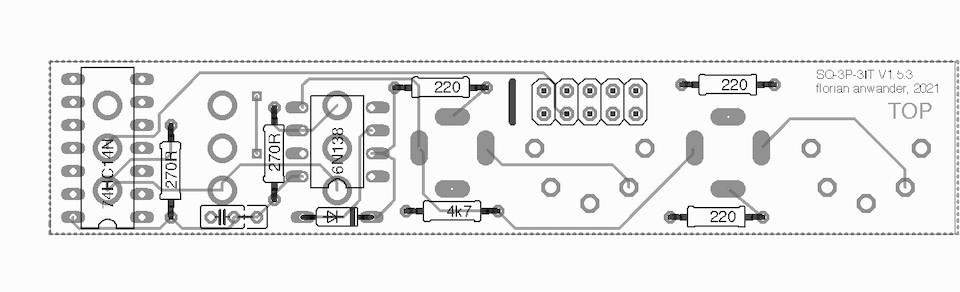

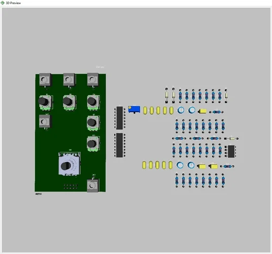

Hallo,
ich hab mal ein preplacement der potis und jacks für das Filter auf 12HP gemacht... Hmmm, das könnte ne Herausforderung werden, das alles, was rechts noch an Bauteilen ist, vernüftig zu platzieren. Würde man auf den 2. Audioeingang verzichten, dann würden 1x poti, 1x jack und der TL072 entfallen...
Ich denke 8HP auf 2 pcb im sandwich dürfte da vom Platz her kein Problem sein, könnte nur von der Bedienung her etwas eng werden...
Gruß
Werner
Ich hab bei meinen letzten Platinen erstmals mit zweiseitiger bestückung gearbeitet. Da kriegt man einiges unter:
Der 8pin DIL passt in die DIN-Buchse (Widerstände sowieso). Oder hier:
Die DIL ICs (bzw deren Sockel) über den Anschlüssen der Umschalter. Von der Seite sieht es so aus:
Stehend kriegt man seeeehr viele Widerstände unter

Krass, bist du schell am Weg! I bin im moment an 8hp mit einem audio in, also reduziert, und kleinerem Schalter, wurstle aber noch rum (bei mir mix aus smd ICs und der Rest through hole)
fanwanders Idee ist auch gut - map auschecken
ma, ich brauch 48stunden am Tag:)
@fanwander
Ja, stehend wäre noch ne Idee. Ich mag stehende Bestückung iwie aber nicht so, aber in dem Fall wärs ne Möglichkeit. Ich bin auch noch am übergelegen, ob eine rückseitige Bestückung der Potis was bringen würde...
LG
Werner
Ganz so dramatisch hat es sich zum Glück nicht zugetragen. Aber ein Worst-Case-Szenario wie dieses ist durchaus denkbar.
Schön, wie man hier alle Möglichen Umstände in einer Kette der Ereignisse bedacht hat. Die Bilder springen einem formlich in den Hinterkopf.
In den realen Umständen, eher unspektakulär, wurden besagte Buchsen 6x in ein Seitenteil einer RD8 verbaut.
Zum einen weil da aus Platzmangel geschlossene Buchsen, selbst mit Umbiegen der Pins, nicht wirklich Platz haben.
Und zum anderen, die Wandstärke des Seitenteils kaum noch eine Chance bietet,
die Überwurfmuttern ans halten zu bekommen. (trotz recht großzügiger Senkbohrung)
Lösung war hier tatsächliches "Hinbiegen" der Kontakte, damit diese einigermaßen sauber Einrasten.
Wobei das sicher nichts für die Ewigkeit sein wird. Biegen sich ja fast schon, wenn man sie böse anguckt.
Also ist wohl behutsamer Umgang mit den "Plöden Puchsen" angesagt.

Da lässt sich noch einiges an Platz einsparen.
Wenn du Bspw die thru hole Widerstände und Dioden durch 1206er SMD ersetzt, ist der Flächenbedarf schonmal viel geringer.
Zusätzlich hat es den Vorteil daß du den Layer auf der anderen Seite noch völlig frei zur Verfügung hast, weil du keine Bohrlöcher durch die SMDs hast.
Die 1206er lassen sich auch noch recht einfach per Hand ohne Heißluft mit nem normalen Lötkolben löten.
Jo, das mit den SMDs ist mir klar, bin nur bis jetzt immer bissi vorm SMD-löten zurückgeschreckt... Aber iwann muss ich da wohl ran...
Ich hab jetzt mal wie Florian vorgeschlagen hat, die Widerstände stehend gemacht, das bringt scho auch was... Ich hab jetzt jedenfalls alles drau auf 12HP...
Ich hätte ja gern ein 3d-Bild gezeigt, aber ich finde leider kein 3D-Modell eines stehenden SMA0207...
Gruß
Werner

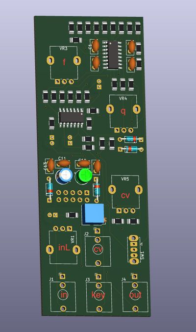

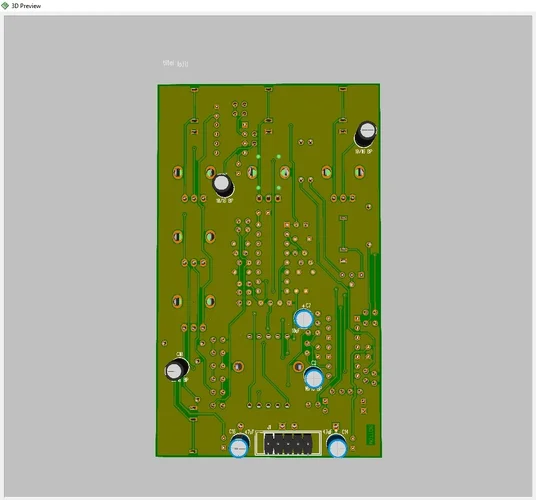

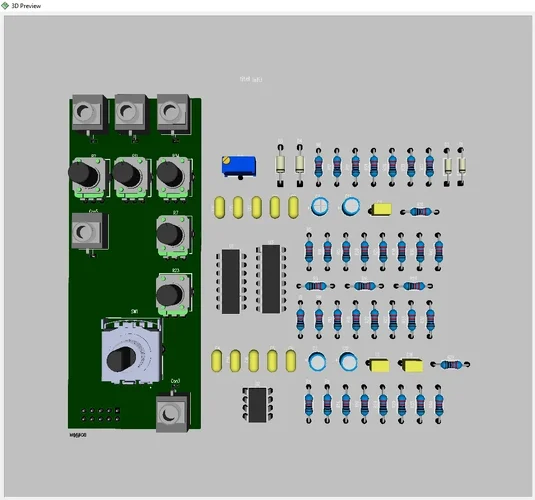

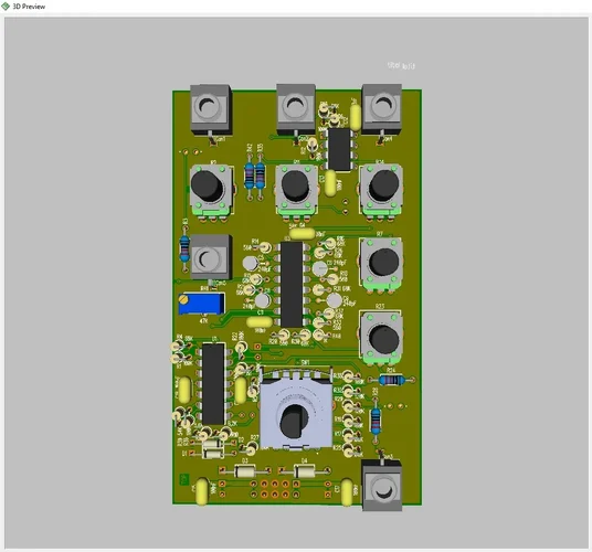

Hallo,
nochmal zu dem "Model F - AS3109-based Multimode Filter". Also ich habs geschafft, 2x audio in + drehschalter für -6,-12,-18,-24db und BPmix out auf einem single board 12HP. Ein Großteil der Bauteile ist stehend verbaut, evtl muss alles (Rs und KOs) auch noch auf die Rückseite, wenn die Bauteile zu hoch sind. Aber auf die Rückseite umplatzieren ist kein Prob. Es fehlt noch bissi Beschriftung.
Gruß
Werner

Hallo,
Gruß
Werner
Krass, mein Lieber (Schieber)!
Hab dir gerade meine Gehversuche in 8HP geschickt, fand Thomasch's Idee mit 1206er widerstämnden gut), aber det is ja ein Ding hier!
Obere Reihe Eingänge sind (vLnR): Audio in1, 2 und CV In, oder?
lg
Wenn da Elkos unbedingt zwischen PCB und und FP müssen, ist da einiges am Markt. Bei UK-Elektronik bin ich neulich fündig geworden und Reichelt hat auch. Sind 7mm hoch. Es geht am Ende bei so einem Projekt auch ein wenig darum, dass man die Teile nicht aus den hintersten Winkeln dieser Welt besorgen muss, sondern das sie im EU Raum zu bekommen sind. Dann sollten auch mehr Leute an so ein Projekt rangehen.
@Maffez
joo... so isses... Drunter die entspr. level-potis... 3. Reihe links KB-CV und rechts die beiden poti sind cut-off und reso...
@Tsanderakis
ja, die 7mm elkos kenne ich, wo ich eher wegen der Höhe dran denke sind die SMA0207 stehend und die 240pF, die hab ich leider nur als axiale Styroflex stehend gefunden. Das muss ich einfach mal ausprobieren... Und die 10uF bipolar hab ich auch nur als 11mm gefunden (die sind hier in der 3D-Ansicht als elkos drin)...

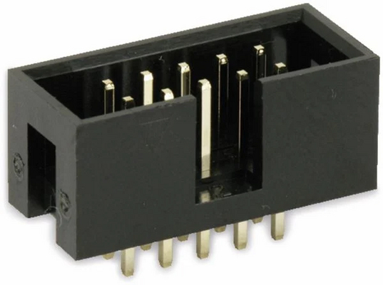

Ein Wannenstecker ist vom Platz her wohl bestückbar, zur not kann man die KOs noch etwas auseinander rutschen. Ich hab bisher nur noch kein 3D-modell von nem Wannenstecker gefunden...
Gruß
Werner
Vielleicht müssten die zwei Dioden gegen Verpolung noch ein Millimeterchen nach oben, damit die Beine bzw. Lötpunkte nicht unter die Wanne kommen. Die äußeren dürften wohl weniger stören. Ansonsten evt. die restlichen kritischen Teile auf die Rückseite, sieht man ja später nicht im Rack.

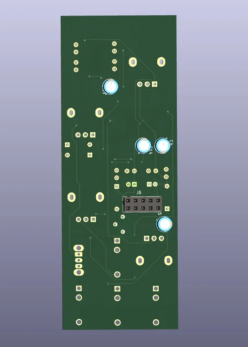

Hier mal n kleiner Mockup für ne SMD Vekrsion des "Model F" Filters - erste PCB Versuche für mich in dem Umfang, also noch teilweise panne, aber geht schon, mit soic 14/16 für die beiden ICs und 1206 für die Widerstände sogar allet auf einer Seite.
Volle cool, jetzt hat @werner ne Through Hole Version und hier wird es vielleicht mal ne kompaktere geben - voll nette Dynamik :)
lg
@werner_d @Maffez @Tsanderakis
Junge Junge,
dass nen ich mal Speedrun wie hier entwickelt und mitgedacht wird.
Respekt dafür, bin gespannt.
@werner_d
@Maffez
Ihr legt euch ja gerade voll ins Zeug! :)
Eventuell macht es ja Sinn das Ganze in einem eigenen Thread fortzuführen, damit das hier in diesem Sammelthread nicht untergeht.
