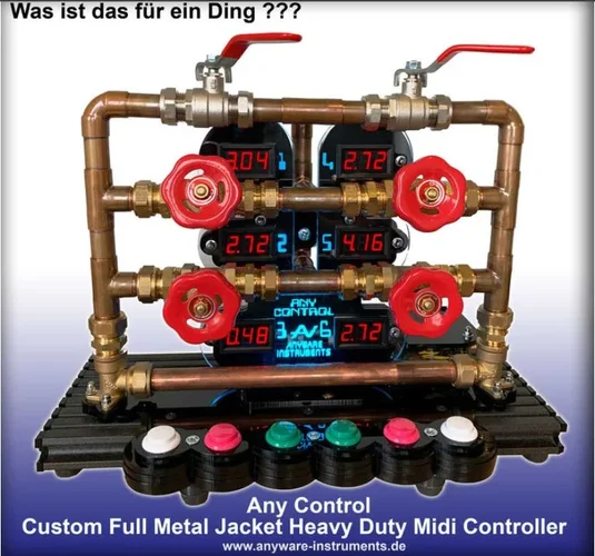

Umm, nun ja.
Was soll man sagen?
Midi controller waren noch nie besonders hübsch?
Ist das Steampunk-Fashion?
6 Ventile für ein Halleluhja?
Wohl weder nachhaltig, noch besonders praktisch/platzsparend oder günstig in der Herstellung.
Aber jeder wie er mag, darum gilt viel spass damit.

Wenn Einstürzende Neubauten mal in die elektronische Musik gehen (Berliner Industrieschule oder so :cool:), steht das Ding ganz bestimmt auf der Bühne.
Aber im Ernst - ich finds witzig, sieht irgendwie schon cool aus. Und ist vielleicht auch für haptisch eher grob unterwegs seiende Menschen eine Alternative zu vielen kaum erkennbaren Winztasterchen etc.

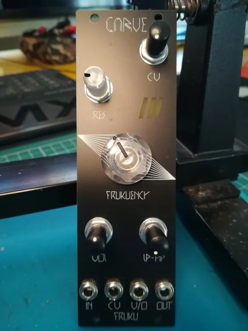

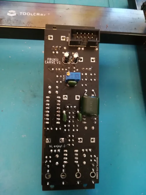

Feier Filtertag
Fruku - Carve (Pcb/Panel Set) Ms20-like mit Blend-Pot für LP/HP
M.i.a.u.: 10716, onkelhoste und stuartm

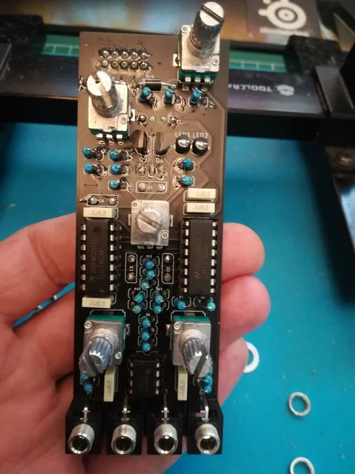

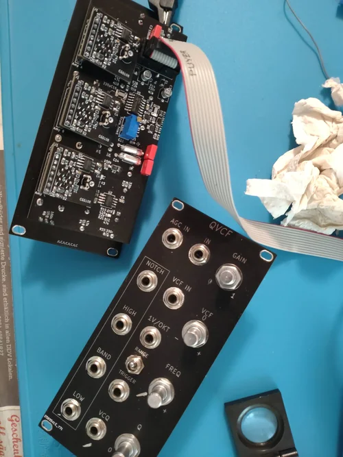

Lange nix mehr geschrieben hier... aber heute weil ich echt fertig bin.
Habe mir den VCFQ (Serge) + GainCells als SMD PCB gemacht und schon 3 Stück erfolgreich gebaut.
Funzte wunderbar auf Anhieb.
Nun hänge ich seit 2 Tagen am 4. Modul fest.
Die Ausgänge LP und BP sind tief und HP hoch egal was reingeht.
Beim Notch Out ist das Signal -5V und beim Aufdrehen von Q geht es hoch bis 0V Offset.
Komisch das ist.
Habe alles mögliche getestet und probiert ohne ein Stück weiter zu kommen.
Komisch ist auch aber bei allen ein -10V am Pin 14 vom TL074 obwohl nix am Trigger IN anliegt.
Naja wen jemand was weiß.... Danke
Ansonsten geht es dann mit dem 5. Filter Modul weiter.
M.i.a.u.: 10716, stuartm und Miks
Wissen, naja. Aber als Binsenweisheit - alles, was auch nur im geringsten verdächtig oder zweifelhaft aussieht, nachlöten. Kann bei SMD natürlich ziemlich ätzend sein.
Aber so ein "unerklärliches" Fehlverhalten an zwei Stellen hatte ich bei meinem Sin Phi Miasma auch, und da waren es in beiden Fällen misslungene Lötstellen (siehe auch hier, hier und hier).
Dass Du kontrolliert und sichergestellt hast, dass alle Polaritäten bei entsprechenden Bauteilen korrekt sind, unterstelle ich Dir als erfahrenem Bastler jetzt einfach mal :D.

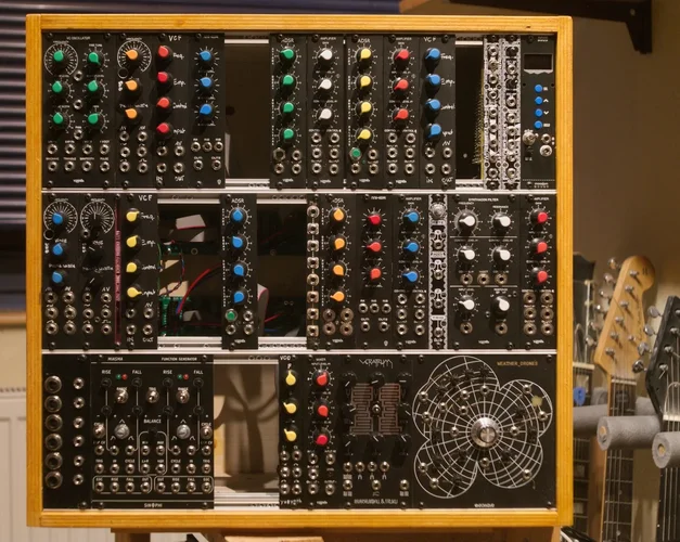

Aber ich bau gerade Schritt für Schritt ein Eurorack-Case mit 3 * 84 hp zusammen, das sollte die Tage fertig werden. Eine Seitenwand und ein paar Bohrungen für die Aluschienen und unten zwei Holzleisten, damit ich das bei Bedarf z.B. auf den TTSH obendrauf stellen kann, müssen noch - dann kanns angemalt werden.
Aktueller Stand:
M.i.a.u.: intercorni, GKMsound, humax5600 und 5 andere
Und bei SMD immer nochmal im Zweifelsfall Flussmittel nehmen und hinterher mit Platinenreiniger oder IPA sauber machen.
Es war doch nur Pin 6 TL074 nicht richtig verlötet/verbunden und ich such mir nen Wolf nach irgendwelchen Kurzschlüssen.
VCF Q funktioniert nun prächtig.

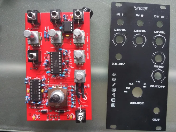

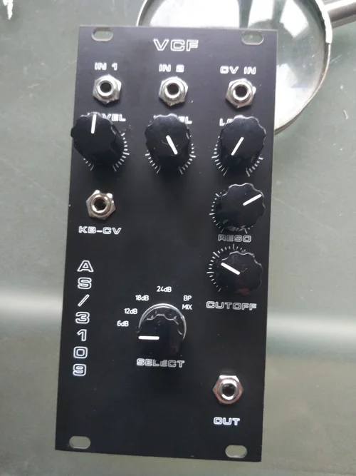

Hidiho,
AS3109 Filter gerade fertig gemacht, aber leider mit einem kleinen Fehler im Layout
Cutoff ist falsch herum verbunden , war aber einfach zu beheben mit Kabel und Schrumpfschlauch

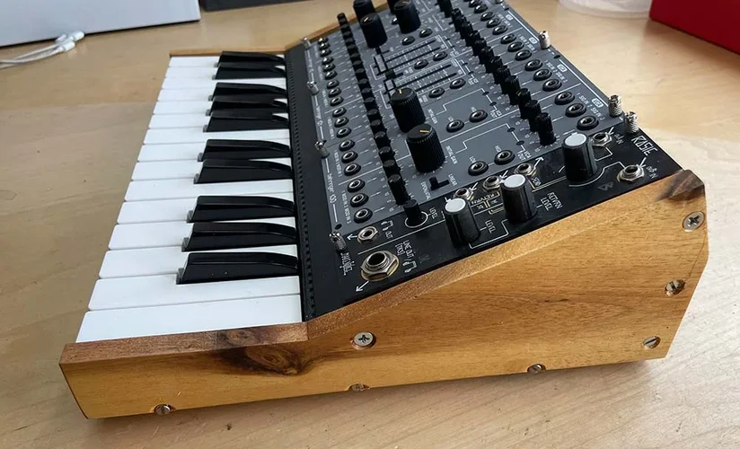

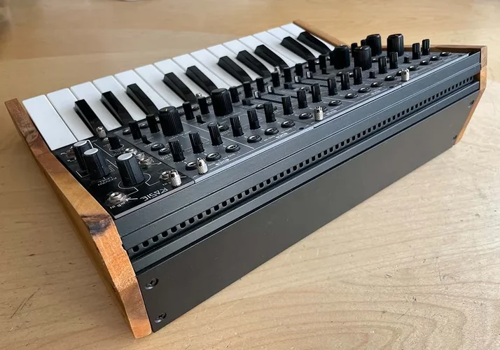

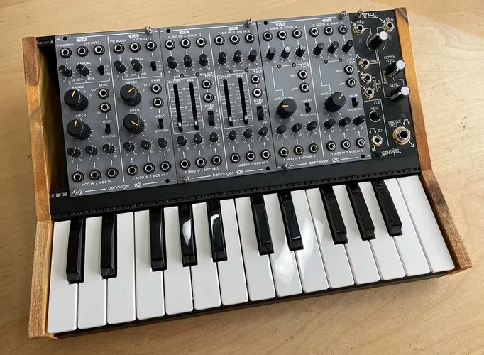

Endlich fertiggestellt: Mein Mini-Synth auf der Basis eines Roland Boutique K-25m Keyboard-Chassis. Die Seitenteile sind zurecht gesägte Brotbrettchen
aus Akazienholz, die ich mit Teaköl eingerieben habe. (Und mir fehlen noch schwarze Schrauben für die Seitenteile). Links neben den Modulen fehlt noch
eine Blende mit Buchsen für CV und Gate, die die VCOs mit dem Innenleben verbinden. Dieses Innenleben besteht aus einem Arduino, der die Tastatur-
matrix übersetzt und bei Tastendruck die entsprechende Steuerspannung und das Gate-Signal bereitstellt sowie der Stromversorgung.
Die abgebildeten Module stecken da nur für diesen Showcase drin. Was da schlussendlich eingebaut wird, weiß ich noch gar nicht so genau. Ich wollte
mir immer einen Bass-Synth bauen, habe aber noch nicht die passenden Module gefunden. Denkbar wäre auch ein Chassis für die Samplerbox.
