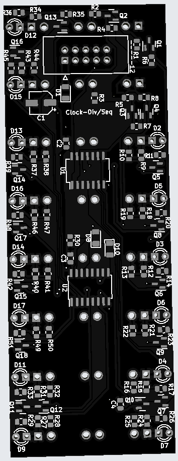

Ein Clock - Divider - Seqencer Modul habe ich auch geplant :

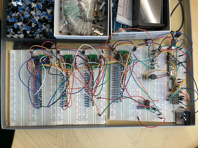

Patchen a`la Breadboard im Eurorack wäre mir da auch zu viel Fummelei. Wenn ich 0603 löte, bin ich ja dann mit meinem Lötkolben unter meiner Lupe in einer anderen Welt, die ich jederzeit wieder verlassen kann. Aber immer beim "musizieren" kleine Drähtchen mit den Spitzen irgendwo hin verbinden wäre mir als alter Mensch mittlerweile zu mühsam. Klar hätte ich lieber große Klinken an 5U Modulen, habe dafür aber keinen Platz und da ist 3U der richtige Kompromiss zwischen Platzproblem und Haltbarkeit der Steckverbindungen und es existieren ja auch haufenweise Module am Markt.
M.i.a.u.: onkelhoste
  • #4.777
Werde leider durch einige Folktek Sachen damit gequält - und ich hasse es. Und manchmal brechen diese Mist-Dupont-Kabel auch noch ab. Eins belegt bis jetzt noch ein Loch und natürlich schaut noch nicht mal ein Zehntelmillimeter heraus, den man packen könnte.
Andere leben mit AE-Modular damit sehr gut: https://www.tangiblewaves.com/
Da gibt es hier auch einen Thread zu.
  • #4.779
Ja, Breadboard muss man wollen. Auch wenn mal ein Kabel bricht. Auch wenn die Klemmen, die die kleinen Stifte halten sollen, ab und zu zu locker sind und man alles einmal "durchwackeln" muss, um es wieder zum Laufen zu
bekommen. Oder das Metall der Klemmen mit den Nachbarreihen Kapazitäten bilden. Ab und zu geht's aber leider einfach nicht anders ...

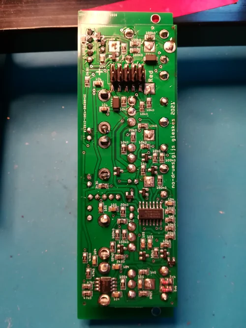

  • #4.781

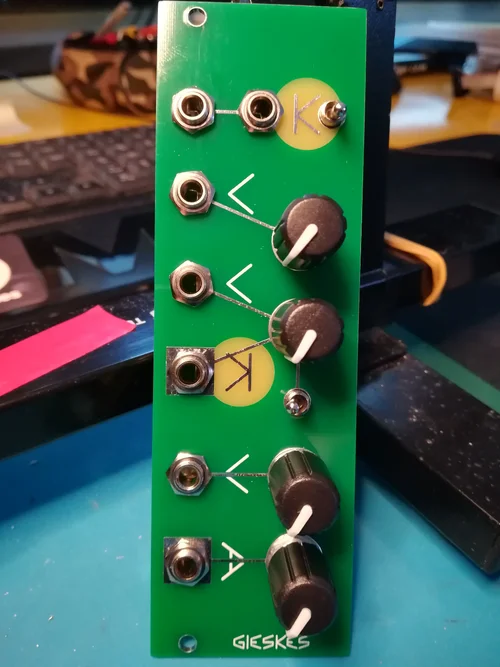

Hartelijk groeten. Nogmaals.
Gieskes.NL - NoDrums (SMD presoldered Kit)
A Module that tries to sound like drumsounds but mostly fails at it. :invader2:
M.i.a.u.: onkelhoste, Bodo, stuartm und eine weitere Person

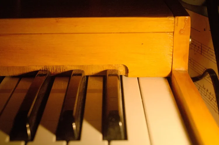

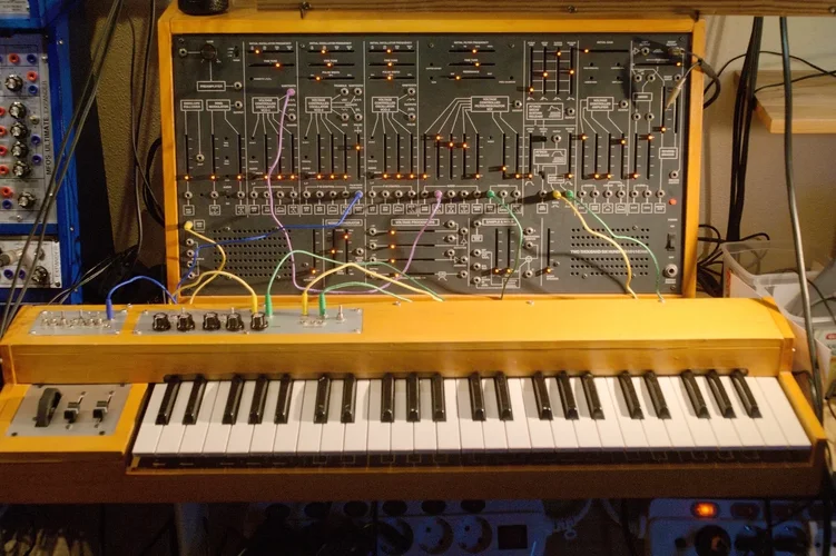

Ein länger zur Seite gelegtes größeres Projekt ist jetzt hoffentlich doch endlich auf der Zielgeraden:
Ich baue mir eine eigene Tastatur für den TTSH, basierend auf einer 4-Oktaven-MIDI-Tastatur (Miditech). [...]
Bei der o.g. LFO-Mischstufe muss ich noch mal bei - bei einem der LFOs ist auch ganz runtergeregelt noch ein klein bisschen Restsignal zu sehen, beim anderen ist die Linie auf dem Oszilloskop zwar gerade, hat aber einen DC-Offset. Vielleicht habe ich da irgendwo zwei Kabel vertauscht, und/oder irgendwo hat sich eins abgelöst, und/oder irgendwo ist eine schlechte Lötstelle oder so. Sollte aber nix Wildes sein eigentlich.
Nee, war Doofheit :picard:. Ein 100k-Widerstand pro LFO schaltungstechnisch falsch positioniert. Ist behoben und tut jetzt wie erwartet. Elektrik ist damit abgeschlossen.
Das eingangs erwähnte Holzgehäuse ist in der gleichen Farbe gehalten wie der TTSH [...]
Ich hoffe, dass ich das demnächst fertig bekomme und werde dann - aber erst, wenns den Funktionstest am TTSH bestanden hat - auch Foto(s) posten.
Und beim Gehäuse gabs gerade eben ein *aaaaaargh, das kann doch nicht wahr sein!* :heul:. Irgendwo hab ich vor mehreren Jahren enweder einen Entwurfs- oder einen Messfehler gemacht. Die (eigentliche) Tastatur ist jetzt an den Gehäuseboden montiert und sitzt auch genau so, wie sie soll. Aber dann habe ich festgestellt, dass die hintere Abdeckung ca. 4 mm zu weit vorne sitzt und damit hinten auf den schwarzen Tasten aufsitzt bzw. sich so eben nicht montieren lässt. Ich werde versuchen, da entsprechend was wegzufräsen, das Holz (Birken-Multiplex) ist an sich dick genug dafür.
Erledigt, war tatsächlich leichter als befürchtet. Und dann stelle ich fest, dass anscheinend von der Lacklasur nix mehr im benötigten Farbton im Haus ist :mauer:. Ich hätte schwören können, dass ich noch was hab, aber anscheinend sind da die letzten Reste für das Eurorack-Gehäuse draufgegangen. Maaaaaaaann!

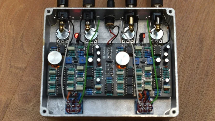

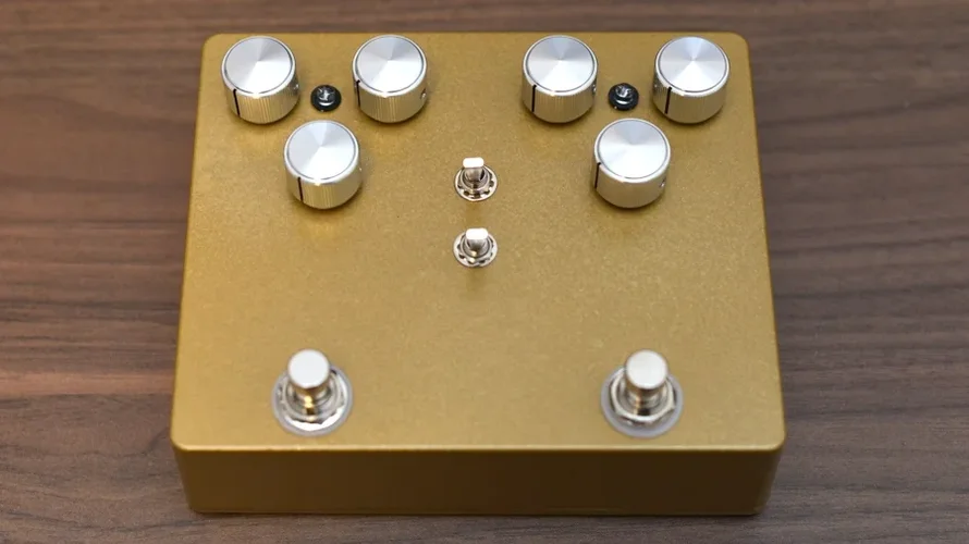

Heute habe ich Mu-Tron Bi-Phase fertig gemacht. Ich muss das Pedal noch beschriften.
M.i.a.u.: amesser, onkelhoste, Jenzz und 2 andere

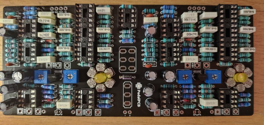

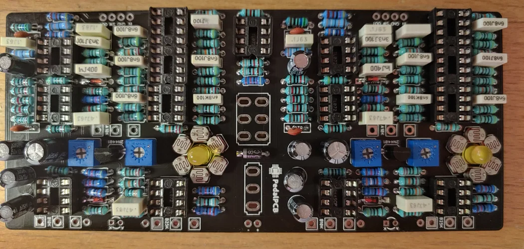

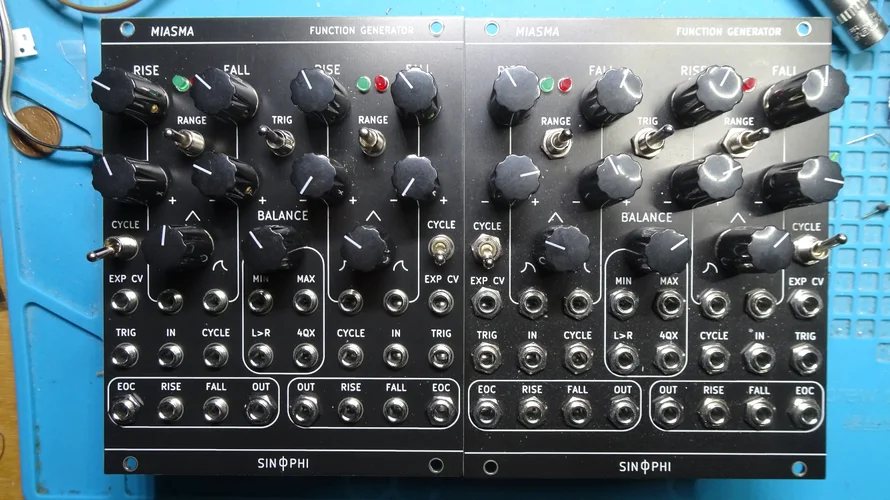

Heute noch einen 2. Funktionsgenerator fast fertig bekommen. Es fehlt noch ein einziger 30K Widerstand und die haben sie leider im nächsten Baumarkt nicht....

  • #4.798
Da würde ich aus meiner eigenen Ungeduld heraus provisorisch einen kleinen Poti-Trimmer reinlöten :cool:
M.i.a.u.: JS-Sound und AC1
  • #4.799
Das sind 0805er Pads und da könnte durchaus was passen. Da ich aber schon einen funktionierenden habe, halte ich das Warten dann doch noch aus. Bei vielen Modulen löte ich zwei, um über Vergleichen irgendwelche Fehler ermitteln zu können. Habe mit der Methode aber auch schon Pech gehabt mit z.B. zwei 808er Modulen, die ja eigentlich recht einfach sind. Die liegen immer noch im Karton und warten. Ich hatte vor ein paar Wochen mal einen CV/Trigger to Midi Converter gebaut und habe mittlerweile drei rumliegen und komme auch nicht weiter. Über ein USB Netzteil am Arduino versorgt funktionieren die Module wunderbar, nur im Rack nicht. Die 5V kommen hinter dem 7805 an, aber trotzdem geht nichts. Das Netzteil vom Rack scheint auch nicht zu schwach zu sein. Rätsel der Urwaldhölle.
Hatte dann letzte Woche noch ein Bassbuddy Modul gebaut, was aber mit der Clock Zicken macht. Clock Generator ist ein Little Ben, mit dem bisher sich alles, was ich so habe, Clocken ließ ohne irgendein Problem. Der Konstrukteur von Bassbuddy schreibt irgendwo, dass das Modul durch die Hagiwo Sequenzer inspiriert ist und er davon Technologie übernommen hätte. Meine zwei Hagiwos laufen ohne Probleme, aber Bassbuddy nicht. Habe Bassbuddy dann mal an mein Tester Modul gehängt und ich kann dort den Clock Pulse in Millisekunden einstellen und siehe da, bei 5 msec läuft Bassbuddy weich wie Butter selbst bei extrem hohen Geschwindigkeiten. Bei Clock vom Big Ben im langsamen Bereich unter 110 und im hohen erst recht holpert und stolpert das Ding. Wer fällt jetzt hier aus der Norm? Big Ben oder Bassbuddy? Jeden Tag eine neue Baustelle und so wandern einige Module in eine große Pappkiste und warten drauf, dass ich mal wieder mit Lust statt Frust an die rangehe.

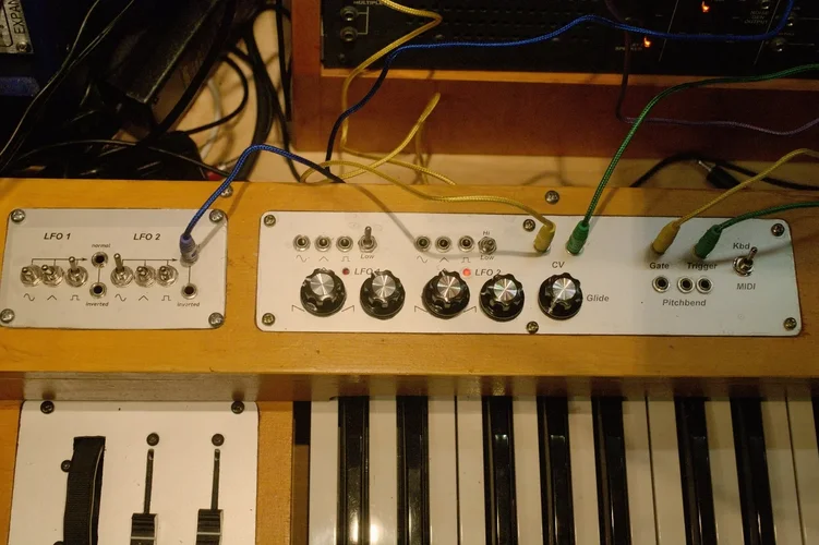

Zeit, diese Drohung wahr zu machen :cool::
Die Tastatur an ihrem artgerechten Einsatzort:
Neben dem Keyboard als solchem sind links das Pitchbend-Rad und die Schieber für die beiden LFOs. Links oben (da, wo das blaue Kabel steckt) ist das Auswahlpanel, mit dem ich die drei Wellenformen Sinus, Dreieck/Sägezahn und Rechteck einzeln zuschalten kann. Das Mischsignal geht dann auf den Schieberegler.
Das längere Alupanel daneben beherbergt die Regler für die beiden LFOs (Geschwindigkeit und Wellenform), den Glide-Regler und die restlichen Patchbuchsen sowie den Kippschalter, mit dem ich zwischen dem Keyboard und einer externen MIDI-Quelle umschalten kann (rechts an der Stirnseite und damit auf dem Foto nicht zu sehen) befindet sich eine DIN-MIDI-Buchse.
Darum gings:
- Eine CV-Buchse muss ich evtl. ein bisschen nachbiegen, der Kontakt scheint etwas arg locker zu sein.
- Bei einem der LFOs funzt der High/Low-Schalter für die Geschwindigkeitsbereiche nicht mehr (tat er vorher). Vermutlich hat sich nur ein Kabel gelöst.
Da war in der Tat nur ein Kabel ab, ist gerichtet & tut jetzt wie es soll.
Hier noch mal ein Blick auf das Regler- und Anschlusspanel:
Die LFO-Buchsen am linken Panel sind, wie gesagt, über die Schieberegler am unteren Bildrand geführt. Die LFO-Ausgänge am rechten Panel sind ohne Abschwächer. Die jeweils linken Regler an den LFOs beeinflussen die Wellenform und wirken sich auch auf den Sinus und das Rechteck (da dann auf die PW) aus. Die jeweils rechten Regler an den LFOs regeln - ach was?! - die Geschwindigkeit.
