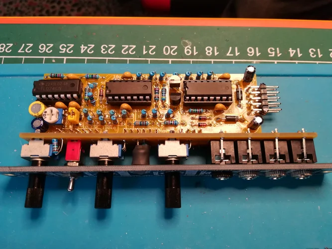

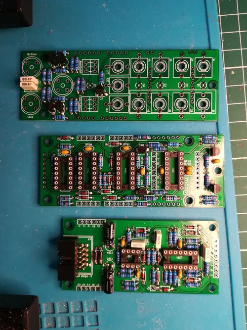

Heute ein 3320 VCF angefangen. Es fehlen noch Teile und werde das aber wohl erst im neuen Jahr zu Ende bringen, wenn der ganze Weihnachtstrubel bei den Paketdiensten vorbei ist.

Bei dem VCFA, waren Potis ohne Muttern 7x0,75mm und die Pin-Headers 2x HDR-F-2.54_1x6 waren falsch dabei. Bei dem VCO waren 10 x Potis mit schwarzen Spindeln + das Panel nicht dabei. Das Panel habe ich gestern bekommen. Die Schalter bei dem VCO sind nicht zu sehen, wegen dem, dass ich die 2te Leiterplatte nicht eingesteckt, aber diese Schalter sind dabei. Bei dem ADSR-Modul fehlt mir 1x On-Off-On 3 Positionen Schalter.
Die Muttern für VCFA-Modul habe ich von alten Pedalen genommen und die Pin-Header hatte ich noch von anderem Projekt übrig:) Aus diesem Grund war gleich nur 1 VCFA fertig. An sich die Module von Aufbau sind super, das habe ich dem CubuSynth auch geschrieben und sobald alles komplett gelötet wird, werde ich ihm auch gute Bewertung abgeben. Zu den Modulen kann ich bis jetzt noch nicht viel sagen, nur dass mir die Teile fehlen und dass der Aufbau super ist.

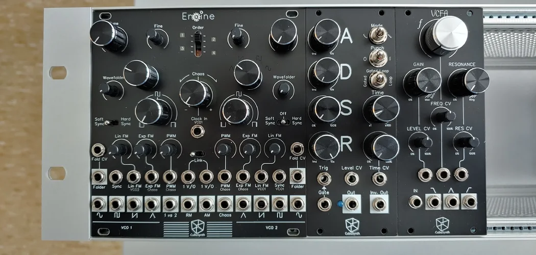

Also ich kam heute nach der Arbeit nach Hause und Juhu die Bauteile sind da! :) Noch war in der Packung ein VCA Full Kit als Entschädigung. Der VCA ist schmäler als VCFA hätte ich das gewusst bzw. gesehen, würde ich das Modul bei dem CubuSynth auch gleich kaufen. Ich habe dem Verkäufer versprochen das Geld auch für VCA Modul zu bezahlen. Ich brauche nichts umsonst und für guten Service und Module nicht zu bezahlen, wäre nicht meine Option. Also bald werde ich zum ersten Mal den Klang von meinem kleinem Modular System hören. :cool:

Hehe, wenn du weiter so nen Löt-Output hast, sind 19" 3u Racks vielleicht doch etwas klein.
Wenn du weiter so durchziehst, brauchst du sicher bald noch ein großes Modularcase.
@JS-Sound
Hi, das Foto zeigt nur 3U Rack wegen dem, dass ich das Foto machen wollte. Mein Rack wird 7U 84HP sein, das ist zwar auch nicht groß genug, aber ich versuche mein Appetit bei Eurorack Modulen zu reduzieren. 😊 Wenn es mir gelingt, dann bleibt mein System 7U und 84HP. Wenn nicht, dann die Schränke aus dem Zimmer gehen raus und riesen Modular System zieht in das Zimmer ein. Natürlich mit dem Tempo so schnell zu löten, könnte ich mir ein großes System in weniger Tagen aufbauen. Das VCO Modul war in weniger als 12 Stunden eigentlich fertig und die kleineren Module brauchen noch weniger Zeit. Mal schauen ob ich überhaupt heiß beim Modular System werde.

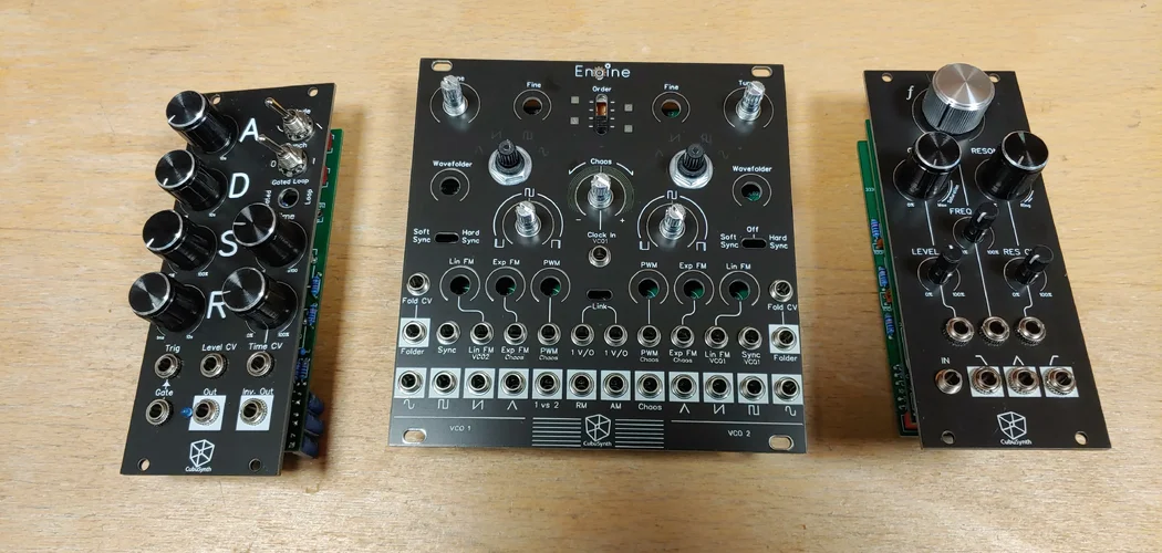

P.S. der VCO blinkt ganz schön und teilweise erinnert sein blinkendes Licht mich gleich an den SuperKnob bei dem Montage. :))) Andere Module habe ich noch nicht gecheckt, aber der VCO funktioniert einwandfrei. Mit dem VCO bin ich bereits jetzt zufrieden. CubuSynth Verkäufer hat mir geantwortet, dass demnächst QUAD VCLFO mit mehreren CV’s und MS20 Stereo Filter DIY KITS zu Verkauf stehen werden.

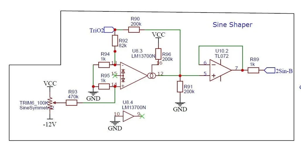

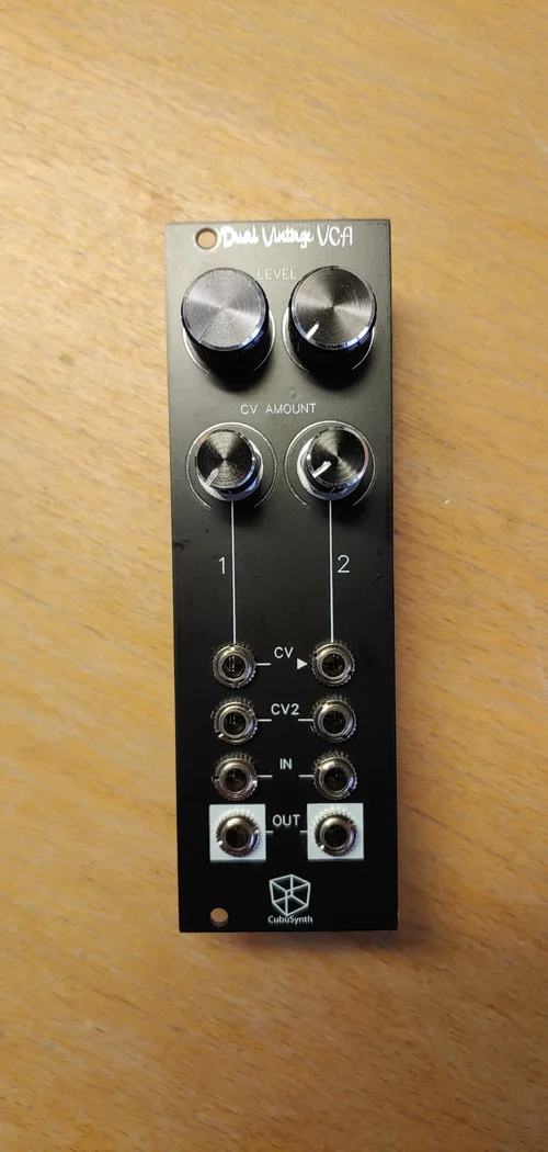

Heute habe ich VCA Modul getestet. Und es gibt ein Problem, das Modul funktioniert nicht. Den Schaltplan habe ich nicht, aber den Fehler habe ich gleich gefunden. TL074 ist in Ordnung, wenn ich die IC zwischen – und + teste. Und LM13700 hat ein Kurzschluss zwischen - und +. Kann es sein, dass die IC quasi "China Fake" ist oder, dass diese auch kaputt seien können? Auf der LP können keine Fehler von mir sein. Ich habe alles gecheckt und ist alles in Ordnung. Sonst würde auch die TL074 defekt sein. Alle Pins von dem DIP16 Adapter habe ich kontrolliert und hier auch keinen Fehlern wie Kurzschlüsse gefunden. Also kann ich davon ausgehen, dass die IC ist ein Fake?

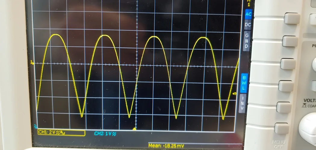

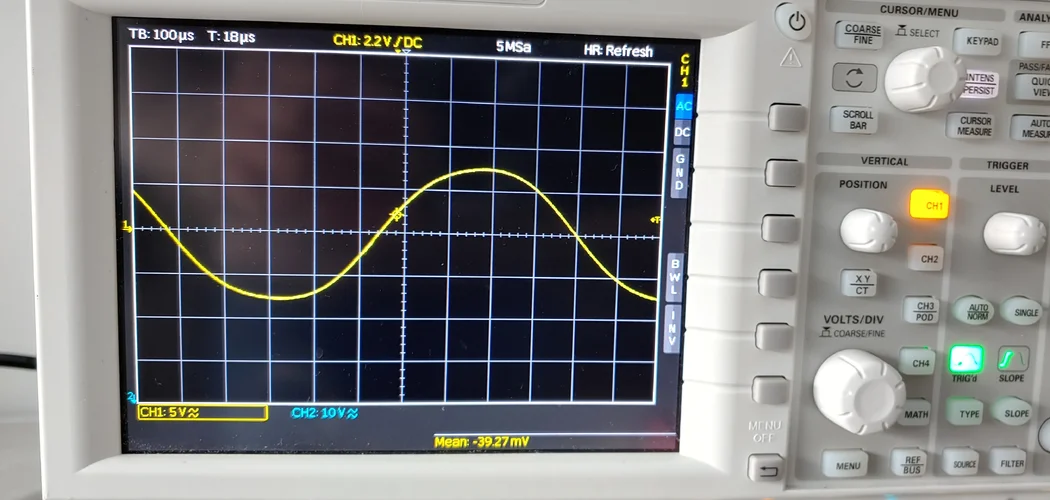

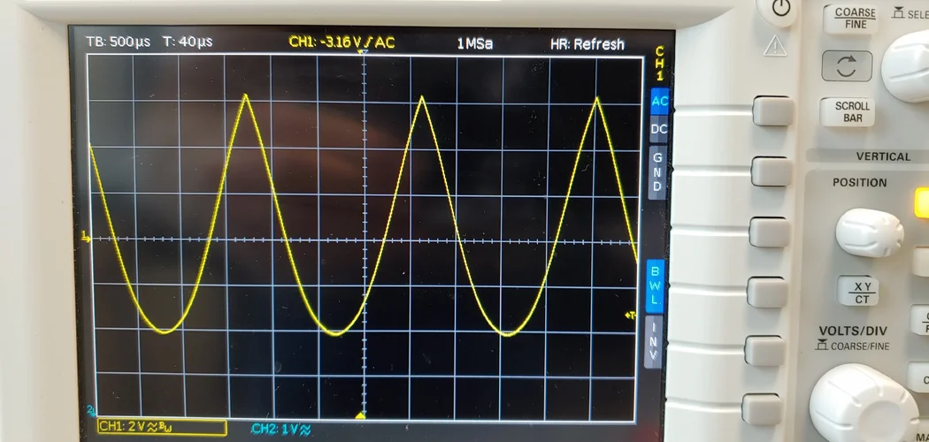

VCO, VCF, ADSR diese Module sind in Ordnung und funktionieren. Bei VCO kann ich auch nicht symmetrischen Sinus mit Potentiometern einstellen. Bei einem Kanal an der Sinus Welle habe ich Dreieck unten und bei anderem Kanal habe ich Dreieck oben. Natürlich den Schaltplan von VCO habe ich auch nicht und die THT Bauteile sind so dicht einander, dass ich die Leiterbahnen von oben nicht verfolgen kann. Die Bauteile sind natürlich alle richtig platziert. 3 Ausgänge wie Rechteck, SAW, Dreieck liefern saubere Signale nur der Sinus ist nicht echter Sinus. Und dieses Thema mit der Sinus Welle und LM13700 war hier auch im Forum. Also wenn LM13700 im VCA am Arsch ist, können dann auch LM13700 im VCO Modul aus China sein?
Mach mal Foto von dem 13700. Das kann bei chinesischen Bauteilen immer mal wieder sein, das die nicht funktionieren. Das zu wenig 13700er in Europa in den letzten Monaten am Markt waren, kann ich nicht sagen. Habe ich auch immer irgendwo her bekommen. Die Autoindustrie braucht die wohl nicht. Das schaut z.B. bei STM32 Prozessoren oder DACs anders aus. Wenn CubuSynth die ungetestet aus dubiosen Quellen in Bausätzen verkauft wäre das schon ein Problem. Aber die Module kann man auch fertig kaufen und da muss auch ein Endtest stattfinden ob sie funktionieren und spätestens dabei würden auch defekte 13000er auffallen.

Ich habe doch Full Kit bei CubuSynth bestellt. Ruben hat mir geantwortet, dass er die LM13700 aus China bekommt. Ich habe jetzt 8x NOS Stück in DE bestellt. Ich gehe davon aus, dass die fertigen Module getestet werden, mein war aber nicht fertig. :) 3 von 4 funktionieren einwandfrei. Zu dem Problem mit unsymmetrischen Sinus hat er mir auch geantwortet. Die R2 und R3 Widerstände sollen auf 110K geändert werden, wenn das Problem weiter besteht.

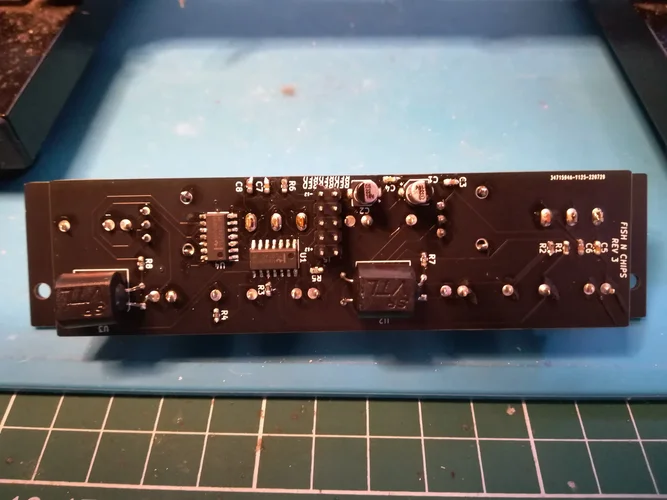

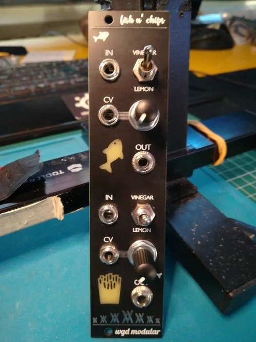

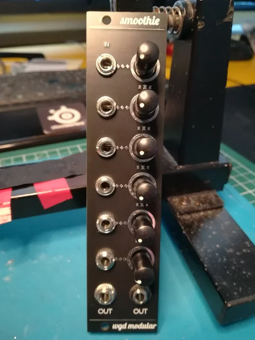

WGD Modular - Smoothie (6Ch Mixer) + Fish n´Chips (Dual LPG) (PCB/Panel Set´s)
IMG_20221215_101757.jpgIMG_20221215_101810.jpgIMG_20221215_150759_BURST001_COVER.jpgIMG_20221215_150817.jpg
Edit:
Anmerkungen: Beim Smoothie (THT Version) muss man aufpassen, da gibt es verschiedene Stellen für potentielle Kurzschlüsse (Potis/Cap) Genau hinschauen, falls den Jemand bauen will/wird. (bei der SMD version fallen die Stolperstellen weg)
Beim Fish n´ Chips wurden 1x VTL3C sowie 1x VTL9C verbaut.
To be continued: es folgen noch Curry (4-fach LFO) sowie Chia (Hagiwo Sample-Player) und evtl. (neu) Bratwurst^^ (6HP OTA Filter, HP/BP/LP)
Der Felix von WGD Modular ist ein sehr freundlicher Typ, top Kommunikation, offen für Anmerkungen, beantwortet Fragen. Respekt an dieser Stelle. So macht das spass.

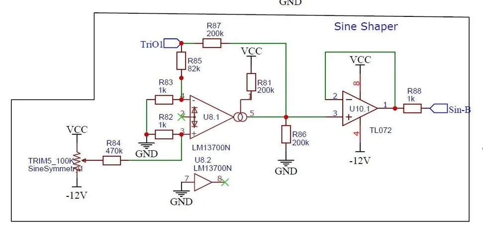

Also ich habe den Fehler bei unsymmetrische Sinus Welle gefunden. Das Problem liegt tatsächlich bei China Fakes von LM13700. Der Dreieck Konverter ist so aufgebaut.
So war Sinus Welle bei beiden Kanälen VCO's bei mir.
Das Bild ist von VCO1 Sinus Ausgang.
Das Bild ist von VCO2 Sinus Ausgang.
Bei dem VCO1 habe ich den R85 von 100K auf 68K geändert und jetzt ist die Sinus Welle absolute symmetrisch. Bei dem VCO2 ist Dreieck Peak oben. Aus diesem Grund muss R92 nicht kleiner sein. In dem Fall müssen R94 und R90 geändert werden. Wobei wie höher ist der Pitch z.B 8 Oktave, desto mehr tendiert die Sinus Welle symmetrisch zu dem Dreieck Signal zu wechseln. Das kann ich mit den parallel angeschlossenen Kondensatoren z.B. 470pF bei R81 und R91 korrigieren.
Also China ist der Weltmeister bei den Fakes. Die Original LM13700 IC's werden wahrscheinlich gleich richtig funktionieren.

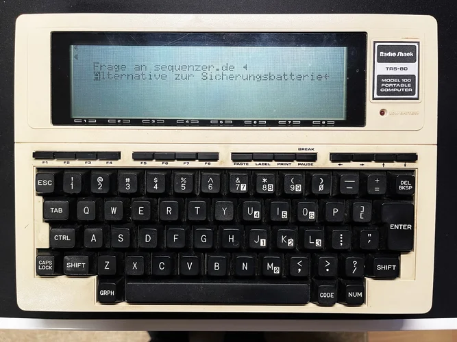

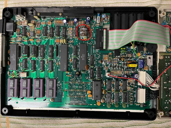

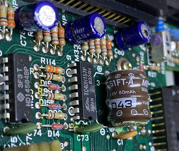

Ich habe heute meinen funktionierenden alten Tandy TRS-80 Modell 100 aufgeschraubt und die Sicherungsbatterie sieht nicht mehr gut aus.
Vor etwa 7 Jahren hatte ich bereits alle Elkos und die Sicherungsbatterie getauscht.
Die Elkos sehen immer noch gut aus, aber die Batterie oxidiert schon wieder am Anschluss.
Die Platine unter der Batterie hat bereits etwas gelitten.
Was würdet Ihr mir als Alternative empfehlen?

Es würde mich wundern wenn eine normale 3V Knopfzelle nicht reichen würde. Du musst natürlich den Ladestrompfad entfernen (typischerweise eine Diode)
