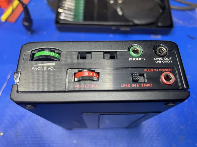

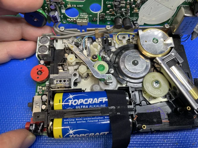

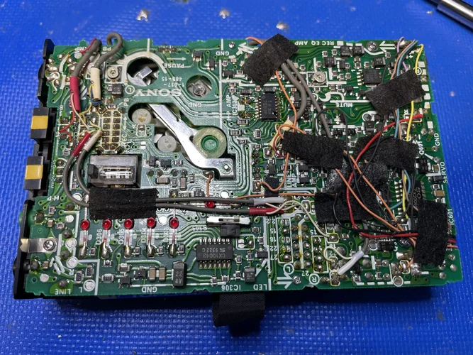

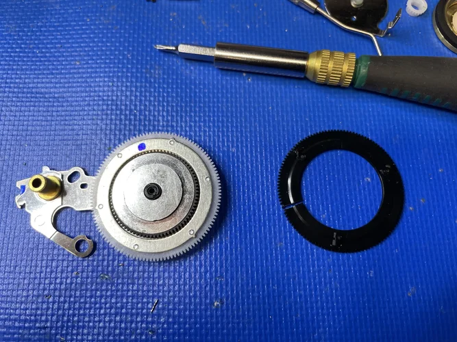

...Sony Professional WM-D3 - ein bekanntes Problem: das wichtigste Zahnrad schrumpft mit zunehmendem Alter und reißt - es gibt aber Ersatzteile (zum Selber-Druckern oder Kaufen) und Anleitung...
...ein ganz schönes Ge-Puzzle...und nach erfolgreicher mechanischer Reparatur hatte sich ein federbelasteter Kontakt verklemmt, so dass das Gerät sobald es unter Strom stand losgelaufen ist...lies sich zum Glück leicht beheben (halt nochmal komplett auseinanderbauen)...und beim Zusammenbau ist dann noch ein Drähtchen abgegangen - Merke: beim Zerlegen einfach immer noch ein Photo mehr machen - wer weiß wofür es mal gut ist - oder alternativ Merke: die Blöden haben das Glück...

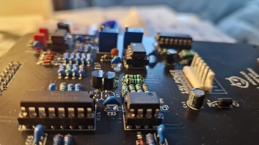

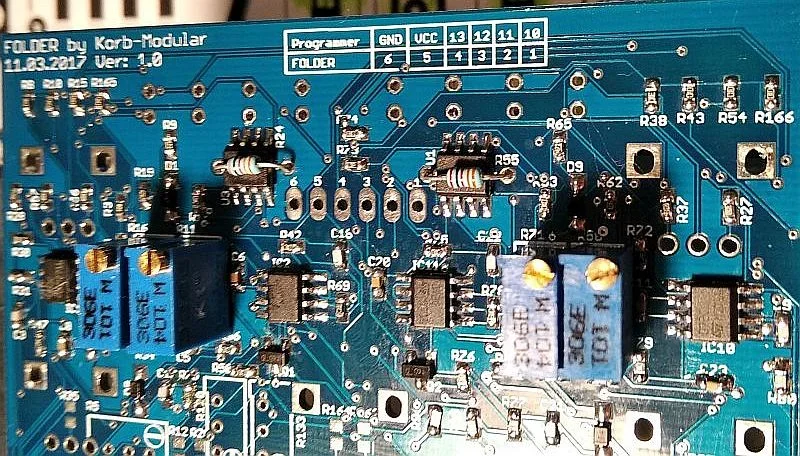

Das wird garantiert mein letztes Modul mit SMD 0603 ! So ein gefrickel .:opa:
Die beiden VCOs geben schon mal identische Lebenszeichen von sich .
Ach, das ist doch Grob Zeugs. Da braucht man noch nicht mal ne Lupe für ;-) (Also zumindest früher :D) Wenn mans besonders schön machen will (oder älter wird - so wie ich) nimmt man ein Mikroskop (Faktor 5-20) Damit ist auch 0402 kein Problem. Am besten gehts aber mit Lötpaste: Schablone drauf, Paste aufrakeln alle Teile drauf setzen und ab in den Pizzaofen (Oder Vorsichtig mit Heißluft) Damit sind 100-200 Bauteile in einer Stunde drinnen.

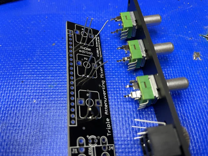

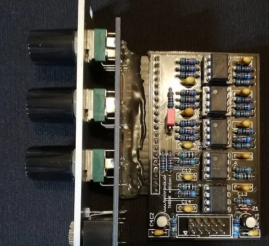

...mein erstes - und wahrscheinlich auch mein letztes - Thonk-full-kit: Fonitronik Cascade...

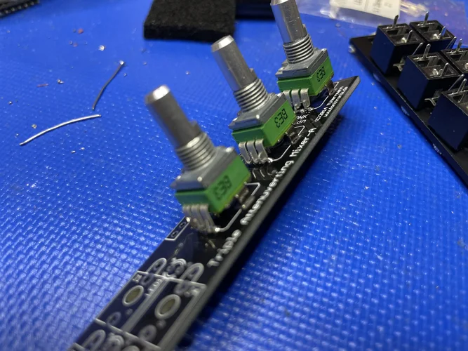

...warum wahrscheinlich das letzte Thonk-full-kit: es handelt sich wohl um eine Lizenz, da auf der Frontplatte neben Fonitronik auch Thonk steht - na gut, aber - da waren einige Teile gegenüber der Beschreibung gegen billigere ausgetauscht worden (Kondensatoren, Steckleiste statt Wannenstecker) und das Blödste: die Potis passen nicht auf die Platine! - die Kontaktpfosten sind zu dick für die Löcher in der Platine...
...ok, es heißt DIY, aber muss man deshalb direkt unter der Frontplatte gleich eine Bastelllösung haben?...

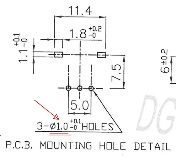

Sehr seltsam . Hier bietet jemand ein fertiges Modul an und die Potis sehen eigentlich genau so aus wie die auf deiner Platine , aber ohne Drahtbrücken !
Für die ALPHA Potis sind 1,0mm Bohrlöcher erforderlich --- sind die Lötpins bei deinen Potis breiter oder sind die Löcher auf der Platine zu klein ?
Würde die LP bei THONK umgehend reklamieren .
...die Pins sind wesentlich breiter und schräg angeschnitten (habe die Abschnitte leider schon weggeworfen) - hier ein Photo von ähnlichen Lötpins, die im Kit waren sogar noch breiter und wie gesagt schräg angeschnitten; auf der Platine sind kleine runde Löcher (wie man oben auf den Photos sieht - da kann man übrigens auch die breiten 'Lötflansche' sehen (zweites Photo, oberstes Poti ist scharf)...

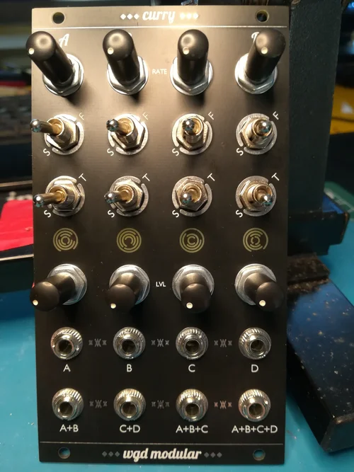

WGD - Curry (4x LFO) (SMD Pre-soldered, PCB/Panel Set)
Caps für die Cycle-länge von 1uF zu 10uF getauscht, mir dabei aber leider eine Leiterbahn gekillt, dann halt gebrückt.^^
WGD - Rigatoni (aktives 2x 1>5, oder 1x 1>10 Multiple) (SMD Pre-soldered, PCB/Panel Set)
Beleuchtung der Buchsen per 0805 SMD Leds (+/- CV visualisierung) möglich, aber weggelassen.
Die Shrouded Powerheader, passen nur wenn man sie seitlich etwas kürzt. (stehen sonst etwas über)

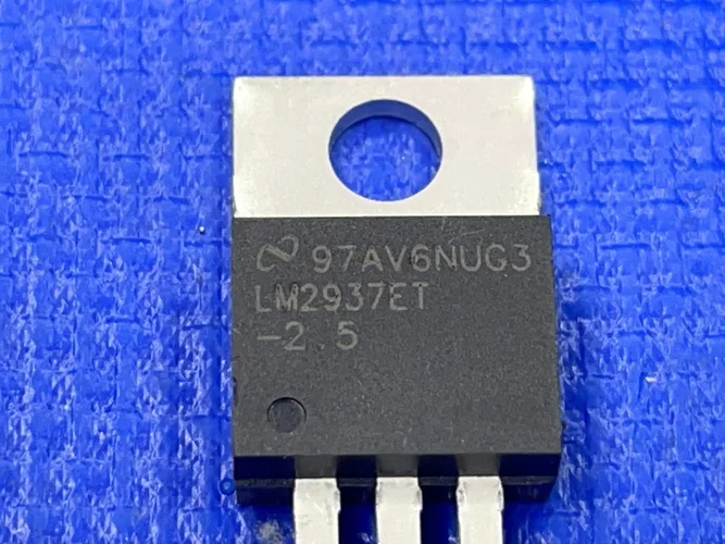

…hmmmpfh! - also, ich habe - weil der Chip extra in den USA bestellt werden muss und man ja eh immer rmindestens fünf PCBs bestellt auch vier Chips bestellt - eins gelötet*: ging nicht - Chip meldet sich nicht; dann habe ich ein zweites gelötet*, sicherheitshalber alle Chips neu eingesetzt: nix - nachdem ich jetzt ein drittes gelötet* habe und komplett neu ausgestattet habe ich den Eindruck: entweder mache ich einen echt blöden Fehler, oder das PCB-Design funktioniert so nicht…

Irgendwie heißen die alle LM2937

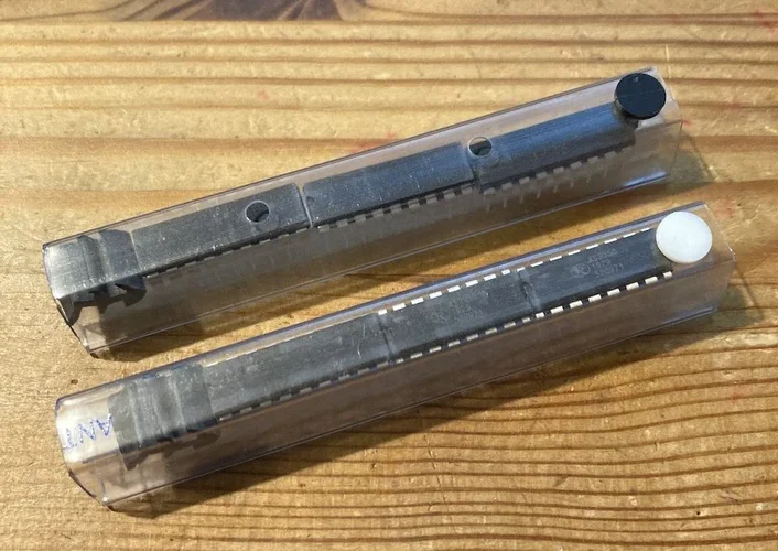

...ja, vielen Dank - ich habe da beim Bestellen nicht aufgepaßt und den 'ET2,5' bestellt, vielleicht auch weil das '2,5' in der nächsten Zeile stand :oops: ...beim Nachmessen ist es mir dann endlich aufgefallen...
...bei Reichelt's habe ich jetzt mit schlappen 50%-plus-6-Euro-(Versandkosten)-Aufschlag die 'in knapper Stückzahl' verfügbaren richtigen 2937er bestellt...mal sehen...wäre schön, wenn es sich so einfach lösen läßt...
