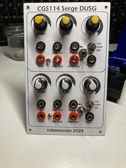

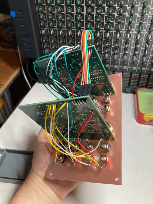

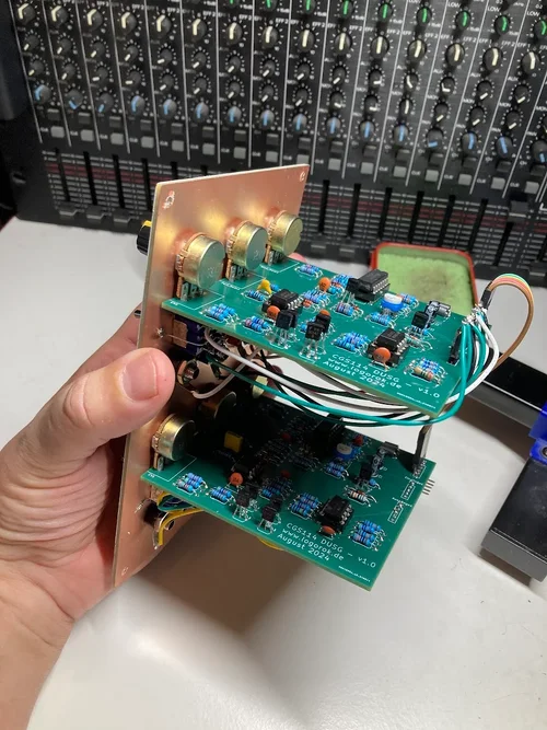

Uuuuund - fertig!

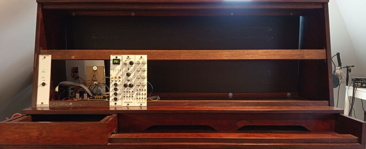

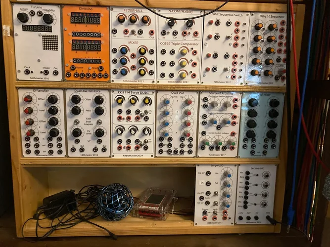

Und noch ein Bild aus seinem neuen Zuhause.
Drei Platinen hab ich noch, aber jetzt muss ich erstmal noch ein paar Tage warten, weil mir die Zenerdioden ausgegangen sind.
Dann bestell ich mir nochmal weitere Platinen von der revidierten Version. You can never have too many DUSGs!
Fünf hab ich schon, plus zwei einzelne USGs, zwei Envelopes und zwei SSGs.

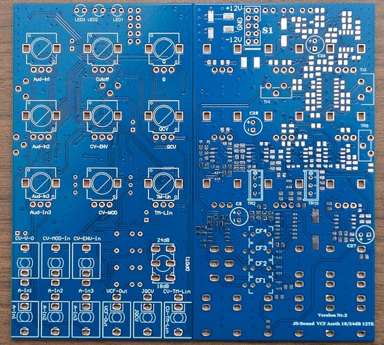

Ich habe heute von JLCPCB neue Platinen von meinem VCF Azoth V2 bekommen. Es hat sich nicht viel an dem Projekt geändert, aber was sich geändert hat, dass ab jetzt mein Logo "JS-Sound" mit LED-Beleuchtung in Takt zu den Modulation Quellen: QCV, CV-TM, CV-Mod blinken kann und auch etwas die Farbe von LEDS wird sich verändern. Zweiter super Filter wird mir nicht stören :-) Seitdem ich bei JLCPCB die Platinen in bester und teuerer Qualität bestelle, macht JLCPCB kein Mist mehr und das ist auch gut so. :-)

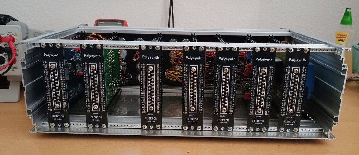

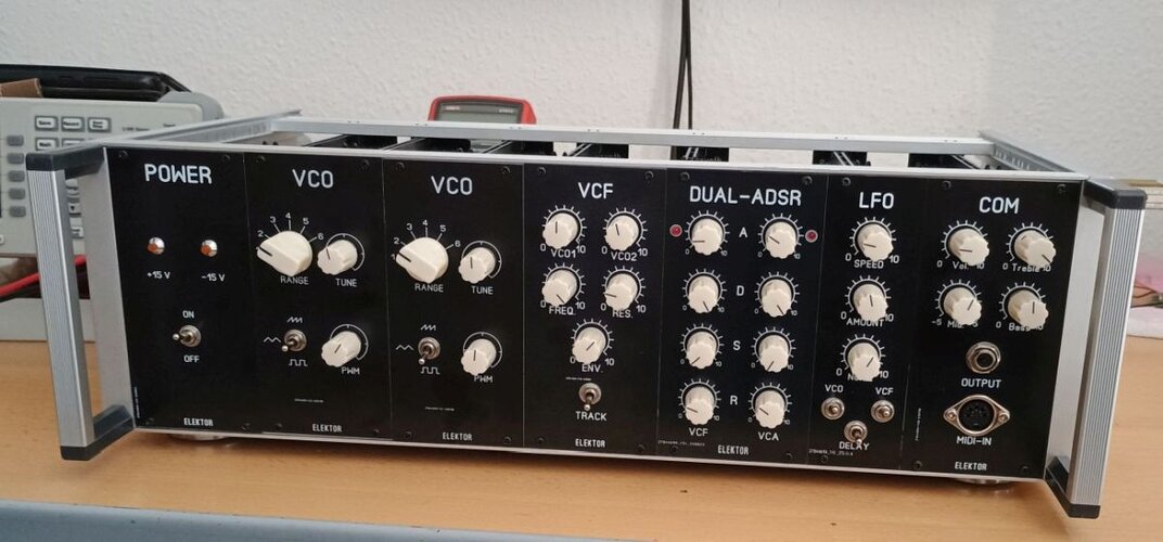

Neues Gehäuse für Elektor-Polysynth, neue Frontpanels + neue Adapterplatinen für die DIN Buchsen.
Die Verbindungskabel zwischen den Modulen müssen als nächstes erneuert werden.

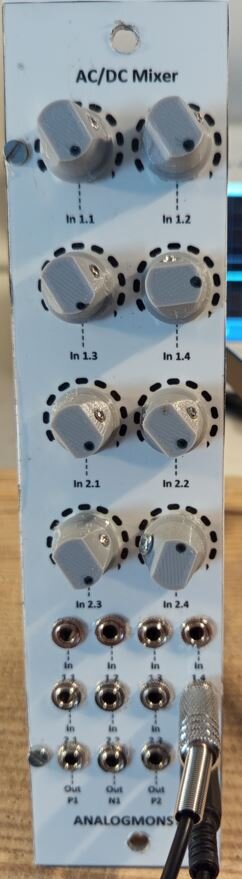

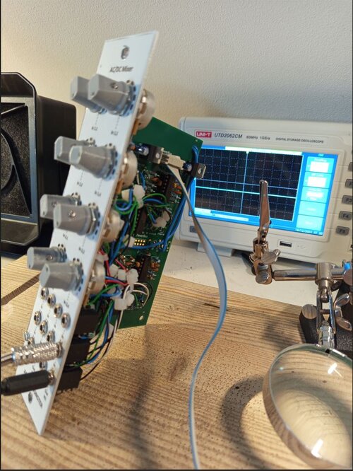

Ein weiteres Helper-Modul für meinen dritten Modular-Schrank (damit ich nicht immer Strippen quer durch meine Modular-Ecke ziehen muss, weshalb ich mich schon ab und zu auf den Pinsel gelegt habe...):ACDCMixer_Front.JPG):

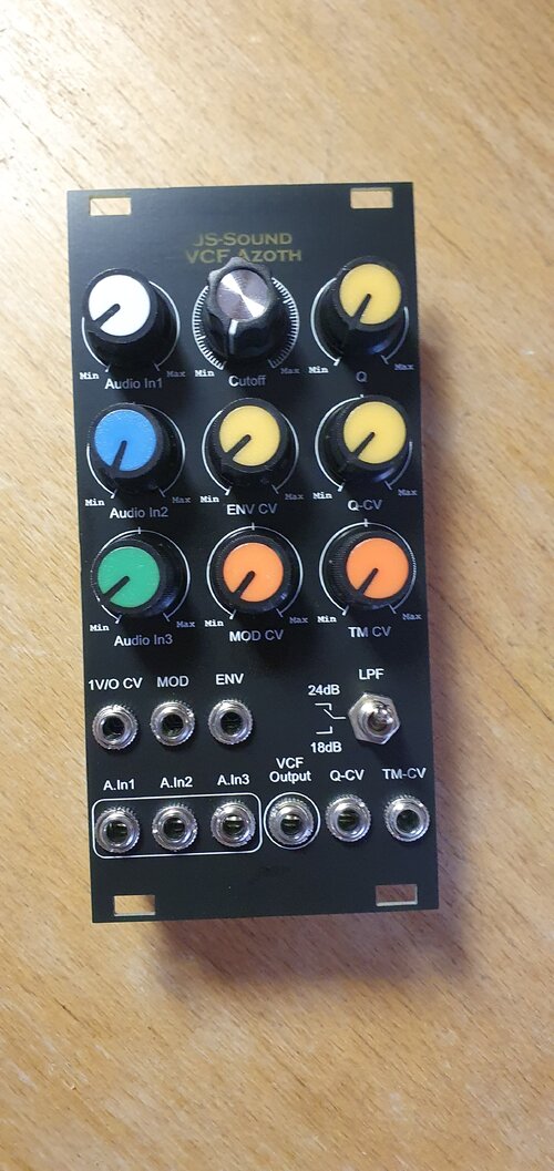

Das Modul ist fertig, leider habe ich den Knob wie oben nur eins.
Also soweit funktioniert alles fast perfekt. Von der Version 1 der Unterschied ist ziemlich groß bei V2. Ich muss noch 2..3 Werten bei den Widerständen anpassen und dann wäre ich komplett zufrieden. Jetzt kann ich den Filter noch nicht ganz öffnen und beim TM-Eingang, wenn das Poti auf Max steht, ist die Modulation ein wenig zu schwach. Der Rest stimmt. Das Hauptziel war zwei verschiedenen Klangvarianten bei zwei meinen VCF zu erreichen. Jetzt muss ich noch das Panel mit anderem Namen für zweites Modul fertigen.

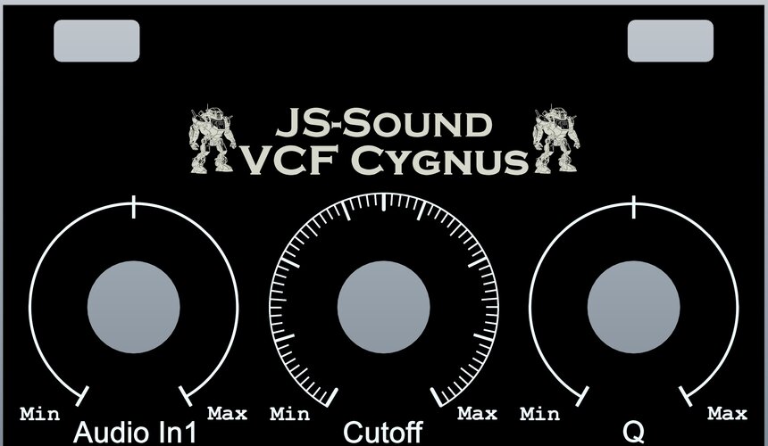

Das Panel für V2 VCF ist jetzt auch fertigt.

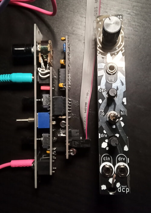

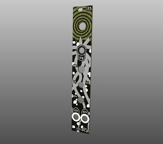

Paar niedliche Bassdrum Modulchen nach dem Vorbild von www.youtube.com/watch?v=Ns9v2kMbsyE mit ein paar ganz kleinen Änderungen und nach vorhandenem Schaltplan selbst erstellten PCB Layouts.
PS: Von dem Coron DS-8 Clone neulich hab ich noch ein zweites Exemplar gebaut, die Teile dafür lagen halt jetzt gelangweilt rum. Ergebnis war das exakt gleiche wie beim ersten Versuch. Noch gründlicher, konzentrierter und sauberer gearbeitet, wieder die gleiche invertierte Hüllkurve, null Reaktion auf Trigger, etc., unbrauchbar, vermute den Fehler jetzt im Layout. Gut, dass das nicht von mir ist, aber meine eigenen Layouts funktionieren ja eigentlich auch immer. :D

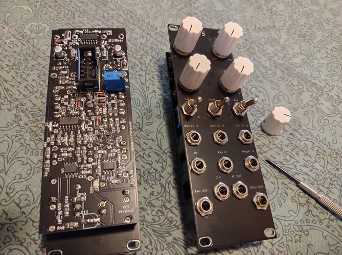

Mal wieder ein paar VCS fertig , ich liebe diese Schaltung ...

Ich habe heute von JLCPCB neue Platinen von meinem VCF Azoth V2 bekommen. Es hat sich nicht viel an dem Projekt geändert, aber was sich geändert hat, dass ab jetzt mein Logo "JS-Sound" mit LED-Beleuchtung in Takt zu den Modulation Quellen: QCV, CV-TM, CV-Mod blinken kann und auch etwas die Farbe von LEDS wird sich verändern. Zweiter super Filter wird mir nicht stören :) Seitdem ich bei JLCPCB die Platinen in bester und teuerer Qualität bestelle, macht JLCPCB kein Mist mehr und das ist auch gut so. :)
Was meinst du mit bester und teuerster Qualität? Habe gestern meine erste JLCPCB Bestellung getätigt und war mir nicht sicher was man so auswählen sollte :D

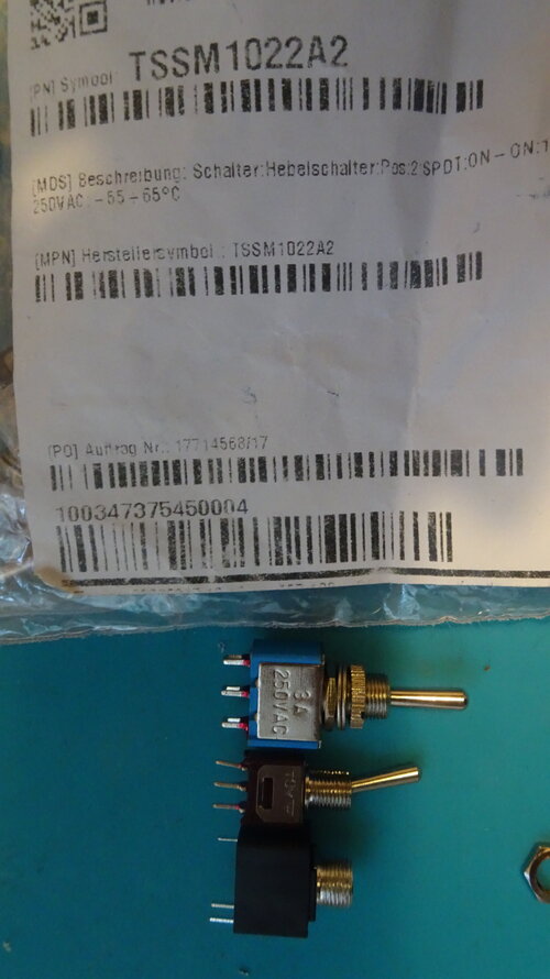

Ich feile immer die kleine Plastiknase zwischen den Anschlüssen der Schalter weg damit es passt.

Ehm trotzdem: Welchen Kippschalter verwendest Du?
Ein Standard APEM-5536 ist auch nach dem Abfeilen der Plastiknasen immer noch 1,5mm höher als eine Thonkiconn...

Schau doch mal bei TME nach Ninigi. Das sind Subminis.
Muss man halt ein paar mehr nehmen damit es sich rechnet.

Von den Ninigi Kippschalter hab ich sogar zehn da (die hatte ich damals getestet, als ich den Formant von Peter Grandl restauriert habe), die sind aber genauso hoch wie die APEM (Gehäuse laut Datenblatt 9,5mm, Schublehre sagt 9,8mm; mit der Noppe zwischen den Anschlüssen 10,5mm. Thonkicon sind offiziell 9mm hoch, real gemessen 8,8mm)

Habe die viel in ST Modular Modulen verbaut. Das sind Submini, keine Mini. Habe jetzt hier nichts direkt zum messen liegen, aber nachgeschaut mal schnell an einem Modul passt sogar noch eine Kontermutter von unten unter die Frontpatte. Und bei den Subminis die ich verbaut habe sind es die mit den Pins. Mit Ösen sind die auch am Markt. Thonk hat natürlich auch, aber teuer.

von oben nach unten
Mini
Submini Ninigi
Buchse
