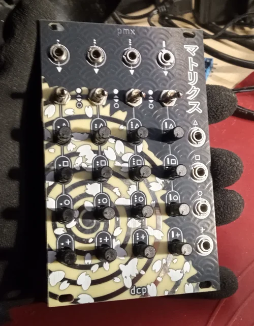

So. Ziemlich genau so nice wie ich es mir beim designen vorgestellt habe. pmx 4x4_passive_matrix_mixer. Eurorack. Und standalone, weil halt passiv ;) .

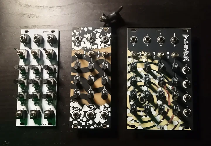

Die Qual der Wahl :D
barebone 3x3, normal 3x3 oder 4x4.
Am besten gleich alle drei :D
Ich glaub ich muss mal wieder bissl Holz absägen für ein neues Case...

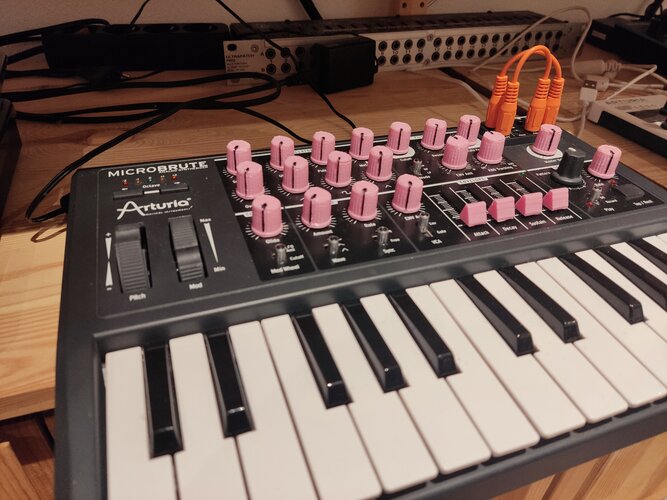

Hab meinen Drucker angeworfen, damit ich keine schmierigen Knöppe mehr anpacken muss:

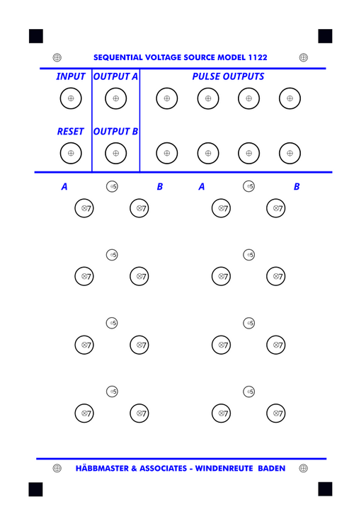

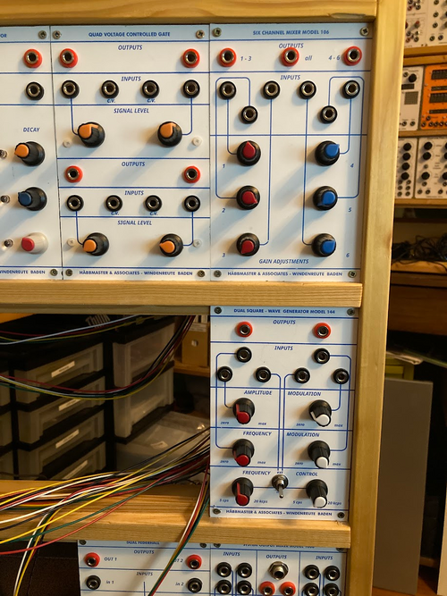

Neuestes Modul: Buchla 144 -artiger Dual Square Wave Oscillator. Auf Basis der Hagiwo VCOs mit Arduino Nano
Langsam füllt sich das Rack.
Als nächstes kommt ein Sequenzer. DAs wird ein zweireihiger Baby 8 (CMOS 4017). Frontplattendesign mit Inkscape.

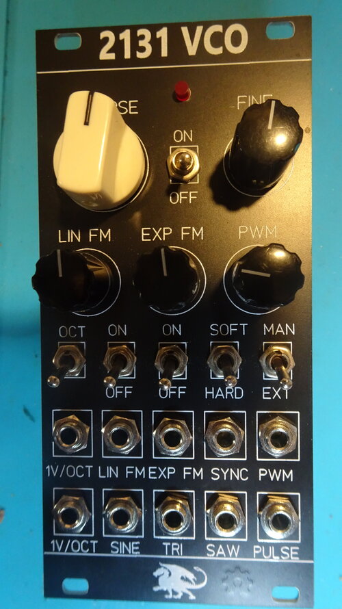

Endlich meinen 2131 VCO fast fertig und zum schwingen bekommen. Muss ich jetzt noch abgleichen. Habe das mal kurz nach Gehör mit einem 2. Digitalen parallel gemacht und ein klein wenig rum gespielt.

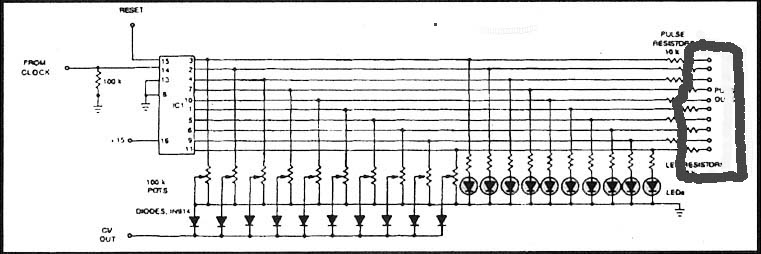

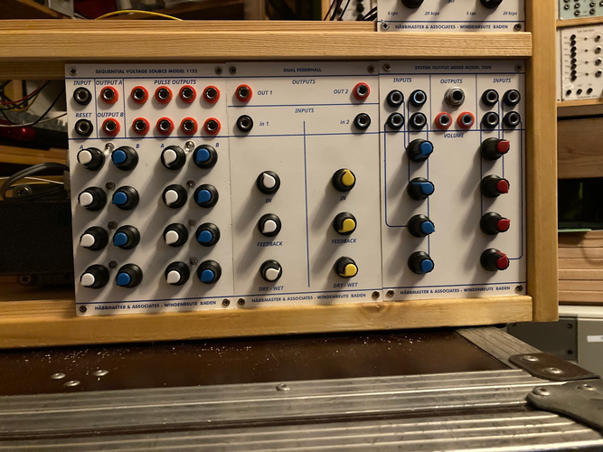

Ein auf Baby 8 umgewandelter Baby 10 Sequenzer, mit 4017 Chip. Sehr einfache Schaltung. Läuft bei mir mit 5 Volt.
In Ermangelung einer doppelt breiten Frontplatte habe ich erstmal buchla-untypisch zwei senkrechte Reihen gemacht.
Vom Ali sind 150 100k Potentiometer zu mir unterwegs, dann geht es weiter.

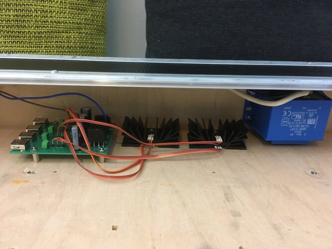

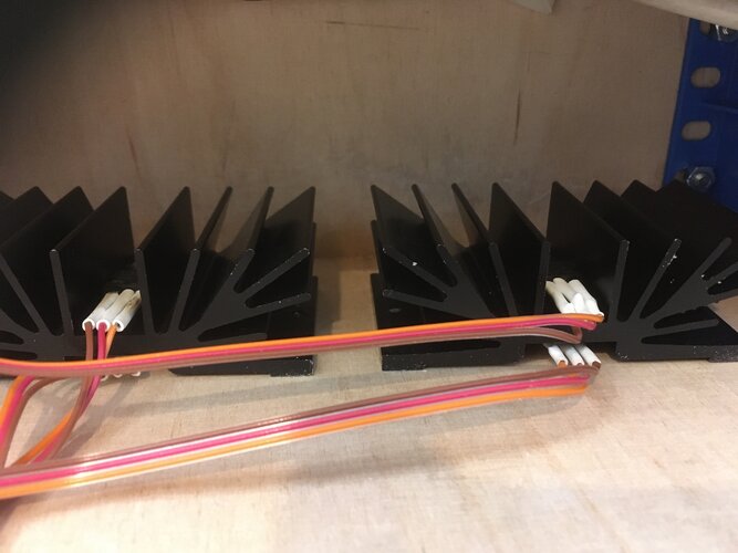

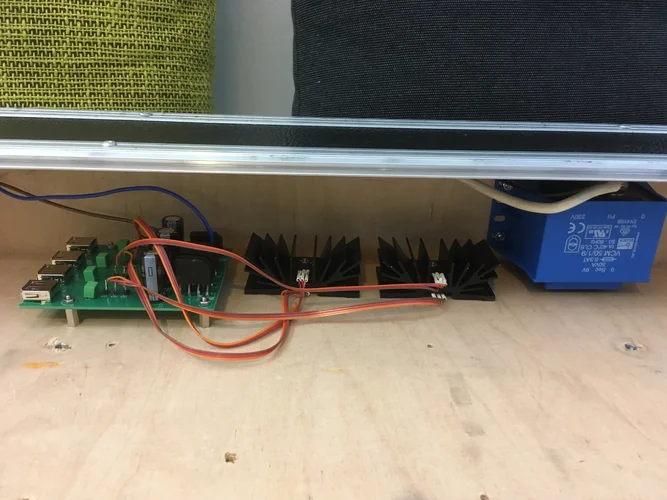

lineares 5V Netzteil mit USB-Buchsen für meine vier Boutiqueserie-Module im Livecase:
Achja: Die Anschlüsse der Regler auf den Lötstiften sind inzwischen auch mit Schrumpfschlauf versehen...

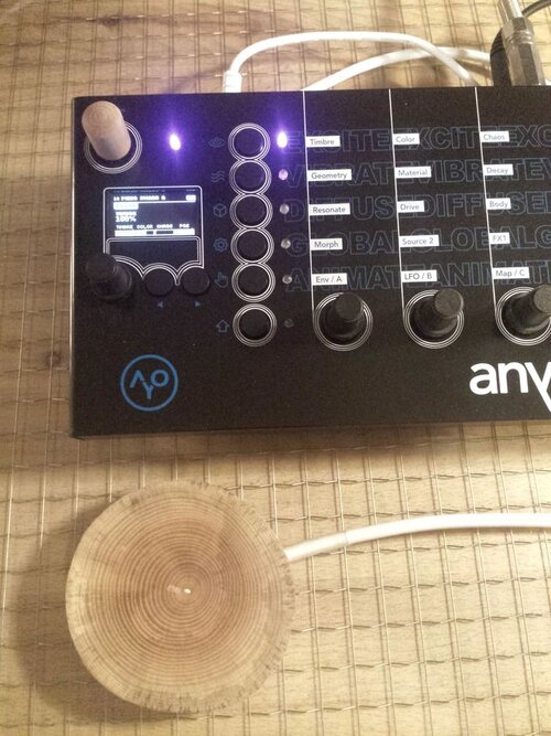

Organischer klingts zwar nicht, für mich passt Holz aber ganz gut zu Anima. :)
Gedrehter Volumeknob und Piezo in flacher Holzscheibe (haut prima hin!):

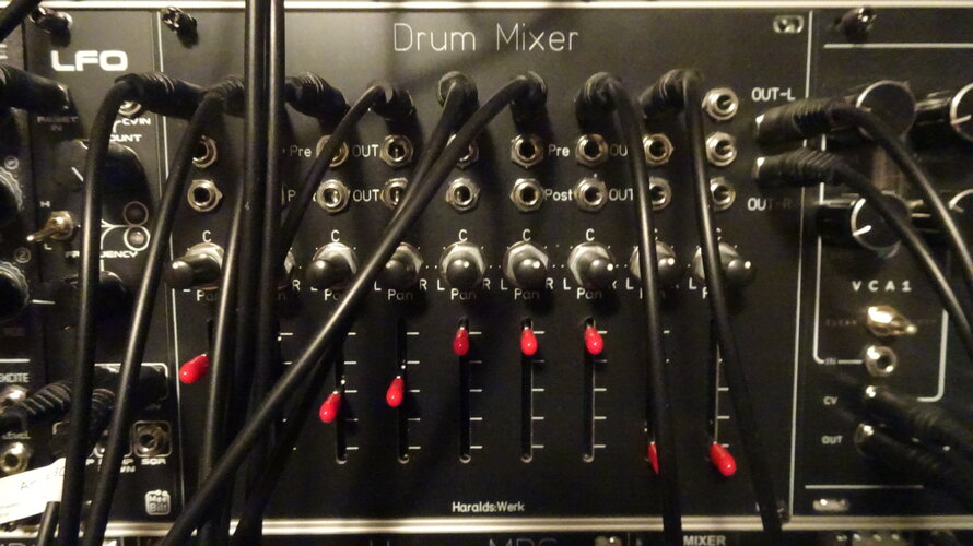

Heute mit einem kleinen Mixer quasi als Ergänzung zum Drummixer fertig geworden. Der neue kleine 7 in 2 hat noch einen Chain Eingang, an dem ich den Drummixer ranhängen kann. Das sind dann 16 Eingänge zusammen. 9 für Drums und 7 für Synth Module.

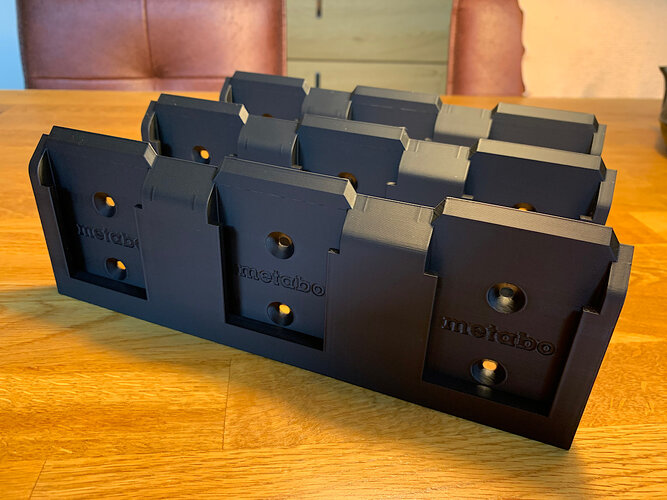

Habe seit kurzem einen 3D Drucker.
Das erste Sinnvolle was ich jetzt gedruckt habe, sind 3 Halterungen für meine Metabo 18V Akkus.
Was braucht man denn für eine Software um selber Dinge zu entwerfen?!
Irgendwelche Empfehlungen?

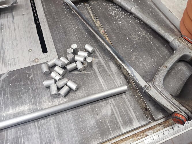

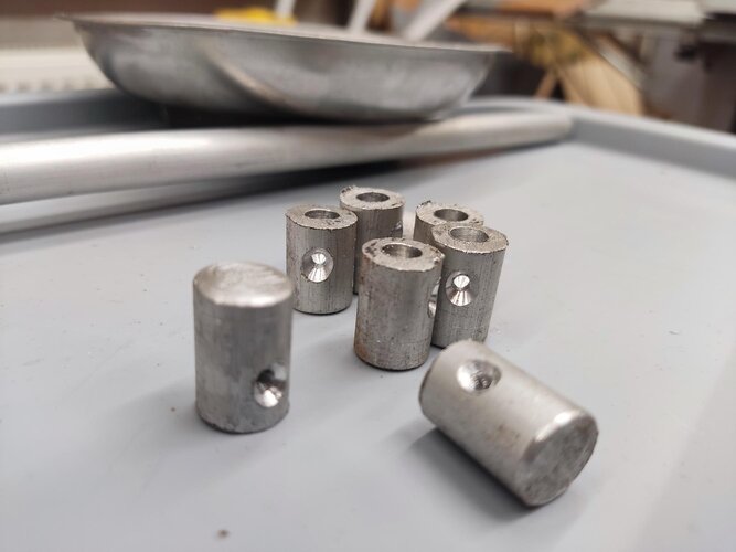

Heute mal 5 Stunden lang gesägt, gebohrt und gefeilt...
Shout an @deeptune
An Materialien hab ich ne 12mm durchmessende Aluminiumstange vom örtlichen Obi, einen 6mm HSS-Bohrer und einen 2,5mm HSS-Bohrer sowie ein 100er-Päckchen M3-Schrauben verwendet. Damit bin ich mit 25 Euro aus dem Laden raus. Freilich hat nicht jeder ne Standbohrmaschine, ne Metallsäge und M3-Gewindebohrer zur Hand. Ich hab das gemacht, weil ich Lust drauf hatte. Mit der Arbeitszeit ist man sicher besser dran, wenn man einfach passende Potiknöpfe im Netz ordert...

Sehr interessante Idee👍. Als Tip könnte ich mitgeben, dass viele Makerspaces eine Standbohrmaschine haben. Da kann man mal fragen.

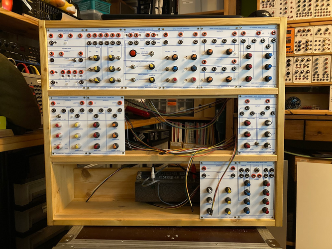

Fast fertig. Fehlt noch ein VCO. Aber:
Das hab ich jetzt davon, dass ich schlauer sein wollte als Tom Oberheim mit seinem SEM, indem ich ein Modularsystem mit gleicher Funktionalität draus gemacht habe: Strippen-Spaghetti.
