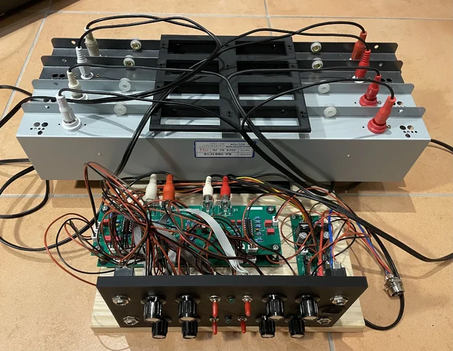

Aktuell baue ich einen dual-mono Federhall da ich einmal wissen wollte, wie sowas funktioniert.
Features sind:
  • Gain Regler (bzw. eher Abschwächer)
  • EQ am Eingang. Simpler HP/LP 1-Pol mit Crossfader
  • Dry Source select: Pre-/Post EQ
  • Spring Tank select (Je 2 Tanks pro Kanal)
  • Spring return low-cut
  • Dry/Wet Crossfade
Hier noch ne kleine Audio Demo dazu. Synths gehen ein wenig in ein Bandecho. Echo und Synths in den Hall, der dann eingefaded wird.
Anhang anzeigen DX Spring Reverb - Demo 01.mp3

Mit 4 Hallspiralen?
Jawoll. Umschaltbar. Ich kann dann z.B. zwei kurze und zwei lange Spiralen einbauen und je nach Gusto verwenden. Oder, wie hier aktuell, einmal Tanks mit zwei Federn und die Anderen mit drei. Klingt auch schon hörbar unterschiedlich.

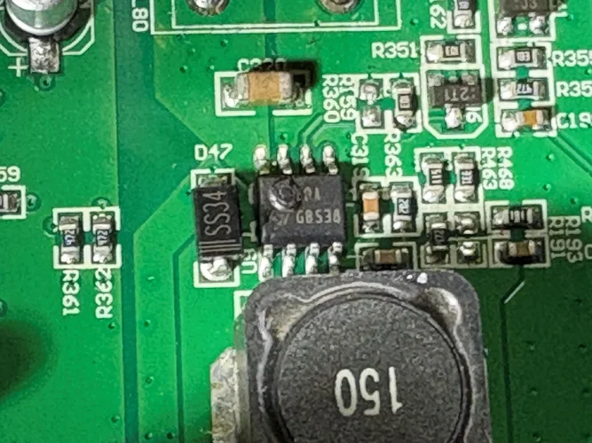

Hallo zusammen,
ich habe hier ein defektes MPS1000 Drummodul von einem Bekannten bekommen. Es schaltet nicht mehr an. Spannung liegt am Stecker an. Ich habe mir mal das PCB im Bereich der Spannungsversorgung angesehen und einen defekten IC entdeckt, erkennt jemand von euch, was das genau ist? Habe versucht ein brauchbares Foto zu machen.

St microelectronics, spannungsregler. Allein der typ ist unleserlich durch den flux blob am IC (oder die blase - scheint durchgekocht zu sein?). Kann man da noch mehr erkennen vor dem“0a“? Lg
Ich habe schon versucht, die Brandblase wegzukratzen, das war leider nicht möglich. Die untere Zeichenfolge S7 oder 57 GB538 hat leider keine Suchergbenisse bei Google geliefert.

Gb538 ist produktions/datumscode und daher leider nicht so zielführend.
Bauform so-8, typenbezeichnung endet auf 0A oder OA, und die firma, mehr ist leider nicht auszumachen.

Danke dir schonmal, vielleicht hilft mir das ja weiter. Ich konnte die möglichen Typen schon bei RS über Filter und Datenblätter etwas ausdünnen. Mal schauen, was ich mache :-)

Ich setze solche Spannungsregler auch ein. Wenn ich das richtig sehe, könnte Pin 7 an GND (eine der großen Flächen) anliegen. Es könnte daher ein positiver Spannungsregler (bei meinen negativen ist Pin 5 an Masse, wonach das hier nicht aussieht). Wenn ich richtig liege, ist Pin 8 der Ein-, und Pin 1 der Ausgang. Ebenfalls auf dem Bild große Flächen. Was mich stutzig macht, ist eine offensichtliche Beschaltung von 2,3 und 5. Bei positiven Festspannungsreglern liegen die alle auf Masse. Vielleicht eine SO-8 Bauform einstellbarer Spannungsregler? Oder doch ein OpAmp...
Das externe Netzteil ist ein 12V, 2A.
Genau, habe gestern schonmal das Messgerät dran gehabt. Masse liegt an 7, Eingang aus Richtung Netzteil an 8, Ausgang in Richtung der Spule an 1. An 2, 3, 5 keine Masseverbindung.

Mit der Diode SS34 und der Spule in der Nachbarschaft sieht das wie ein Stepdown-switching-regulator aus. Mir fiele da der
ST A5970A ein. Kannst Du anhand des Schaltplans im PDF die Leitung nachverfolgen und schauen, ob das generell passt?
Ja, das kann auch ein anderes IC sein, aber vielleicht stimmt ja die Richtung schon mal ...

Auf der Spule steht 150. Ich schaue heute Abend mal, wo die anderen Pins landen und schreibe das dann nochmal hier rein.

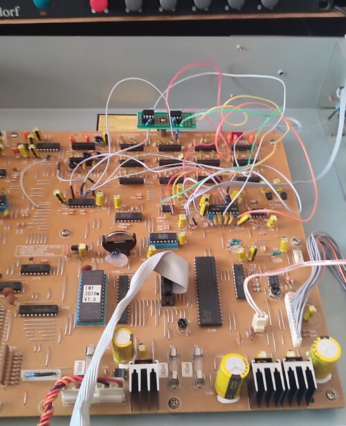

Zufallsfund - ein AKAI EWI3020M, ein monophoner mashup aus VX600 und EWV2000 - mit midi :) Innen drin sind u.a. ein CEM3374 und ein CEM3378. Letzterer ist dem CEM3372 garnicht so unähnlich, also hab ich den "reed" und "bassoon" filter (kommt nach dem eigentlichen filter) durch andere Filtertypen des haupt VCF ersetzt - einmal Bandpass (yummy!) und 3pol low pass. Klar ginge noch mehr, aber das coole an den zwei Extratypen ist, man kann die so per patch einfach abspeichern. Micro-Xpander oder schwabisiert Expanderle?
Verkabelung und so ist noch Proto und wird nach Testung dann fein eingebaut.
Hier mal Audio: immer erst 4pol LP, bandpass, 3pol LP:
Anhang anzeigen 4plp_BP_3plp.mp3
M.i.a.u.: AC1, onkelhoste, amesser und eine weitere Person

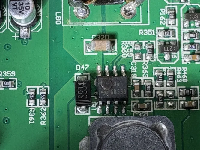

Nur mal am Rande: Es sieht aus als ob bei R 360 mal ein Widerstand bestückt war, der aber wegen 'kalter' Lötung abgefallen ist....
...obwohl: R 193 ist auch nicht berstückt, kann also Absicht sein.
Wenn ich es richtig sehe (und vor allem wenn es der ST A5970A ist!), dann geht die Leitung am
fehlenden Widerstand zum Pin 6 und das ist ein optionaler Eingang für eine Referenzspannung.
Aber: gut beobachtet!

Also lose Bauteile konnte ich im Gehäuse nicht finden.
Ich versuche jetzt erstmal einen A5970A aufzutreiben (gar nicht so einfach). Habe das Teil bei Mouser gefunden und über Ebay aus Polen. Dort sind mir allerdings die Kosten etwas zu hoch wegen Versand usw.
Der Support hat mir Übrigens geantwortet, dass die Information zum Bauteiltyp leider nicht erteilt werden kann, aber eine kostenpflichtige Einsendung zur Reparatur möglich wäre ... Schade.
