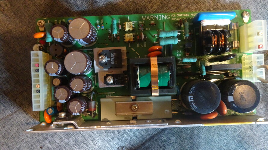

  • #6.334

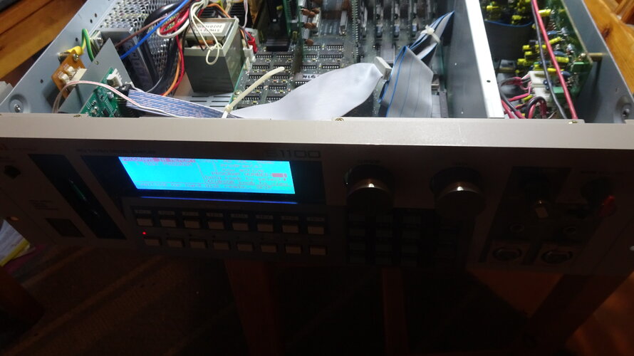

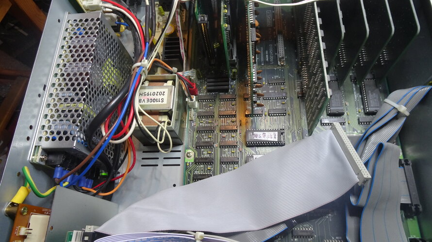

Mein guter alter Akai S1100 brauchte manchmal bis zu 1,5 Stunden, bis nach dem Anschalten das Display anging und man damit arbeiten konnte. Um die 30 Jahre hinterlässt natürlich Spuren im Gerät, vor allem im Netzteil. Denke mal das die Elkos fertig sind. Habe es heute gegen ein neues modernes getauscht.
Wer davon keine Ahnung hat, sollte besser die Finger davon lassen. Schaltnetzteile sind nicht ohne, selbst wenn der Stecker gezogen ist.
Jetzt startet er wieder ohne Probleme. Und da das so gut funktioniert hat, werde ich in den nächsten Tagen auch noch den zugehörigen Expander EX1100 fertig machen.

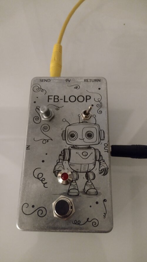

Eigentlich gar nichts weltbewegendes... Aber ein Feedback Looper fehlte mir noch.
Das Gehäuse ist selbst graviert. Der Rest minimale DIY Löterei.

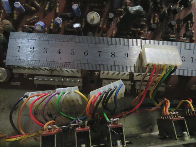

Ich habe vor ein paar Tagen einen pflege- und liebebedürftigen Roland SH-1000 von 1974 (Potidatum) an Land gezogen. Weil der Strom lief, aber kein Ton herauskam, hatte der Vorbesitzer munter drauflosgeschraubt und die Teile auseinandergenommen. Danach blieb das arme Ding wohl jahrelang so liegen. Innen habe ich zwei leere Buchsen ohne gecrimpte Kabel gefunden. Ich habe noch nicht alles durchleuchtet, aber es sieht so aus, als müsste ich zur Not ein paar Kabel neu crimpen können. Die Stiftleisten und Buchsen haben ein mir komplett unbekanntes Format. Könnt ihr anhand des Fotos erkennen, was das ist, bzw. verifizieren, dass diese Crimpkontakte für Rastermaß 4,2 mm als Ersatz taugen? Wie heißt das System, falls ich irgendwas nachbestellen muss?

Sind das nicht Molex-Stecker/Stiftleisten? Kann mich aber auch täuschen…

Danke! Das sieht nach ein bisschen Bildersuche nach Molex in Rastermaß 4,2 tatsächlich sehr ähnlich aus. Mich hatte das breite und untypische Rastermaß irritiert, zudem sind die Stifte rund und nicht eckig.

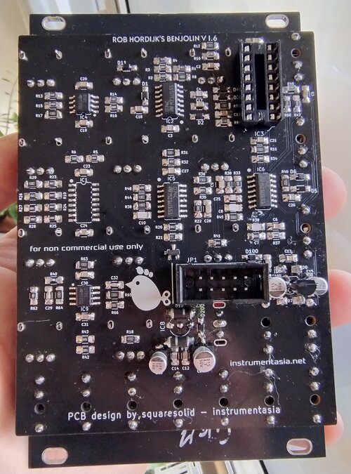

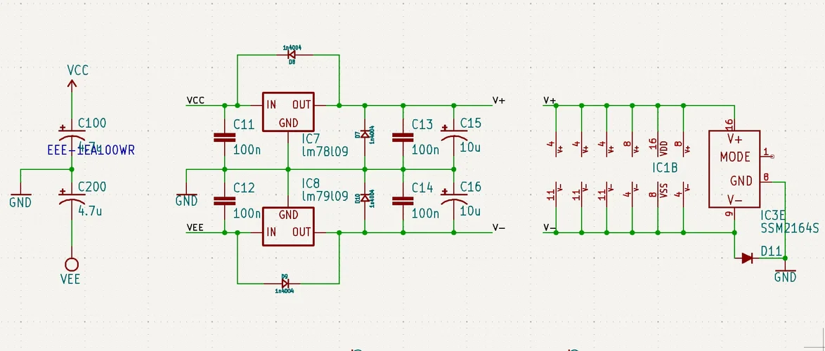

Ich bin auch gerade an einem Benjolin Modul und am verzweifeln weil die +/- 9V nicht funktionieren, sind immer nur -2,4 und -0,7V.
Nach etlichen Entlötorgien funktionierte dann wenigstens die -9V Seite ohne den 78l09, somit war ich mir sicher das die 20Stk. Schrott sind.
Nun aber mit einem anderen 78l09 aus einer funktionierenden Schaltung geht auch nix mehr.
Größte Verzweifelung in diesem Jahr bisher....
Nun bin ich darauf gekommen das der 4021 Schuld sein könnte, ich habe eine HEF Version erwischt die wohl nur bis 15V Versorgung kann.
Die HEF4021BT hatte ich hier als CMOS 4021 SMD gekauft.
Was meint ihr? Mit CD4021 könnte es was werden?

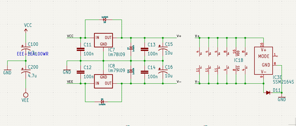

Wenn ich es richtig sehe, dann werden die +9V nur vom 2164 verwendet und vom Poti R60; ich würde da mal auf die Suche gehen. Den 2164 rauslöten ist natürlich nervig.
Ansonsten: Hochauflösendes Foto von der Platine machen und auf die Suche nach Lötbrücken gehen.

Bei IC7 fehlen die Dioden (vermutlich absichtlich).
IC8 ist ja wohl auf der anderen Seite montiert. Kann es sein, dass Du IC7 verkehrt herum drin hast? Wenn es eigentlich zur Frontplatte zeigen sollte, dann müsste es in der jetzigen Position um, 180 grad gedreht sein.
  • #6.355
PS: auf den Fotos auf Github ist der 7809 tatsächlich so rum drin, aber der 7909 ist ebenfalls auf der Bestückungsseite.
  • #6.356
fehlt momentan, das ist der 79l09 und der funktioniert wenn IC7 fehlt.
Die Spannungsregler zeigen nach hinten wie im Siebdruck und die Pinbelegungen stimmen auch.
So wie es jetzt ist, bringt IC7 nur +2,4 V und V+ hat einen Widerstand von 2,4k zu GND.
Die Stromversorgung stimmt ....
  • #6.357
Ändert sich was an den +12V des Eurorack-Bus, wenn Du das Modul ansteckst?
  • #6.358
Wenn Du ein Labornetzteil hast, dann nimm doch mal einfach die beiden 9V Regler raus, verbinden jeweils In der Regleranschlüsse mit Out und betreib das ganze mit 12V (natürlich ohne den SSM)
und noch ne doofe Frage: warum hängt pin 9 vom 4021 an -9V ?? Das ist doch ein Logik-Kontrolleingang. Ich hätte gedacht, dass der entweder 0V oder VDD kriegen muss.

Habe jetzt mal den Pin 1 vom 78l09 (IC 7) von der Schaltung getrennt und über eine LED auf GND verbunden , da funktioniert +9V.
Also ist irgend etwas am Rest der Schaltung faul.
Nein, kann ich nicht feststellen.
Die sind nicht wirklich nötig (Schutz).
Was kann in der Schaltung dafür sorgen das V+ dermaßen runtergezogen wird?
