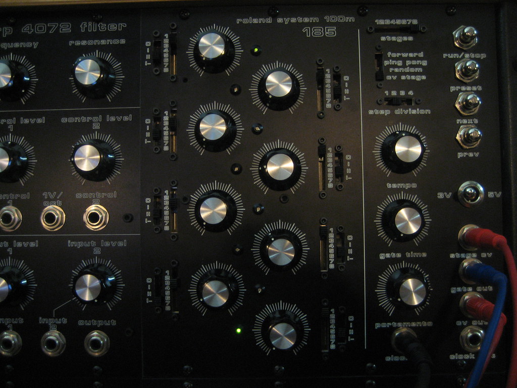

So. M185er ist fertig.
AABER: Potis falsch angeschlossen. Grmpf. Gut das ich keine Beschreibung drauf hab... die änder ich jetzt nicht um, nur die Tempo /Porta usw.
Auf jeden Fall kurz gepatcht mit 2 VCO's, Polivoks und VCA.. Alter Schwede.
GEIL sach ich nur. Super Sequencer. GENAU das was ich wollte.

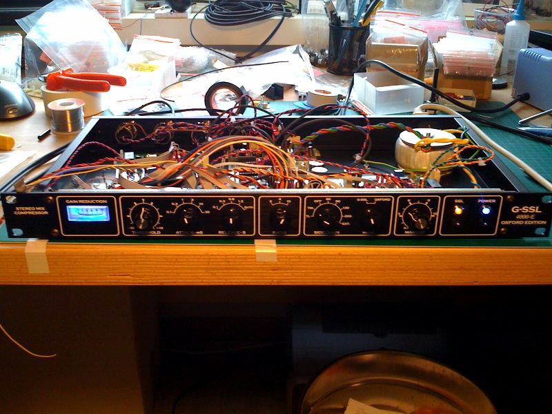

habe seit gestern meinen G-SSL sogut wie fertig; siehe hier:
lediglich das turboboard lässt auf sich warten, und die verkabelung schaut momentan noch schlimmer aus als sie ist... ;-)
und er klingt sehr gut! bin sehr positiv überrascht...
seit gestern abend ist nun auch der dual-1176 im bau;

Ryk M185 Sequencer - Moog Size 5U
m185 ist nach langer fehler suche fertig geworden.
danke noch mal @ jan [elektrolabel] :wink:
