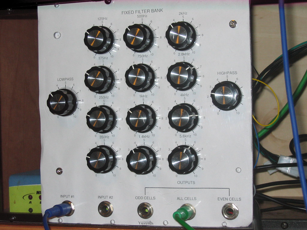

  • #671
die yusynth ffb ist gerade fertig geworden und sie funktioniert auch noch dazu.
:tralala:
ne richtige frontplatte kommt auch noch.
aber dazu muss erstmal wieder geld da sein :?
ich bin erstmal froh, das das ding überhaupt läuft.

  • #674
XeroX schrieb:
... und wenn es nicht zu komliziert wird, das auch noch ne cv für die einzelnen bänder.
Die Filter in der Frequenz CV-fähig zu machen, kannst Du vergessen. Das Ding heißt schließlich Fixed Filter Bank.
VC - Bandpass gibt's z.B. hier(gibt auch 'ne Platine dazu - hier).
Du kannst natürlich den Level jedes einzelnen Bands CV-bar machen, brauchst nur entsprechend viele VCAs. :wink:
Aber denk' daran - 14 VCAs wollen auch (mit 14 CVs) *sinnvoll* angesteuert werden.
Kaufst (oder baust) Dir besser gleich einen Vocoder. :D

Einzelouts für die einzelnen Bänder geht doch und dann kannst Du gezielt 1, 2, 3 Bänder durch einen oder mehrere VCAs schicken. Das kann auch schon sehr interessant sein.
  • #677
ist genau was ich auch denke
  • #678
Ja, Einzelausgänge sind natürlich einfach. Es ging ja hier auch eher um CV-Steuerung.
Wenn man es aber vernünftig machen will und für die Outs auch Puffer vorsieht, dann ist es schon eine Überlegung, ob man nicht gleich Platinen für einfache VCAs statt Nur-Puffer entwirft. Es sind dann letztlich nur die Buchsen für die CV-Eingänge, die da zusätzlich hinzukommen.
