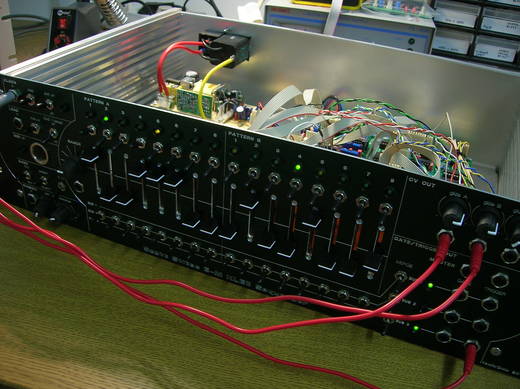

was lange währt, wird endlich gut!? habe gestern meinen klee2 sequencer (fast) fertiggestellt. das midi2trigger board muss noch installiert und der range switch angeschlossen werden. ansonsten läuft er schon.
happy knobbing!

Sehr schöner Sequenzer. :supi:
Mach doch noch Grossaufnahmen. Würde mich interessieren was er alles kann.
  • #643
grundsätzlich ist es ein 1x16 step oder 2x8 step sequencer. das besondere dabei ist, das mehrere steps gleichzeitig aktiv sein können. ein normaler sequencer hat ja nur ein "bit", das die steps durchläuft. hier sind es mehrere. die spannungen der gleichzeitig aktiven steps werden dabei addiert.
sowohl im 2x8 als auch im 1x16 modus stehen die spannungen der steps 1-8 (bank A) und 9-16 (bank B) getrennt oder zusammen zur verfügung (out A, out B und out A+B).
wenn im laufenden betrieb die bits editiert werden, passiert nichts, bis das neue "pattern" geladen wird. das kann manuell oder per trigger passieren.
die maximale spannung der steps kann skaliert werden (quart/quinte usw.). außerdem kann die maximale spannung extern zugeführt werden.
es stehen drei trigger/gate busse zur verfügung, die man auch "mergen" kann.

ja, sieht super aus ! isser schwarz ?
frage: du hast unten einzelouts pro stepp, sehe ich ads richtig ?
das wäre sehr interessant.
Oder ist das sogar standard

nein, ist wie der grüne klee...
nein, keine einzelouts. von oben nach unten: pattern LEDs, pattern switches, control voltage slider, gate/trigger bus switches.
durch die kombination von 3 bussen trigger, gate + master trigger, gate + merge funktion stehen schon eine menge trigger/gates möglichkeiten zur verfügung (natürlich nicht so doll für drums).
  • #646
ahhh ja , jetzt sehe ich dass es switches sind.,
merci
