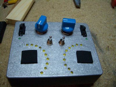

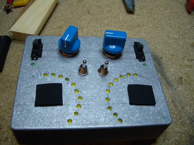

  • #818
Bin fast fertig! Hab mir ja eine Art Pressure Controller Gamepad gebastelt. Wird mit den Daumen bedient und mit dem Zeigefinger kann man gleichsam die CV-Hold Funktion "reinklappen". Hat pro Kanal CV-Out, Inverted CV-Out und Gate Out und geht von 0 bis +/- 8V.
Achja, und wenn man draufdrückt, dann leuchtet's halt so schön :D

  • #819
schönes teil.
da werde ich jetzt aber neugierig:
welche pressure-sensors hast du verwendet?
wie hast du die hold-funktion realisiert?
  • #820
Danke, es ist nur ein erster Prototyp. Das Gehäuse ist wirklich wahnsinnig klein und fast schon bedenklich eng innen...
Ich habe diese Dehnungsmessstreifen genommen, welche unter den hastig zurecht geschnittenen Schaumgummipads sitzen. Für die Hold-Funktion habe ich pro Kanal einen LF398 benutzt. Auf dem Brotbrett funktioniert das wunderbar (ca. 0,02V/h Voltage Droop), werde das Layout aber noch ein bisschen nachbessern müssen, damit es auch auf der Platine so gut funktioniert.

  • #821
jawoll, osterchrisi under pressure... schaut gut aus das teil und passt perfekt zu performance und sound. :mrgreen:
  • #822
das ist ja mal ein wert! welchen kondensator hast du verwendet (typ/wert)? polystyrene? 10n?

  • #823
Auf dem Brotbrett funktioniert das wunderbar (ca. 0,02V/h Voltage Droop),... damit es auch auf der Platine so gut funktioniert.
Mach die Platine mal *pingelig* sauber.

ich kann mich erinnern gelesen zu haben, dass man bei empfindlichen sample/hold schaltungen den kondensator schützen kann durch einen GND ring und abstand zu den stromzuführungen, zudem sollte man auf eine GND plane verzichten - eigentlich alles, was parasitäre kapazitäten erzeugt (da gehört eine saubere platine natürlich dazu)... kann das sein, oder irre ich mich? ich kann den artikel nicht mehr finden...

Ich bin davon ausgegangen, dass der LF398 der nahezu ideale S&H-IC ist. Tony/Oakley beschreibt ein paar Probleme, die er machen kann, in der Dokumentation seines S&H-Projects:

Ja, das beste laut Datenblatt ist, die Leitung zum Kondensator mit der "Out"-Leitung zu umgeben. Ich hab das aber nicht gemacht, weil ich nicht weit genug gedacht hab. Wie gesagt, auf dem Brotbrett hats eben perfekt funktioniert. Auf der Platine aufgebaut siehts eben ein bisschen anders aus. Aber ich werd noch ein zweites Layout ausprobieren...
Den Tipp mit dem LF398 hab ich übrigens vom MacBeth Kenny höchstpersönlich im Schneiders Büro gekriegt :D Er meinte, man soll Polycarbon Kondensatoren nehmen, die sind aber kaum zu kriegen und das Datenblatt empfiehlt auch andere. Ich hab MKS-2 genommen glaub ich (bin grad nicht zu Hause

Wenn ich es richtig verstanden habe, geht es gar nicht um parasitäre Kapazitäten sondern um Kriechströme. Platine mit Klarlack besprühen hat geholfen, aber nicht das gleiche Ergebnis wie aufm Steckbrett ergeben. Man muss auch dazu sagen, dass ich die Platine selbst gebraut habe...
Richtig. So eine Platine kann übrigens Wasser enthalten, es ist günstig sie im Ofen zu trocknen, speziell bevor man sie versiegelt.
