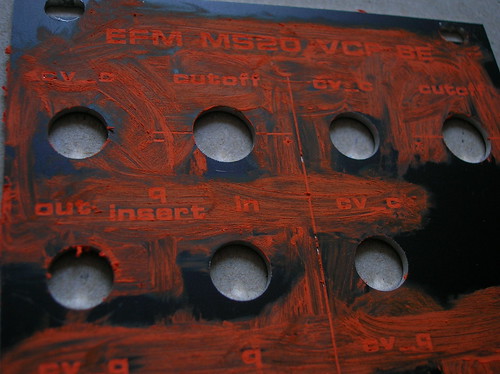

das auftragen der "paste" ist ne schoene sauerei. und beim abwischen der reste bleibt nicht immer was in der gravur haften...
  • #1.148
mit ein bisschen übung...
ich verteile das zeug zunächst üppig und mit nachdruck. dann reibe ich es in v erschiedenen richtungen mit küchenpapier ab. zum schluss reibe ich nochmal mit einem alten baumwolltuch nach (ein neues tut es auch), um den abrieb des küchenpapiers zu entfernen...
vielleicht sollte ich noch hinzufügen: auf das innere kommt es an! diese stiks haben eine harte schale, aber einen weichen kern, und den gilt es zu verteilen. ich schneide die stifte immer ertmal an, um die eingetrocknetet kruste zu entfernen und an die fettige farbe zu kommen...
ich musste sogar ein stueck abbrechen weil wirklich 5-10mm trocken waren. nur den schritt mit dem baumwolltuch habe ich nicht gemacht. aber mit sicherheit eine halbe kuechenpapier-rolle verbraucht...
hier ein bild:
osc_800
mitlerweile find ich den etwas raeudigen anstrich ganz cool. passt zu meiner schlechten musik.
  • #1.153
sieht doch schon ganz gut aus. ich glaube, das entscheidende ist, die farbe schön in die Gravur einzumassieren...

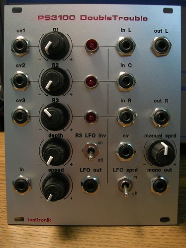

  • #1.162
