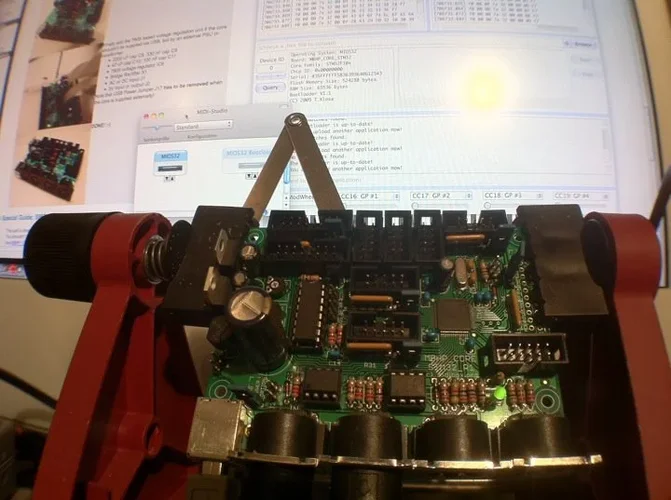

...heute zwischendurch mal eben ein MIDIBox-core-Modul:
...läuft 8) ...
...jetzt liegen hier noch stapelweise AINs, DINs und DOUTs :roll: ...mal sehen, ob der Schnee zum Skifahren oder der Regen zum Löten einladen ;-) ...

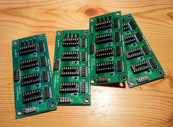

...heutiger Quickie - vier MIDIBox AIN-module:

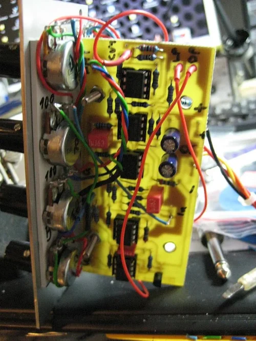

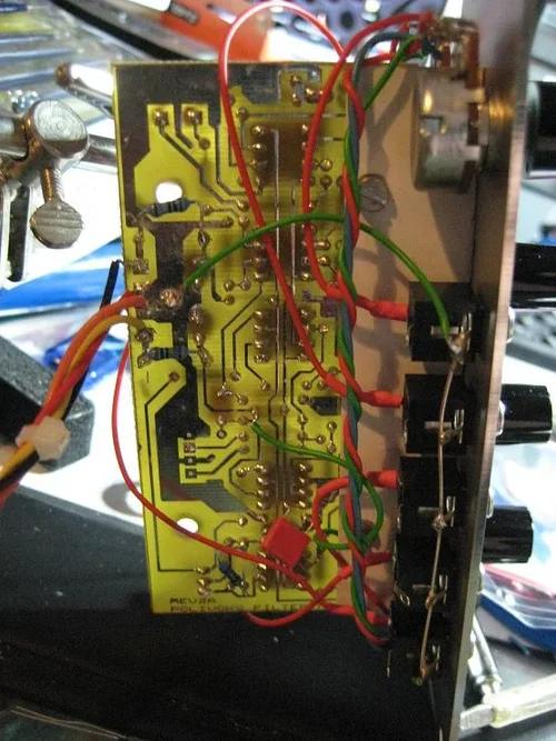

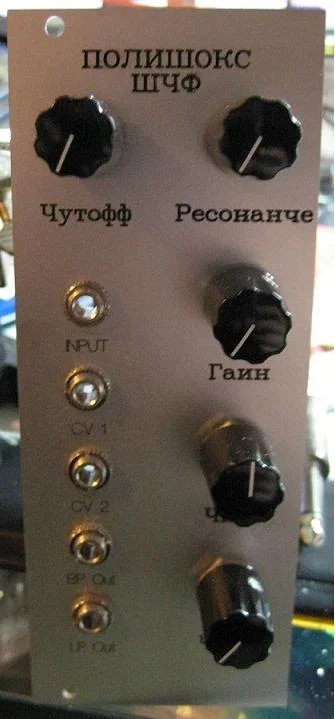

mein polivocs euro filter ....grade vor 2 min fertig geworden , die beschriftung ist noch ganz frisch mit revel modelbaufarbe :)
a.xul schrieb:
sieht super aus. wie hast du die beschriftung gemacht?
ist schäfer, habe die halt nur selber ausgelegt da das selber machen nichts kostet und bei schäfer halt ca 5,-
wollte auch erst alles in russisch machen aber neee etwas muss da auch euro rack mäßig drann:)
citric acid schrieb:
das selber auslegen ueberlege ich mir momentan auch. bei einer meiner frontplatten hat mir das schaeffer programm fast 8 € nur fuers auslegen ausgerechnet.
bei filigranen sachen befuerchte ich jedoch, dass meine nerven da nicht mitmachen werden.
ist einfacher als du denkst, must nur ne sehr dünne farbe nehmen. ein tuch mit etwas verdünnung bereithalten.
dann den pinsel mit farbe über den schriftzug streichen und den rest abwischen. jedes mal ein sauberes stück vom tuch nehen und es geht super schnell und sauber :)
Wie heisst/ was macht denn das Poti links oben ? Die Anderen (Resonanz, Gain) kann ich noch deuten/lesen aber das Eine nicht. Ansonsten schick!
Edit: Okay habs raus bekommen Cutoff (eiegntlich logisch bei nem Filter :roll: ) aber die russischen Buchstaben passen net so :eek: ?!
klingt easy. nach meiner neuen berechnung wuerde mich das auslegen sogar bei einem modul 13,- € kosten... das ist dann schon ein happen der sich selber zu machen lohnt. welche farbe sollte man verwenden? waere evtl wichtig falls man nicht jedes jahr die gravuren neu auslegen will.
also die zeichen auf der front sind kyrilisch, da gibt es auch noch unterschiede :)
also von revel ist schwarz die standart nummer SM302 ca 2 euro und reicht für 100 Frontplatten habe auch schon mal weiß SM301 benutzt gefällt mir bei natur frontplatten aber nicht ! bei Schwarzen wiederum siehts sexy aus. bei der Arp Platinr die ich bestücke nehme ich auch orange dazu, das kann Schäfer ja nicht, immer nur 1 farbe :)
