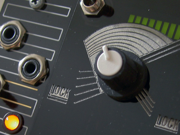

  • #1.402
intercorni, was meinst du, CV oder Frontplatte? Die CVs sind durch dem DA Wandler gestuft. 8x8 bzw. 16x16 Möglichkeiten je nachdem, ob man beide 4015s aktiviert. In meiner Aufnahme habe ich die CVs vom Turing und Bitsy abgeschwächt und durch dem Doepfer Quantizer geschickt.
Imsktp, es sind die PJ-301B von Erthenvar.com

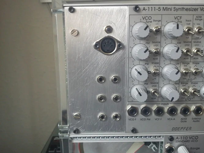

Sooo :supi: Da leider niemand ein Frontpanel bzw. Layout für mich hatte, habe ich mich dann doch selbst daran gemacht und eins gebohrt... Wie zu erwarten war siehts nicht besonders aus aber naja: Es erfüllt seinen Zweck. Habe das Interface mit 1*Midi In, 1*Clock Out, 3*CV Out und 2*Gate Out aufgebaut, das sollte für mich reichen. Und wenn nicht bestell ich mir doch noch ne Front bei Schaefer! Diesmal dann auch in schön 8)
Und jedes Mal, wenn ich irgendetwas baue, denke ich mir spätestens bei der Verkabelung: Warum kaufst dus nicht einfach?! Warum tust du dir den Stress an...
Netten Gruß

Ja ich meinte die Scala auf der Frontplatte :-)
Ist doch auch so ok :supi:
Bzgl. Frontpanel könntest du auch auf eine Folie invers bedrucken und die drunterlegen.
Gruss
