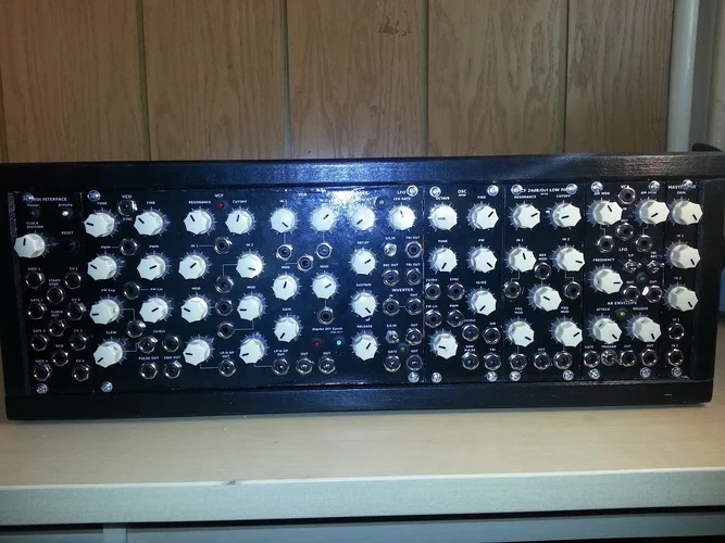

so endlich fertig
(bis auf das dopefer board alles selbst gemacht :)
doepfer diy
mfos osc + 24db + adeg + lfo + vco
mixer
nordcore midi interface
und funktioniert :)

@ Widy75
sieht geil aus das system . hoffendlcih funtzt es auch dem endsprechend.
die potis gefallen mir. weiss auf schwarz :supi:

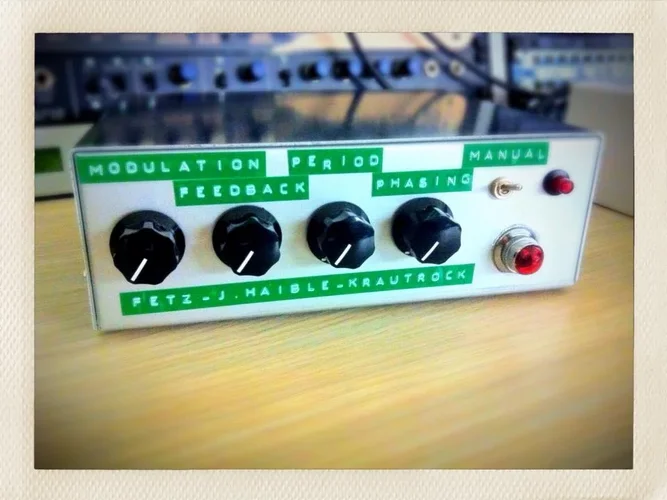

...boah! - nach über zwei Jahren ist das Ding endlich in ein Gehäuse umgezogen 8) ...

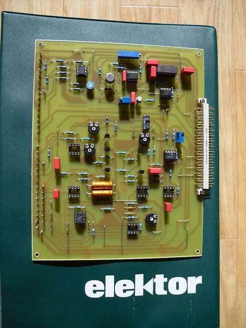

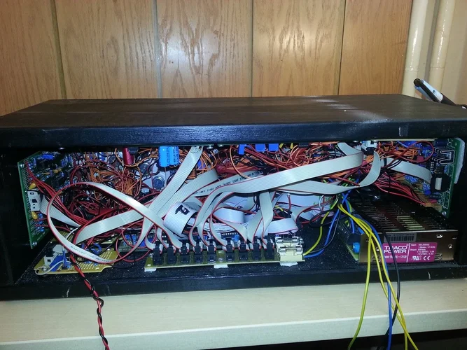

Hallo an alle hier im Forum ,
baue z.Z. (zieht sich schon 1-2 Jahre hin) an einem Elektor Formant .
Alles noch in der Rohbauphase , aber einige Module laufen schon .
Wow! Respekt!
Ich war damals ein Weichei, und hab meinen als Bausatz gekauft (tut aber heute noch).
Gleich ein kleiner Tipp: mach Dir an die ADSRs noch einen zweiten Schalter, der auf einen kleineren Timing-Kondensator umschaltet. Dann werden die Envelopes knackiger.

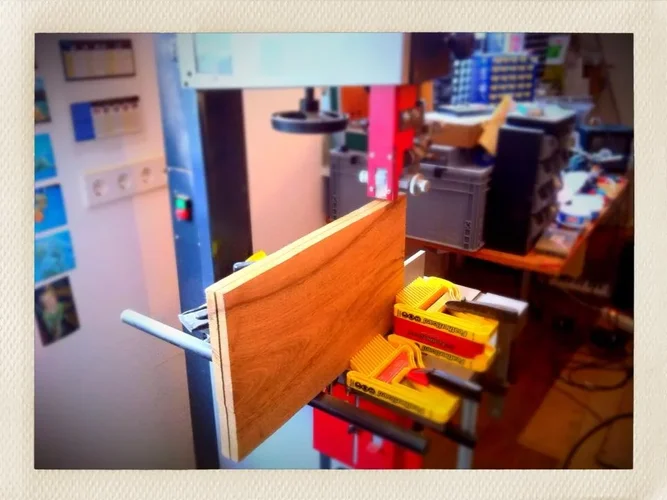

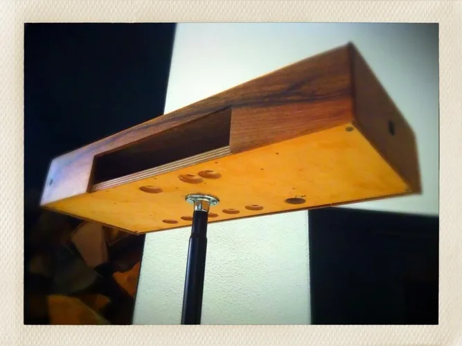

...der war aber VIEL origineller ;) ...

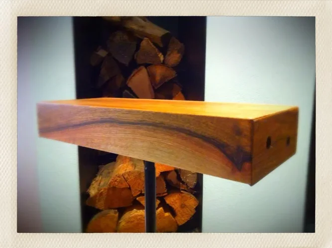

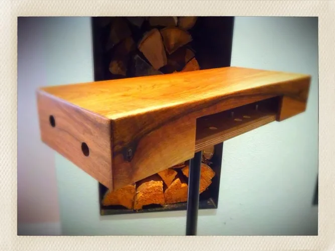

...weil wir gerade beim Thema case sind - am Freitag kam endlich die Bandsäge, und heute habe ich die erste Wachsschicht auf das neue Theremin-case aufgetragen (in echt ist es viel schöner als auf den Photos!):
