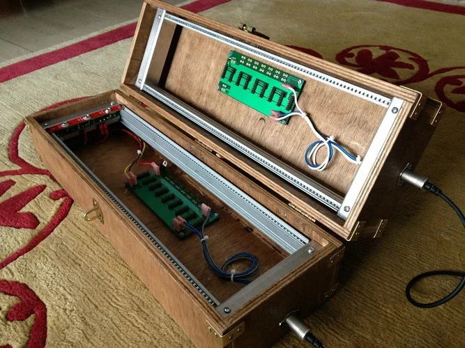

Nach ein paar Schwierigkeiten damit zwei PSUs miteinander zu verbinden und mit dem CGS63 PSU Delay habe ich jetzt mein letztes 5U Gehäuse fertig bekommen, bisher mein einziges mit +5 V, die ich u.a. für einen SSL DoubleDeka benötige:
Sieht ziemlich wirr aus, da ich die Busboards in Stern-Konfiguration direkt am linearen Netzteil anbinden wollte. Das +5 V Netzteil hängt nur an der CGS63 Platine oben rechts.

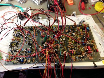

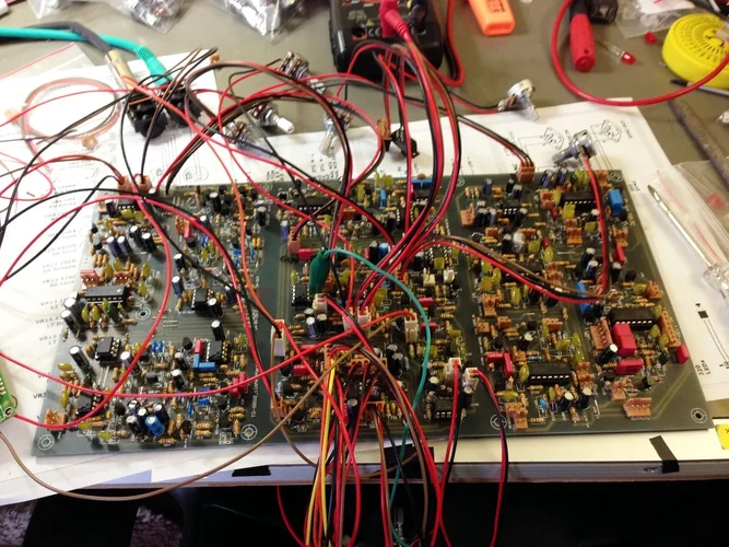

...Zwischenstand:

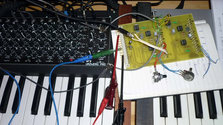

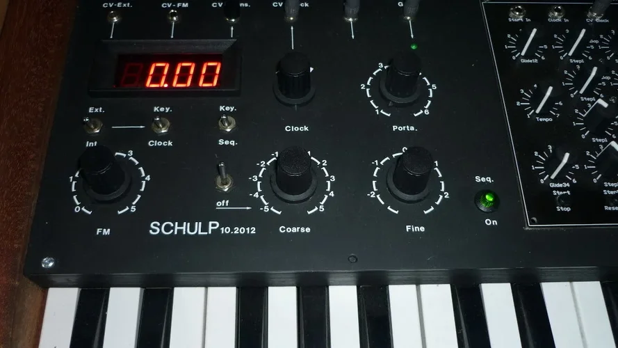

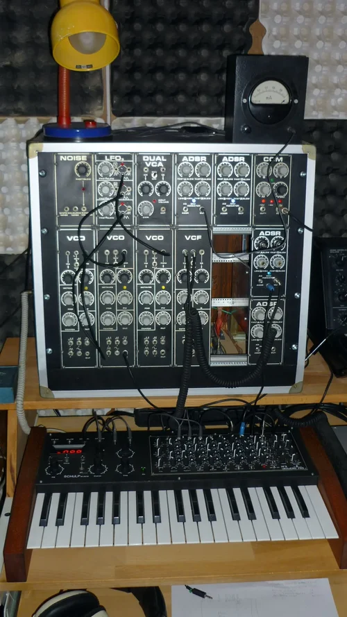

Ich habe den Urzwerg in ein Keyboardgehäuse transplantiert:
-CV / Gate mit Verbindung zum Formant
-Display zeigt genaue CV-Spannung, dann kann ich genau stimmen und auch das Beat-Tempo des Urzwerges exakt einstellen
-....deshalb sitzt da noch ein schönes 10-Gang-Poti, um die Clock präzise zu regeln. War im Original Urzwerg völlig unmöglich
-Umschalter, um auch manuell zu klimpern
- das Beste: auf den Tasten kann ich die Sequenzen transponieren
-Portamento, Fein- und Grobstimmung
-FM-Eingang
-eigenes Netzteil
Warum das ganze ?
Weil ich das original Gehäuse des U. billig finde. Das rutscht ja weg, wenn man an den Knöpfen dreht!
Ansonsten nichts gegen MFB, aber die niedrigen Preise müssen ja irgendwo herkommen.

@Schulp : Das ist ja mal geil! :supi:
Warum gibt es sowas eigentlich nicht in Serie?
Wo ist eigentlich Tripbeat, wenn man ihn braucht?? ;)
