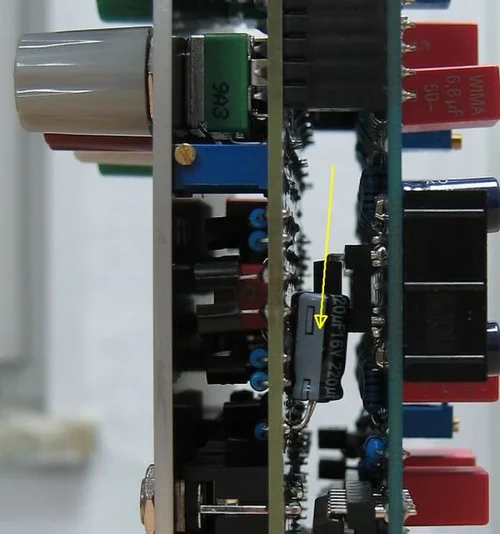

Die Elkos, setze ich häufig auch auf die andere Seite, wenn es geht. Oft auch noch gelegt mit Schrumfschlauch gematelt. Oft sind es nur 1 oder 2 mm die meine Elkos zu groß sind, und extra neue Kaufen und wieder warten ist jetzt nicht mein Hobby. Außerdem siehts anschließend keiner.

@Tsanderakis
könnte man nicht solche SMDs Drähtchen anlöten und dann wie THT verwenden. Ok, beim Einlöten könnten die Drähtchen wieder abgehen... Versuch macht kluch...

Ja, könnte man so machen und habe ich auch schon dran gedacht. Die SMD Teile sind um einiges kleiner und haben ist auch nicht das Problem. Mouser hat fertige THT Sachen, nur muss ich im Moment bei denen nichts bestellen. Monatsende ist Digikey dran weil ich noch andere Teile brauche und die zum 1. August lieferbar sind. Nur leider kann Mouser diese Teile nicht liefern und Digikey hat die Kondensatoren nicht am Lager. Schaun wir mal. Das Modul ist ja auch ein "Doppeldecker" mit 2 PCBs und dazwischen ist mehr Platz als zwischen FP und ersten PCB. Ich kann ja die Kondensatoren auch von unten auf das 1. PCB löten. Dürfen nur keine Teile stören. Das schaue ich mir morgen mal an. Im Moment bin ich etwas platt durch das Wetter.
Das habe ich bei den ADSRen, die ich die Tage gelötet habe, auch gemacht bzw machen müssen. Iwie habe ich die Breite des power-headers nicht bedacht und den 47uF für die 5V sehr nah an den Postensteckenr platziert... Gott sei dank hatte ich kleine/niedrige 47uF (glaub 7 oder 8mm) da und die dann von unten bestückt... Geht gut... Zur Not etwas längere Stecker und/oder Buchsenleisten nehmen...

Kommt mir irgendwie bekannt vor. 100%tig ist das nie. Solche 6,8uf Folien, 100uf und 220uf Elkos sind bei mir dann auch so irgendwie von der Größe her im Randbereich. Viele habe ich davon noch nicht verbaut. Bei SMD Sachen, die ich bisher gemacht habe, kannte ich solche Probleme nicht. Hoffe nur, das 16V Versionen reichen. Bei 25V wird ja dann alles nochmal größer bei den Elkos.

Den 220uf Elko bekomme ich 90° gedreht rein zwischen den 2 PCBs. Bei den 2 100uf geht mit den 11mmm, die ich habe, nach oben bei 10mm zwischen PCB und FP nichts. Nach unten ist das auch etwas schwierig. Gehen tut ja da im Prinzip fast alles, aber da ist mir die Bastelei doch zu groß. Habe jetzt bei Kessler die 100uf bestellt. Wenn man nach dem Begriff Mini oder Submini Elko sucht, taucht da schon was auf in Deutschland. UK Elektronik hat einige, CSD, Darisius.... Nur sehe ich es nicht ein, in der Bucht fast 2€ pro Kondensator zu bezahlen.
Die Rückseite vom 2. PCB entwickelt sich für mich irgendwie optisch wie ein Mini Nachbau vom Bankenviertel in FFM. Fehlen mir noch die 200R Trimmer. Habe bei Kessler 220R gefunden aber denke, dass das wohl nicht so schlimm ist. Hoffe nur, dass das Filter bei den fetten 6,8uf Kondensatoren auch fett klingt.
Was ich bei den Spindeltrimmern noch so hasse sind die Bauformen 64W,X,Y,Z. Da hat bei den kleinen Läden nicht immer jeder das komplette Sortiment. Da geht dann schonmal so ein halber Morgen für Suchen drauf, um jemanden zu finden, der alle hat. Man will ja auch nicht doppelt Porto bezahlen.
