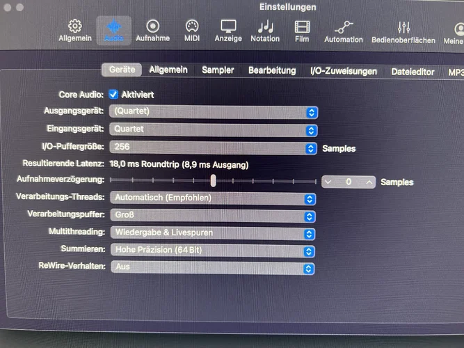

Logic hat nur 2 Menus die sich auf Audio Einstellungen beziehen . Wobei das zweite Fenster nur die Samplingfrewuenz einstellen lässt ..
Das wichtige Fenster ist unter Logic Pro, Einstellungen und dann Audio, das war’s schon ! Alles andere ist irgendwas mit dem speziellen Interface

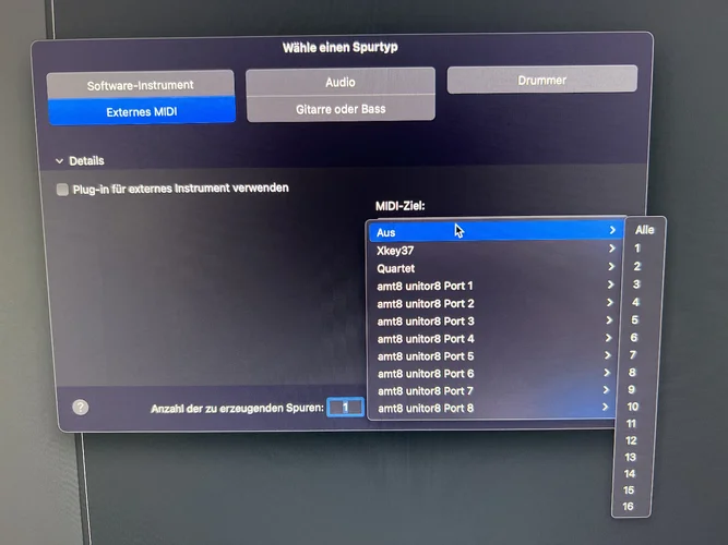

Also einfach über das Plus einen Audio Channel wählen, dann im Kontext Menu die In Out festlegen
