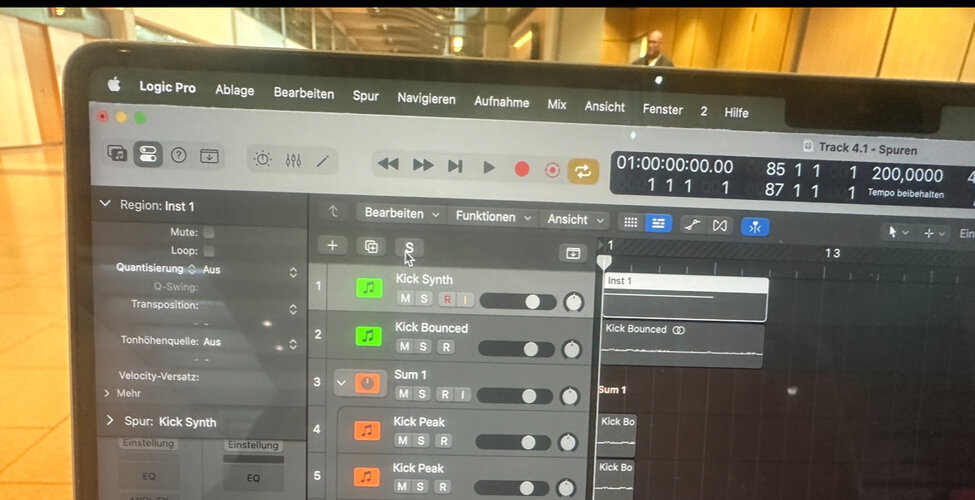

Logic Pro Spur ist stumm
Könnte mir jemand helfen ? ich bin am durchdrehen
Manche Spuren werden grau und sind Stumm , solo und mute button sind alle aus.
Mute ganz oben links in der ecke ebenfalls nicht aktiviert.
passiert zurzeit des öfteren immer an verschiedenen spuren.
Deine Clips selbst sind gemutet und deswegen grau.. Wähle mal die Clips an und gib auf der Tastatur "M" ein. Das mutet bzw. unmuted die Clips.

sollte eigentlich so funktionieren wie von @wirrwarr beschrieben.
seltsam, was mich wundert ist das auf deinem foto obwohl die region offensichtlich gemutet ist, das häkchen beim mute ganz links im fenster nicht angekreuzt ist.
welche logic version, welches OS?

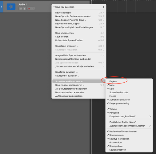

Es gibt noch mal nen separaten Ein/Ausschalter je Spur. Der ist per Default nicht eingeblendet, check das mal:

Danke 🙏🏻 🙏🏻🙏🏻🙏🏻🙏🏻

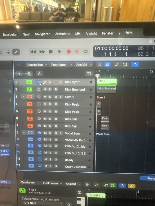

problem gefunden
Mein Shortcut war auch falsch, denn isst CONTROL+M muted die Clips selbst. M alleine muten/demuted nur die ganze Spur. Und die dritte Möglichkeit hat Dir @HansLanda auch noch gezeigt. Ich glaube das wars dann aber auch ;-)

Ist aber unter umständen ganz praktisch, weil z.B. SideChain weiter getriggert wird, wenn die Spur „nur“ gemutet ist.
Würd mal gern wissen was sich Apple dabei gedacht hat, einen Mute Knopf UND einen Ein/Auschschalter pro Spur zu implementieren?
HÄÄ
Der ist doch schon ewig drin und es macht absolut Sinn Spuren im Template anzulegen und standardmäßig auszuschalten. Hat mit Freeze oder Mute doch rein gar nichts zu tun.

Es gibt die Möglichkeit einzelne Regions zu muten, um das Arrangement intakt zu lassen, ohne das man stummgeschaltete Elemente löschen muss...
Und dann gibt es die Möglichkeit eine ganze Spur zu muten, wenn man z.b beim Mixen gewisse Tracks im Mixdown nicht hören möchte...
Und Oh my god... Fuck the whole universe; Es gibt noch einen "Spurdeaktivierung"...
Warum weil der Spur Mute die Plugins nicht bypassed und durch die Deaktivierung auch alle Plugins in der Chain bypassed werden, was praktisch sein kann, wenn man große Projekte fährt und die CPU sich mal meldet...
