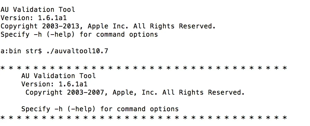

Du bist ja hoffentlich schon auf der Zielgerade. Falls nicht: Bei mir hats mal geholfen die ausführbare Datei des AU-Validierers zu downgraden.
Klingt viel schlimmer als es ist:
Die Datei /usr/bin/auval umbenennen damit man später die richtige noch hat.
Die verlinkte nach /usr/bin/auval kopieren und mit chmod 777 /usr/bin/auval ausführbar machen.
Die angehängte ist ebenfalls Ver 1.61a1 von OSX 10.7, aber anderes Datum.
