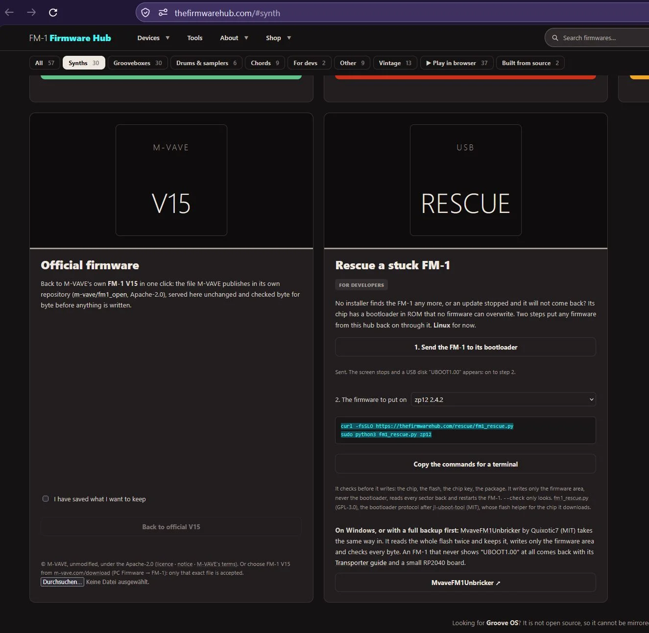

Hast du oben auf der Seite auf "Conect the FM-1" gedrückt?
Habe noch etwas gefunden: Unter https://thefirmwarehub.com/#synth, gibt es "Rescue a stuck FM-1" bin mir aber nicht sicher ob ich dies so hin bekommen,
1. Send the FM-1 to its bootloader, habe ich gemacht, auf jedem Fall wird der FM-1 mit ABM-1 gestopt und das Display ist erloschen!
2. The firmware to put on, nur welche, es werden da mehre angezeigt, welches ist für mich das richtige?
Wie, mehrere? es gibt nur EINE Firmware für den FM-1 auf der Seite von M-VAVE, und die findest Du hier, wurde auch schon beschrieben:
Vielleicht das Ganze mal in Ruhe und nicht hektisch bzw panisch angehen? Nicht böse gemeint, aber es wurde eigentlich alles schon erklärt, nur scheinbar überlesen.
  • #488
Ja, genau diese Firmware habe ich, nur ich bekomme diese nicht installiert! Im M-UPRADE Current device Not connected, weiter Waiting for a device, Connect your device vis USB for automatic detection, nur es bewegt sich nicht! Habe alles wiederholt gelesen und ausprobiert, nada!
Hier https://isod89.github.io/sloop-fm1/webapp/installer/ gibt es unten noch folgenden Hinweis:
Hold OCT− alone while switching on for USB rescue.
Was sich dahinter verbirgt weis ich nicht, aber evtl. hilft es in deinem Fall.
  • #493
Warum nimmst Du denn nicht den online Updater auf der Firmwarehub Seite ganz unten, wie schon mehrfach empfohlen? Firmwaredatei per Button auswählen, Kästchen anklicken und den Button darunter drücken.
Wenn das nicht hilft mußt Du wohl die Rescue-Prozedur durchführen, die ebenfalls unten auf der Seite beschrieben ist.
Hinweis für alle, die Vivaldi als Browser nutzen: dieser basiert zwar auf Chromium, aber auf dem 152 ESR, und der hat in dieser Version einen Bug bei WebMIDI in Zusammenhang mit SysEx, der mit der Version 153 gefixt wurde. Ich nutze daher für die FM-1 Firmewares den „Ungoogled Chromium“, der funktioniert prima.
Meines Wissens aktiviert das den Bootloader.
  • #495
Sorry, das habe ich ja schon alles gemacht! Ist echt Shit! Es wird einfach kein USB erkannt, habe schon alles ausgetauscht und probiert. Meine USB-Datenkabel sind ok, laufen mit dem Iridium, dem UNO Synth Pro, der Akai Live, dem XSynth usw.!

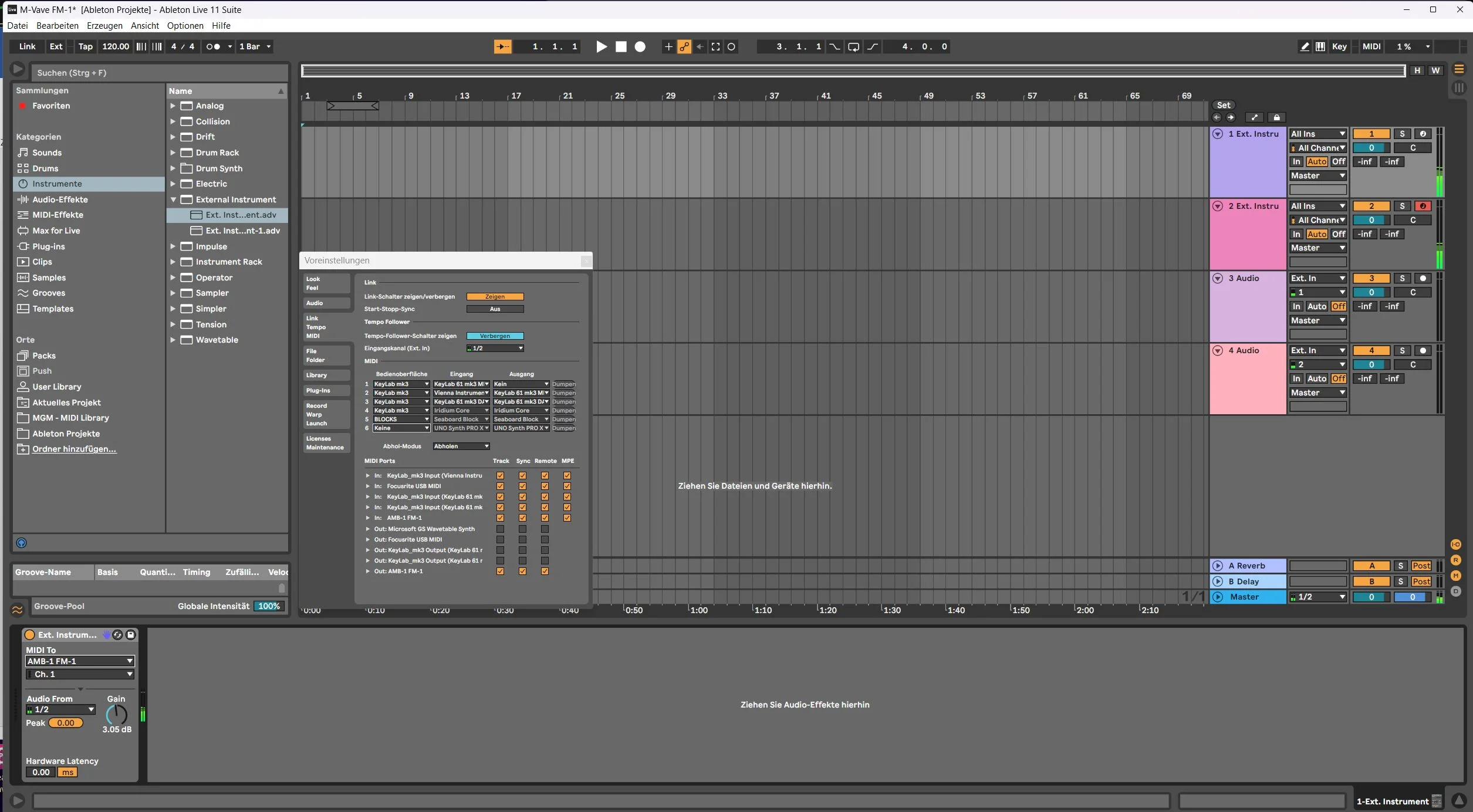

hast du dein exemplar inzwischen retten können?
falls nicht, vielleicht könnte m-flasher helfen?
https://github.com/jvitkauskas/m-flasher
(disclaimer: ich habs selbst noch nicht ausprobiert, bei mir lief bisher alles glatt...)
Nein, ich hoffe das da noch weitere Entwicklungen kommen, die mir helfen können! Wenn man sieht was sich da in so kurzer Zeit getan hat, dann sollte sich in der Richtung, keinen USB erkannt, auch etwas tun. In Live 11 wird FM-1 ja als External Instrument angezeigt, meine 1. FM-1 mit der original OS kann ich da ja auch spielen. Ich komme halt z.Z. nicht auf die original OS zurück! Notfalls schreibe ich den Support da an!
