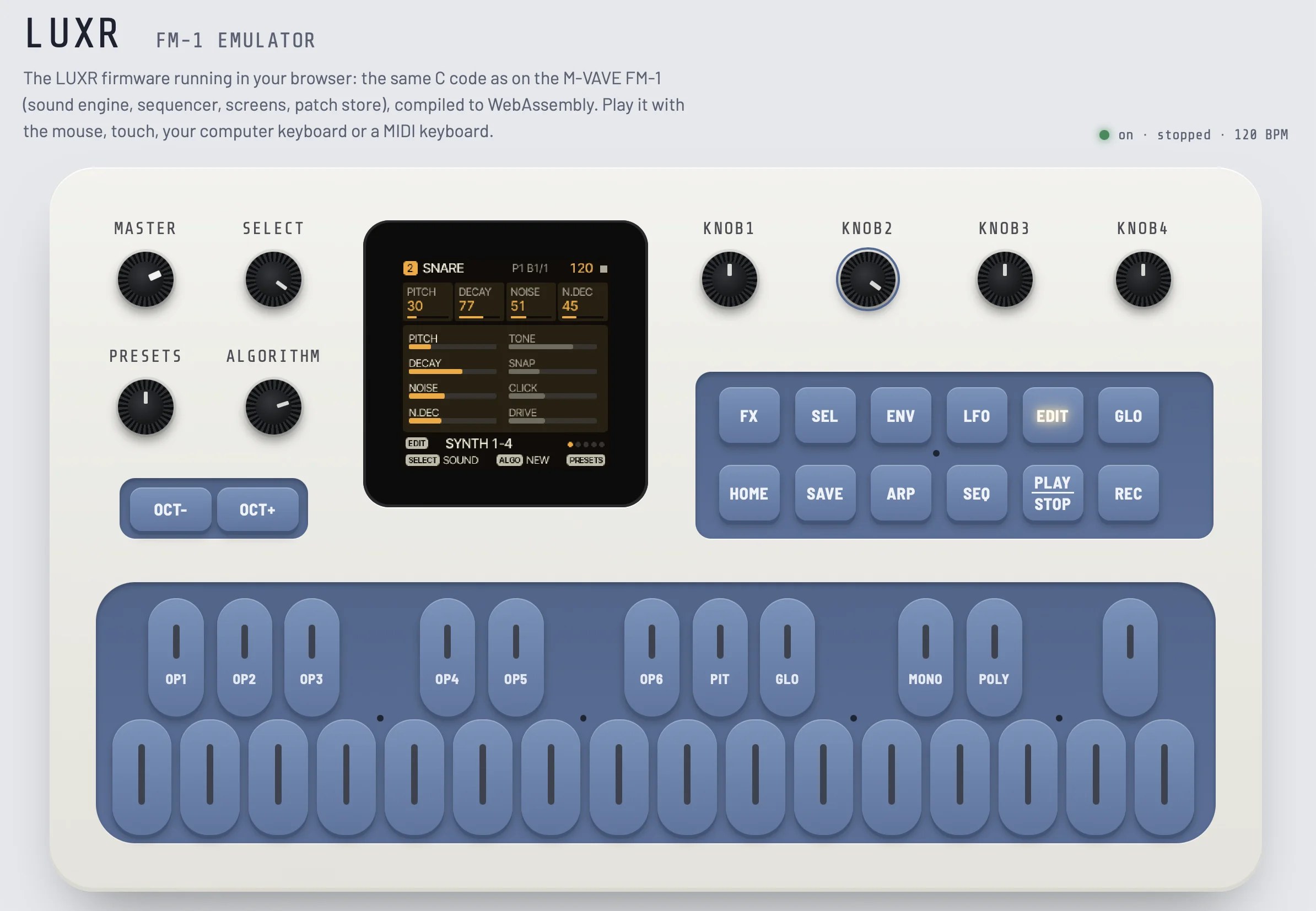

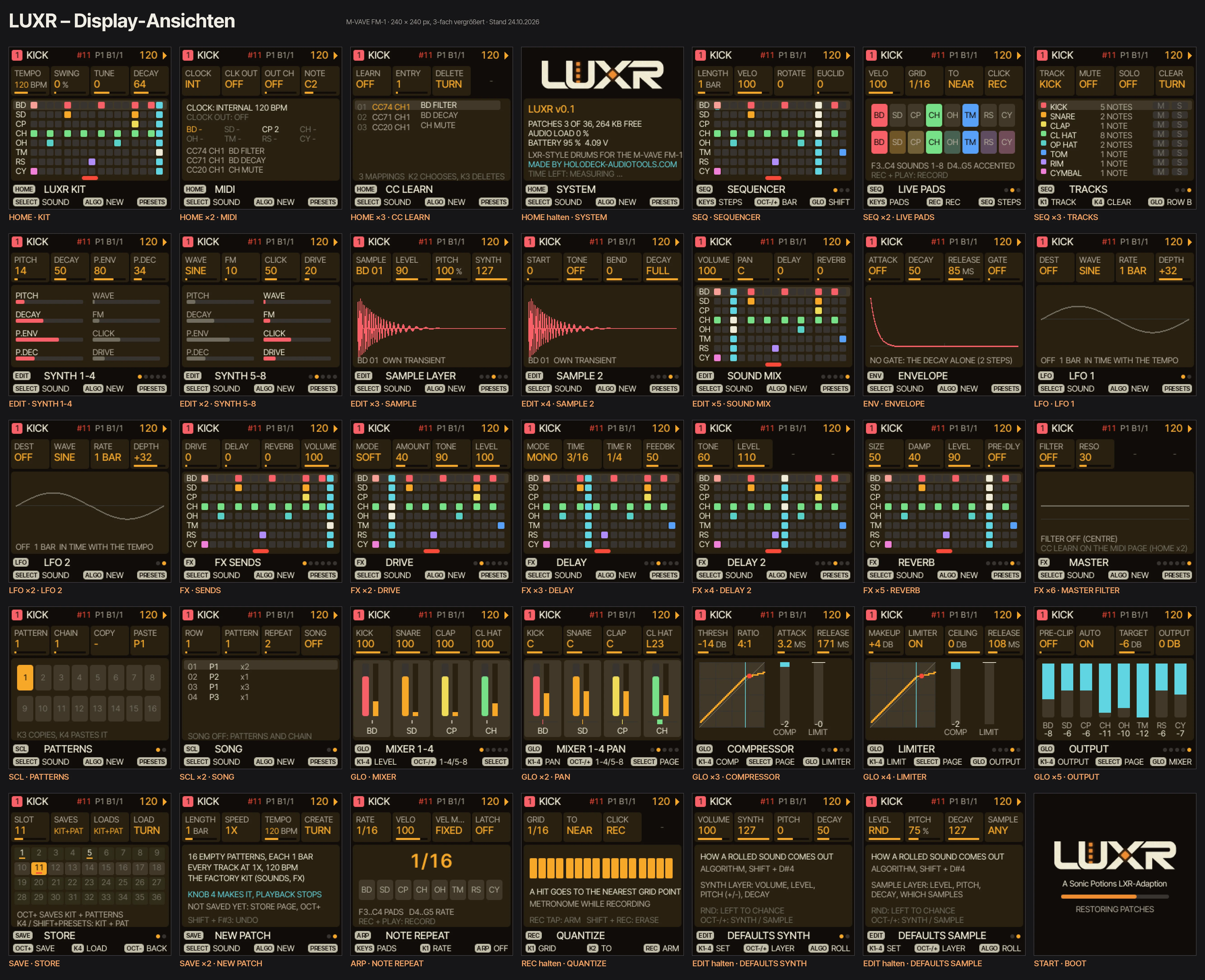

LUXR - meine Sonic Potions Adaption für den FM1 ist fertig 😎
ich möchte nun offiziell LUXR vorstellen, eine alternative Firmware für den kleinen M-VAVE FM-1. Sie macht aus dem Gerät eine vollwertige Drum-Machine im Stil der Sonic Potions LXR - aber wesentlich erweitert durch eigene Ideen.
Installiert wird direkt im Browser über USB; ein Weg zurück zur Original-Firmware ist eingebaut.
Klangerzeugung
  • 8 Sounds (Kick, Snare, Clap, Closed/Open Hat, Tom, Rim, Cymbal), jeweils Synth-Layer + Sample-Layer mit den adaptierten Original-LXR-Transienten, sowie eigenen und Maschinen-Samples berühmter Drummachines
  • Hüllkurve mit Attack, Decay, Release und Gate, 2 tempo-synchrone LFOs pro Sound
  • Effekte: Drive (Soft/Hard/Fold), Delay (Mono/Stereo/Ping-Pong), Reverb mit Pre-Delay, Master-Filter (Tiefpass/Hochpass)
  • Master-Bus mit Kompressor, Limiter mit Look-ahead, Pre-Clip, Auto Level pro Sound und Output-Gain
  • Sound Defaults: Du legst fest, wie gewürfelte Sounds ausfallen (Level, Pitch, Decay, Sample-Quelle).
Sequencer
  • 16 Patterns pro Patch, bis 64 Steps pro Spur, jede Spur mit eigener Länge und eigenem Speed (1/8× bis 2×)
  • Parameter-Locks pro Step, auch live per Motion-Recording
  • Pro Step: Wahrscheinlichkeit, Bedingungen (A:B, FILL), Ratchets, Micro-Timing (Nudge)
  • Euclid, Rotate, Zufalls-Pattern, Copy/Paste von Takt und Pattern, Undo/Redo
  • Pattern-Chains (einfach zwei Tasten drücken) und Song-Modus mit bis zu 32 Zeilen
  • Live-Pads mit Quantisierung, Note Repeat, Metronom, Tap-Tempo
Performance
  • Mute/Solo, Random Mute und FILL auf den schwarzen Tasten
  • 2 Sound-Snapshots pro Patch: halten, und der gespeicherte Sound-Zustand (inklusive Filter und Mutes) klingt; loslassen, und der Patch-Sound ist wieder da
  • Mixer mit Pegelanzeige und Übersteuerungswarnung pro Sound
MIDI (USB)
  • MIDI-Clock In/Out, Notenausgabe mit eigenem Kanal und eigener Note pro Sound
  • Sounds über einen eigenen MIDI-Kanal tonal spielbar
  • CC-Learn für bis zu 32 Parameter, mit Übersicht und Einzel-Löschen
Speicher und System
  • 36 Patch-Speicherplätze - totally maxed out ;- (Kit + 16 Patterns + Song + Snapshots), schnelles Laden über die Tasten
  • Backup und Wiederherstellung aller Patches über die Update-Seite, automatisch vor jedem Update
  • Akkuanzeige mit Prozent und geschätzter Restlaufzeit in h und min
Links
Online Emulator zum Testen: Läuft auch auf mobilen Geräten sehr gut!
LUXR baut auf das LXR Plugin in meinem XGenerator auf und nutz das Framework Felucca von Leo Kuroshita auf; die Transienten-Samples stammen u.a. von der Sonic Potions LXR (© Julian Schmidt). Die Nutzung erfolgt auf eigene Gefahr.
Ich freue mich über Feedback, Fehlerberichte und Ideen. Wer das Projekt unterstützen möchte: Auf der Update-Seite gibt es einen PayPal-Spendenbutton – vielen Dank!
Edit: habe mein FM-1 geschrottet, aber keine Angst, die aktuelle Firmware die ich hinterlegt habe ist davon nicht betroffen.
Ich hatte den Speicher wohl zu sehr ausgereizt, das war dann wohl ein Byte zu viel 🫣
Viele Grüße
Sven aka HOLDYNE
