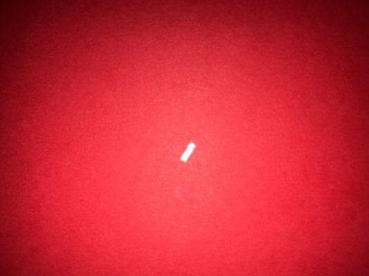

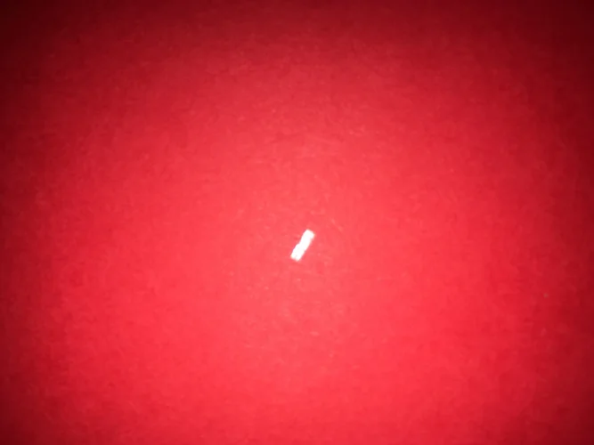

Aufgeschraubt hab ich ihn ... ist ein kleines Plastik teil vom Fader abgebrochen.
Service Manual sind alle von den alten Mixer.
Diese kleine Ding ist wohl abgebrochen. Dadurch bleibt der Fader nicht mehr in der "Spur". Ich habe mich jetzt mit etwas Filz unter der Faderkappe beholfen bis ich einen neuen Fader da habe.
