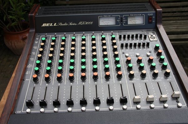

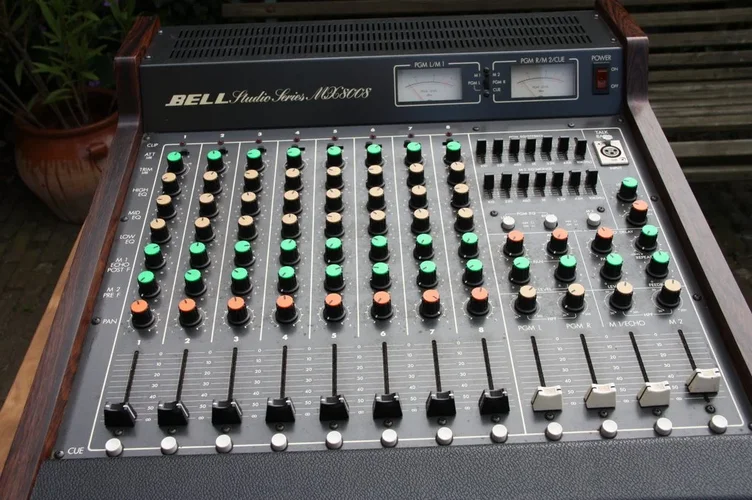

die alten Powermixer von Bell, Echolette, Roland oder Dynacord - optisch alle ziemlich baugleich - incl. Master EQ und Delay zerren auch hervorragend incl. komprimieren und übersprechen der Kanäle, je nach Power des Inputsignals.
Jede TR8s usw. wird damit zum Monster.
Leider sind die Dinger recht groß und schwer, deutlich gegen einen CR1604. Dafür gravierend billiger als ein Boss/Roland KM-60.
Diesen hier nutze ich sehr gerne, mal geschenkt bekommen:
