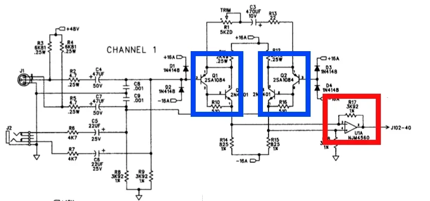

Ich hab mir gerade den Schaltplan des CR1604 angesehen. Ich nehme an, dass es die Kombi aus Preamp und EQ ist.
Der Preamp ist eigentlich vergleichsweise aufwändig:
Die gespiegelte Transistor-Ebene (blau) ist normalerweise mit nur einem Transistor ausgeführt, mackie verwendet einen pnp und einen npn Transistor; das wird vermutlich Nonlinearitäten beim Nulldurchgang reduzieren. Der NJM 4560 dahinter (rot) ist als OpAmp nix tolles, und er wird tatsächlich auch in Zerrern gerne hergenommen; deswegen hat Mackie ihn aber sicher nicht gewählt.

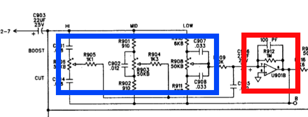

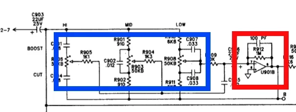

Entscheidend ist aber dass der EQ extrem simpel konstruiert ist:
Die drei T-Filter mit den Potis (blau) werden von einem einzigen OpAmp gebuffert. Bei eigentlich allen ähnlichen Mischpulten (und auch bei der VLZ-Serie) hat jeder Regler einen eigenen Buffer-OpAmp.
Vermutlich wird nicht nur der Operationsverstärker des Preamps überfahren, sondern auch der Opamp der den EQ buffert, und das ist zudem sehr von den EQ-Settings abhängig. Von daher sind dies PreCR sicher ganz gut, wenn man das Ergebnis haben will. Ob die unterschiedliche Betriebsspannung (Mackie 16V, Eurorack 12V) viel ausmacht, kann ich nicht beurteilen.
