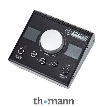

Der Big Knob ist erstmal abgebaut und eingepackt. Zurückgeschickt wird er nun definitiv. Jetzt ist die Frage, versuch ichs nochmal mit Mackie oder entscheide ich mich nun für den Palmer. Schwierig.

@Starnebula du willst relativ viel Funktion für relativ wenig Geld, da wird es echt schwierig, da musst Du wahrscheinlich immer irgendwo abstriche machen.
Ich finde das neue SSL 2+ ein guter Tip für kleines Geld, das reicht dir aber wahrscheinlich nicht.
Zu den Controllern, die haben ja fast alle das Problem, das die Stereopotis nicht ganz gleich laufen, da findet man mit ein bisschen Suchen zu fast jedem günstigen Controller irgendwo entsprechende Erfahrungsberichte.
Audient Nero soll ganz gut sein, ist aber für einen reinen Lautsrätkeregler auch schon etwas oversized..
Beim selber bauen hat man natürlich die gleichen Probleme, wie alle anderen Hersteller auch, die Potis sind einfach oft ungenau.
Wenn man es wirklich präzise braucht, empfiehlt sich der Einsatz eines Drehschalters mit sehr vielen Stellungen und entsprechen ausgemessenen Widerständen. Diese Schalter sind aber auch recht teuer. In USA glaube ich gab es mal einen kleinen Anbieter, der so einen passiven Controller verkauft hat, war mir aber zu umständlich, weiß nicht ob es den noch gibt. Bietet natürlich auch nicht ansatzweise das, was du suchst......

eine weitere Lösung ist einen präzisen Volume-Controller auf VCA-Basis zu bauen. Da brauchts dann nur ein Mono-Poti für die Steuerspannung. Allerdings sind gute OTAs wie der Thats2181A gar nicht so leicht zu beschaffen und zwei davon auch nicht billiger als ein hochwertiges Stereo-Poti.
Der große Nachteil von passiven Controllern (symmetrisch) ist das beim Ausfall des Potis das volle Eingangssignal durchgeschleift wird :-(
Es gäb noch die aufwendigere Methode pro Kanal ein Stereopoti zu verwenden, welche aber nur mit Schiebereglern ein einigermassen brauchbares Handling verspricht. Der Vorteil wäre natürlich das bei seperaten Potis für Hot u. Cold Knackser etc. unwarscheinlich sind da sie kaum auf beiden Poti-Kanälen gleichzeitig auftreten werden.

Ich muss natürlich zugeben, es ist ein großer Unterschied, Pegelunterschiede zwischen rechts und links durch die Abbildung in der DAW oder anhand einer Pegelanzeige zu ermitteln oder aber diese bis zu einem gewissen Punkt nur anhand des Hörens wahrzunehmen.
Ich habe die Unterschiede halt beim Mackie Big Knob gesehen. Was nun aber nach dem Lautstärkeregler an Pegeln für rechts und links kommt und ob es da Unterschiede zwischen rechts und links gibt, sah ich beim Mackie nicht und werde es beim Palmer nicht optisch erkennen. Ich gebe aber gerne Rückmeldung, wenn mir irgendwas in dieser Richtung durchs reine Hören negativ oder positiv auffällt, kopfhörerseitig als auch über Lautsprecher. :)

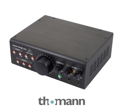

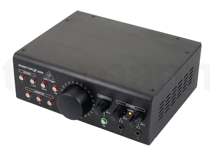

Links auf Behringer-Clones von aktuell noch erhältlichen Produkten anderer Hersteller haben immer so was von nem Link auf Hackerseiten, wenn jemand nach Software fragt... :lol:
M.i.a.u.: 123456789876543ggg
  • #51
Der Button "Clone aktuelle erhältlicher Produkte/Konzepte ausblenden" würde es möglich machen bei Schneidersladen bequem zwischen einer Handvoll Produkten auszuwählen
M.i.a.u.: everNoob, weasel und 123456789876543ggg
  • #52

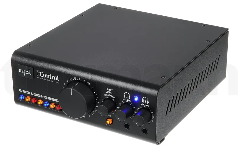

komm grad nicht drauf - welchen monitor controller klont der hier denn?
  • #55
naja die Lüftungslöcher beim SPL sind aber Welten weg vom Behringer, der chinesische Auftragsfertiger gibt doch beiden Marken die Möglichkeit Alleinstellungsmerkmale in den Fokus zu rücken.

Da habe ich hier auch von Problemen (knackende Schalter) gelesen. Bei dem hier:
lässt sich das Poti recht einfach tauschen. Da gibt es extra eine Vorrichtung für. Mir war das zu teuer, aber da hätte man wirklich sprichwörtlich was für's Leben.
Ich würde entweder was günstiges holen (was ja nicht unbedingt schlecht sein muß). Z.B.
Das müsste man dann alle ~2-5 Jahre ersetzen, weil es irgendwann knistert und knackst. Meinen Mackie haben sie nach 2 Jahren noch auf Kulanz ersetzt. Jetzt hab ich zwei davon, da ich ihn mir für die Zeit wo er weg war nochmals gekauft habe.
Oder ein kleiner Palmer oder > 500€ hinlegen.
