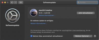

Kann mir jemand sagen wo ich das Catalina Update 10.15 noch herbekommen kann? Ein Link wäre hilfreich.
Mein mbp das auf Mojave läuft zeigt mir nur noch Big Sur an.
Ich habe über google verschiedene Catalina Updates gefunden die zur apple Seite führen, wenn ich die installieren will sagt er mir er braucht Mac OS 10.15
  • #198
Selbes Problem :-/
Sollte mit den Links hier (unten) funktionieren: https://support.apple.com/en-us/HT211683
Ab Catalina kann man dann ältere macOS-Versionen auch über das Terminal herunterladen.
Grüsse,
synthos
Gibts auch eine Möglichkeit dass VOR Catalina zu machen? Ich stecke nämlich bei High Sierra fest und Mojave und Catalina sind als Update nicht auffindbar :-/
Kompatibel ist das MacBook laut Apple zwar, aber ich bekomme wenn ich auf den Link klicke nur eine leere Seite im App Store.

Versuchs mal damit
Anleitung
  • #200
Grüsse,
synthos
Selbes Problem :-/
via Link von synthos https://support.apple.com/en-us/HT211683 findet man auf der Seite auch Mojave 10.14, Link zur App Store, Seite ist leer, aber es sollte die App Store auf Deinem Mac öffnen.
  • #201
Der Appstore öffnet sich bei den Links ja immer. Aber das Update wird mir dann nicht angezeigt.
Allerdings hab ich jetzt auf einmal ein Security Update das heute noch nicht drin war.
Das installiere ich jetzt erstmal dann probiere ich es noch einmal.
Versuchs mal damit
Anleitung
Das hab ich bei meinem 13"er gemacht. Das läuft aber mit dem Patch total wackelig. Das hau ich bei Zeiten wieder runter.
