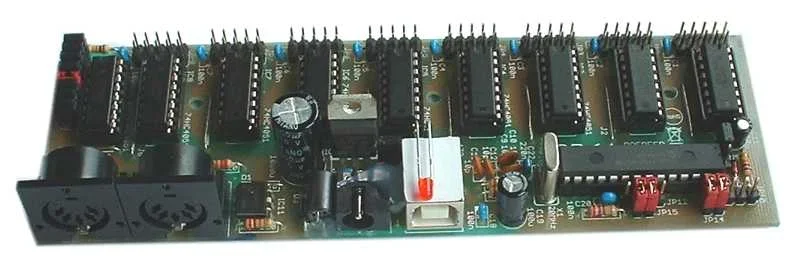

Selbst bauen ist an sich nicht weiter kompliziert - Ich habe den Eindruck, das wird gern überschätzt. Meiner Meinung nach ist der größte Aufwand das herstellen von einem schönen und stabilen Gehäuse (und einem Keyboard, wenn das denn inklusive sein soll, ich würde ja eher eine Desktop-Variante anstreben). Potis und Knöpfe auf einer Platine anordnen, mit einem Teensy o.ä. auslesen und als MIDI ausgeben ist inzwischen (dank KitCAD, Arduino und co.) extrem simpel. Außerdem gibts dafür so viele Beispiel-Projekte im Netz, dass man selbst ohne größere Vorkenntnisse das alles relativ schnell zusammenklicken kann. Ich hab auch schonmal überlegt, sowas anzubieten, hab aber offen gesagt zu wenig Zeit, um mehr als meine eigenen DIY-Projekte zu machen und auch keine Lust auf den Stress. Aber ich kann nur empfehlen, in der Richtung mal etwas nachzuforschen, wenn der Bedarf an einem spezialisierten Controller hoch ist. Ist echt nicht schwer und man ist nicht an die Vorgaben von vorhandenen Controllern gebunden, sondern kann alles genau so bauen, wie man es gern hätte.
Diese Arduino Sachen sehen tatsächlich sehr simpel aus, beim durchblättern hatte man eigentlich nur den Eindruck, dass das Aufwendigste das Layout und der Kasten ist.
Jep. Wenn es nicht wahnsinnig toll aussehen muss, kann man sich auch ein vorgefertigtes Gehäuse kaufen (z.B. bei Reichelt) und in die Frontplatte die Löcher, die man braucht, selbst reinbohren. Dann ist das auch sehr schnell gemacht und trotzdem extrem stabil. Nur wenns auch noch wie ein Prophet aussehen soll, muss man eben mehr Arbeit (oder Geld) reinstecken.
Die Synth-Project Controller sind (soweit ich weiß) alle mit dem Doepfer USB64 Modul gebaut.
Man braucht nur noch Regler und Knöpfe an das Modul anschließen und das ganze in ein Gehäuse setzen und schon hat man einen Midi-Controller...
Wenn man das ganze perfekt haben will, kann man sich noch bei https://www.schaeffer-ag.de den Frontplatten Designer runterladen und sich eine Frontplatte gestalten und dort bestellen...
