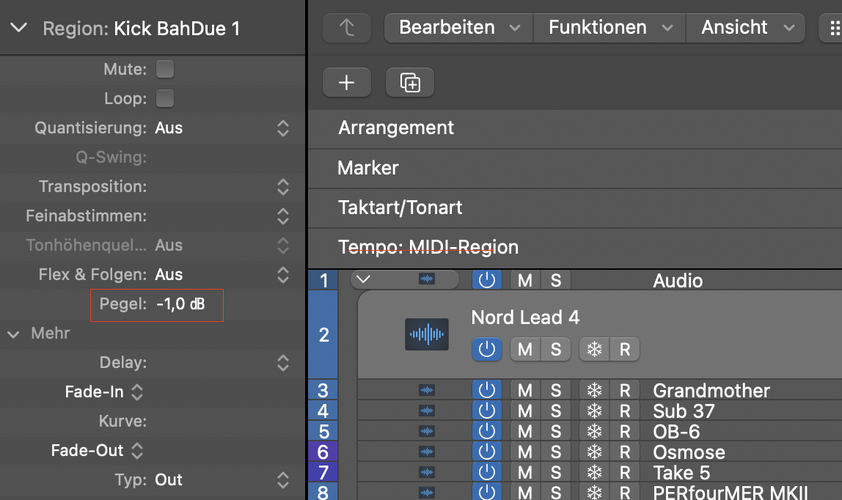

Ich komme mir irgendwie blöd vor aber vielleicht kann mir jemand helfen:
In meinem Song möchte ich an verschiedenen Stellen, ca 5-6, kurze Soundeffekte und Sprachschnipsel abspielen. Am liebsten würde ich nur eine Audiospur dafür nutzen und nicht 5-6 Spuren. Jedes Sample ist dann eine Region. Das funktioniert auch, ABER: Ich würde gerne jedes Sample, jede Region einzeln bearbeiten können, vor allem lautstärkemässig. Geht das irgendwie oder muss ich tatsächlich für jedes Sample eine eigene Spur zum Bearbeiten haben?
Lautstärke der Region kannst Du im Inspektor links jeweils unter "Pegel" individuell pro Region einzeln anpassen:

Ahhh, Danke! Das sind super Hinweise. Danke für die schnellen Hilfen! Auch der Hinweis mit dem Sampler ist gut. Muss ich mir mal anschauen.

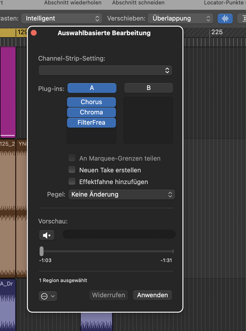

Das ist natürlich alles möglich.
Du findest in der Toolbox das sog. „Gain-Wekzeug“, damit kannst du die Lautstärke einzelner Regionen unabhängig
von den Spuren einstellen.
Auch ist eine individuelle Effektbearbeitung einzelner Regionen möglich. Dazu einfach „Auswahlbasierte Bearbeitung“ aufrufen (Option + Pfeil hoch + P).
Du kannst hier beliebige PlugIns Spurunabhängig auf Regionen / Audiofiles anwenden.
und da kommt man auch ganz fix per shortcut ran. drück T (öffnet toolbox) und dann G (wählt gainwerkzeug). und wenn fertig, dann einfach 2x T tippen, um zurück zum cursor zu kommen. da gibts btw auch das fade-werkzeug, falls du es noch nicht kennst, @Lumm ...das könnte für deine zwecke auch interessant sein!
das war mir neu. logic kann ja echt alles. :D

Ich bekomme direkt einen kompletten Logic Kurs als Antwort 😀. Danke! Ihr seid unbezahlbar 👍.
