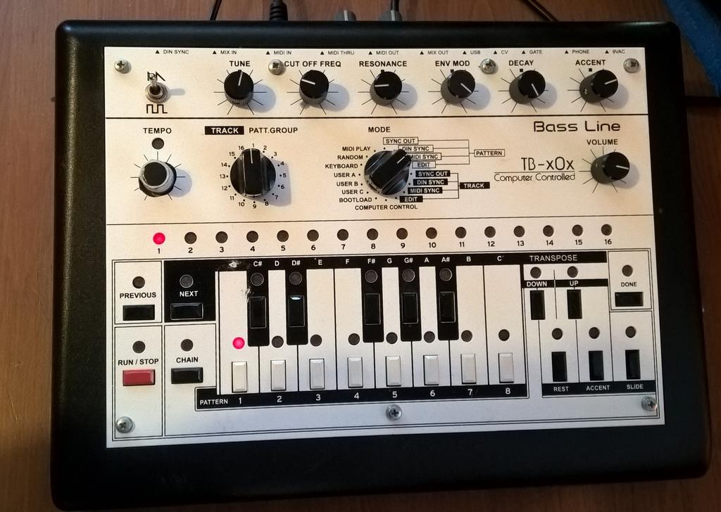

ich hab eine xoxbox, die hat mal jemand selbst gebaut. Ist aus dritter hand oder so.
Mit paar Modifikationen drin (siehe Bilder).
Ich hab nur mal die Frontplatte und die Potis ausgetauscht gegenüber denen die sie hatte, als sich sie kaufte.
USB funktioniert irgendwie nicht.

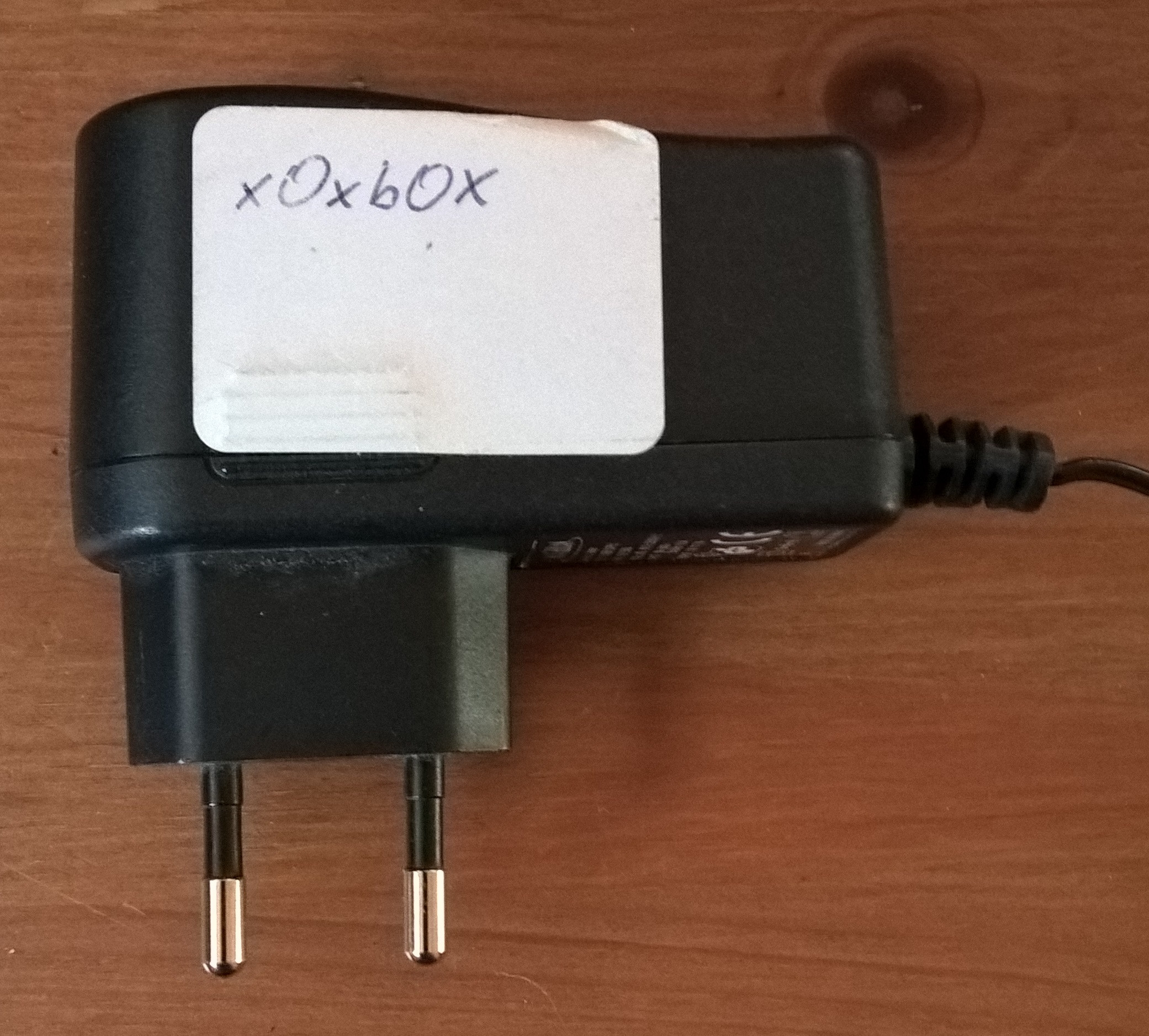

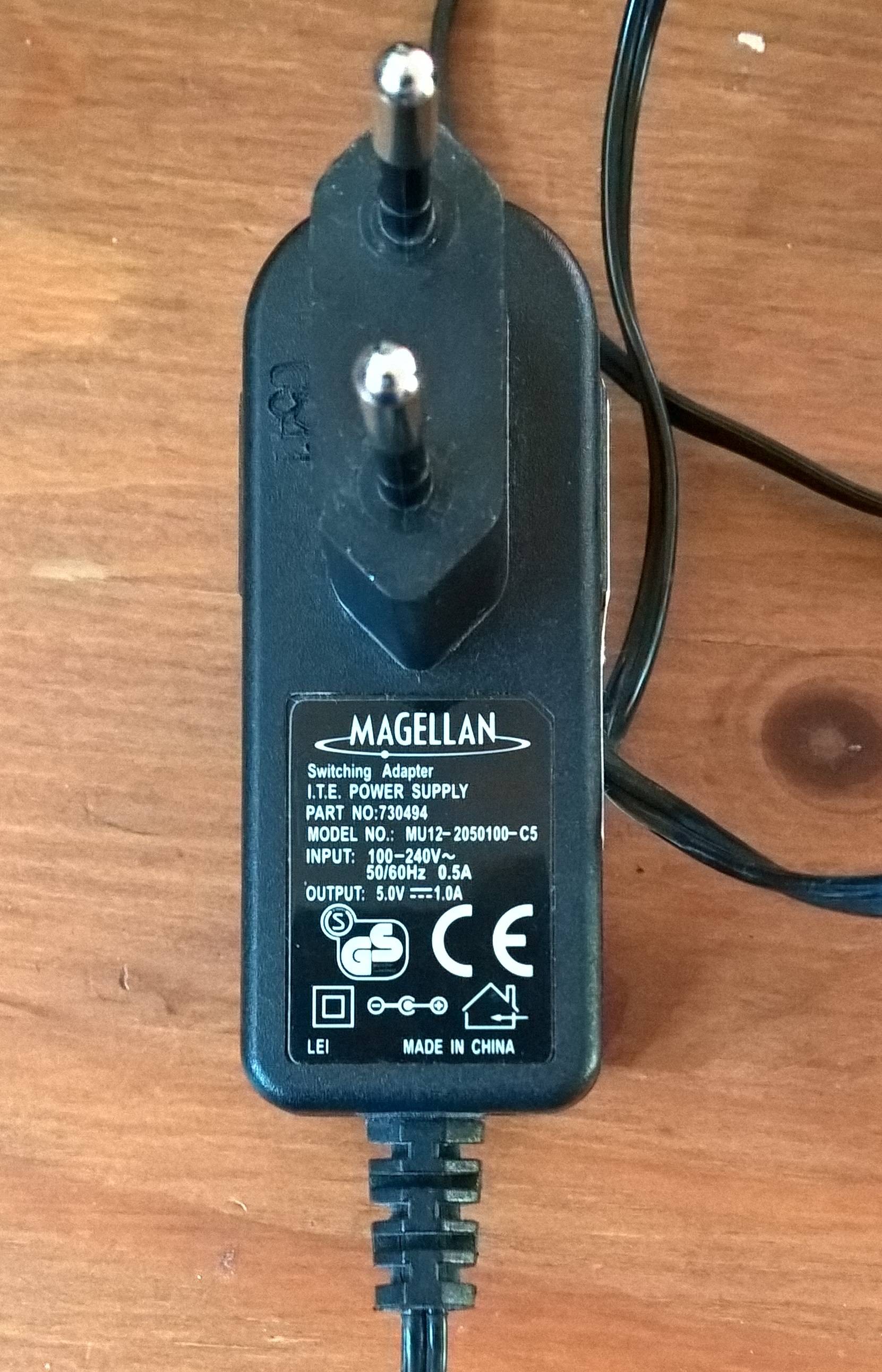

Spannungsversorgung ist deutlich anders, die Beschriftung 5V DC am Eingang stimmt schon mal nicht, mit 6V läuft es dann aber. Dann ist da eine Ladeschaltung vorgesehen, der Chip ist aber abgebrannt. (Und ja, das war er schon, bevor ich das erste mal Spannung angelegt hatte. Foto später... )

Kannst du mal auf dein Netzteil gucken, was da drauf steht?

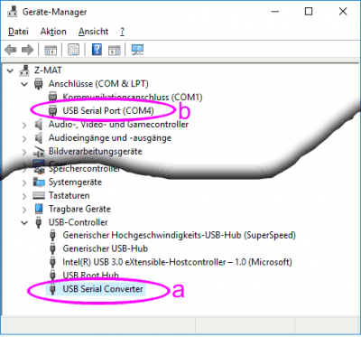

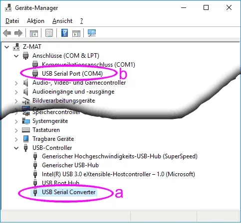

Insbesondere auch nichts im Geräte-Manager in der Systemsteuerung?
... da werden 2 Einträge erzeugt und 2 Treiber gebraucht:
zunächst a) das ist die eigentliche USB-Verbindung.
Dann b), das ist ein virtueller Com-Port (VCP) der darauf aufsetzt.
Wobei das bei einer "normalen" Windows Installation (also wo kein ahnungsloser Besserwisser alles möglich verstellt hat) beides "von alleine" installiert wird, wenn der PC den Chip sieht/findet.
Die eigentliche Verbindung stöpselt sich auf der PC/Software-Seite dann in den (hier bei mir) COM4 rein (das musste ich per Hand in c0nb0x eingeben!), in der x0x geht es dann aus dem FTDI-Chip mit einer echten seriellen Verbindung zur eigentlichen CPU der der x0x. (Atmel ATMEGA162)

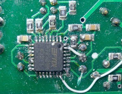

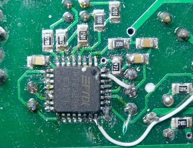

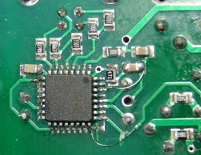

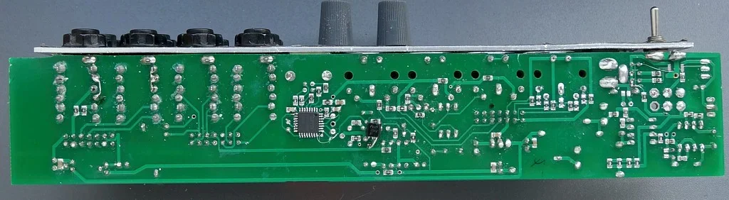

So sah der USB seriell Umsetzer vorher aus:
... und so sieht es jetzt aus:
Die Frickeldrähte unten rechts am Chip sind übrigens die seriellen Sende- und Empfangsleitungen. Die waren im Layout verdreht. Aber, wie gesagt, das war zwar nicht schön aber doch schon korrigiert.

So, neue Firmware drauf gemacht und etwas rum gespielt:
die LEDs haben z.T. defekte Lötstellen. Und zwar deshalb, weil das ja flache LEDs sind, die beim Zusammenbau nicht wieder in die Löcher der nicht entgrateten Front zu bekommen sind. Dann sind die aber total verspannt und die Lötstellen drücken sich kaputt.
Die Front hatte ich natürlich schon entgratet/angesenkt, im Originalzustand war das ja offensichtlich unmöglich, es wieder ordentlich zusammenzubauen.
Bei der Rückwand war auch noch so ein Klopper: die passte gar nicht in die Führung im Gehäuse. (Ist auf dem Foto oben auch zu sehen ... ) Auch das ist jetzt, nach einem Griff zur Säge, richtig montierbar.
Auf deinem Foto oben leuchten die Power-LEDs. Das tun sie hier nicht (mehr), ich vermute mal einen Zusammenhang mit dem abgebrannten Lade-IC ...

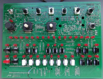

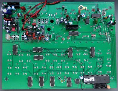

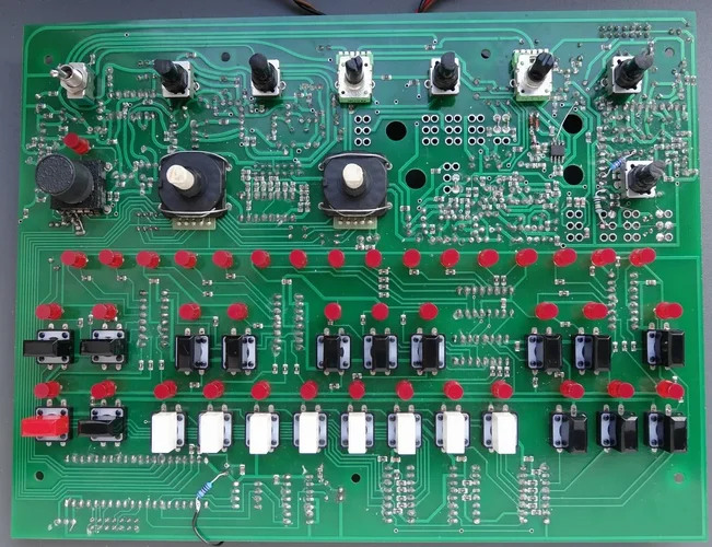

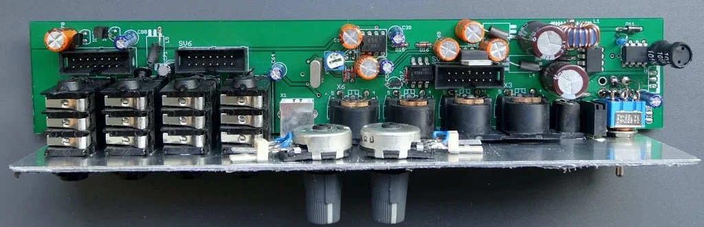

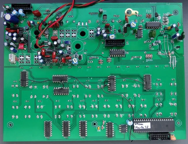

Ach.. wo ich gerade noch mal am rumsuchen war, was denn das für Platinen sind... offenbar hatte auch der Vorbesitzer schon die (jetzt gelösten 8) ) Probleme mit dem USB:
viewtopic.php?t=78549#p844051
Vielleicht kennt jemand hier ja diese Platinen, und kann uns was dazu verraten.
Das Mainboard basiert zwar vom Layout auf der Adafruit-Platine (Platzierung, viele Leiterbahnen), wurde aber zu einem guten Teil auf SMD-Widerstände umgestellt. Und eben um ein paar "Mods" ergänzt. Von denen hier nur ein kleiner Teil bestückt ist.
Die Kabel zum I/O Board sind als 14 polige Flachkabel mit Quetschsteckern ausgeführt (eine sehr sinnvolle/pragmatische Änderung).
Das I/O Board ist ziemlich anders, hat deutlich mehr Anschlüsse und eine komplett andere Stromversorgung: es bekommt 6V DC am Eingang, hat 2 Schaltregler und konnte sogar mal mit Akku laufen. (Da der Ladechip abgebrannt war und das alles nicht mehr benutzt wird habe ich das dann allerdings rausgebaut. )
