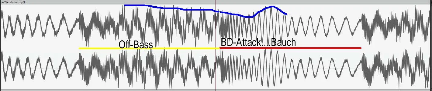

Hab jetzt nur mal etwas durchgezappt.. was mir sofort aufgefallen ist:
Dein Sidechain ist viel zu krass.. wirkt fast so als würde eine CD millisekunden lang pausieren.. mach mal entweder den ratio oder den send zum compressor runter.
PS: Am Anfang braucht die Hallfahne der Snare ne bearbeitung - Hall kürzer oder mit gate
Im ersten Moment hatte ich den Eindruck, dass das keine "echte" Sidechain-Kompression ist, sondern irgendwie in die DAW-Automation (falsch) reingemalt ist. Die Kompression schien runter zu gehen, bevor die Bassdrum da ist. Tatsächlich sind es aber ein vermutlich per se schlechter BD-Sound und grottenfalsche Kompression.
Guck Dir mal die Pegel an (das ist Dein MP3 in Reaper):sandsturmpegel.jpg
Der OffBass ist die gelbe Phase. Die Bassdrum die rote Phase. Das peakmäßig (aber vermutlich auch vom Lautheitseindruck) kräftigste Signal ist der Bass. Der sollte aber leiser sein als die Bassdrum. Und bei der Bassdrum selbst ist der Attackbereich deutlich leiser als der Bauch dahinter - auch das ist also verkehrt herum. Es sollte eigentlich so sein, dass die BD-Attackphase das lauteste ist, und Bass und BD-Bauch etwas leiser und dann gleich laut sind (wichtig "gleich laut" ist nicht "gleicher pegel"!)
Das sieht so aus, als ob der Kompressor die BD komprimiert statt die Side-Chain.
Hast Du denn überhaupt eine Sidechain, oder machst Du nur die BD eigentlich laut, und drückst dann aber einen Kompressor mit extremer Ratio drauf (20:1 oder mehr)? Sieht fast so aus...
PS: Weil ich gerade das schöne posting im Nachbarthread gesehen habe: https://www.sequencer.de/synthesize...d-kanal-unmastered.130145/page-4#post-1591720
Im House sind folgende Dinge essentiell:
- Sidechain Kompression von der Kick auf den Bass, das macht eine Menge des Grooves aus.
Das gilt auch für hier. Der Off-Bass ist ja ursprünglich kein Bass auf die Off-Achtel, sondern das war früher ein durchgehender Achtel-Ostinato-Bass. Durch die starke Subgruppen-Kompression der Bass/Bassdrum-Kombi wurde die Bassnote auf den Hauptschlägen von Bassdrum so sehr weggedrückt, dass die Leute irgendwann gedacht haben, da gehört gar keine Bassnote auf die Hauptschläge hin, und erst dann wurden diese Off-Bässe gemacht, quasi Subgruppenkompression per Arrangement.

Bisher konnte mir keiner auf deutsch erklären wozu ein Kompressor eigentlich dient oder welchen zweck er erfüllt. Für mich sieht ein Kompressor wie ein komplizierte version des FL Limiter aus. dieverse FLstudio tutorials für HandsUp und Trance sind alle auf englisch.
Ist das hier der FL Limiter? Ich sag mal so, mit einen Kompressor kann man wenn man das möchte dezenter ins Audiomaterial eingreifen. Bei beiden geht es aber um Lautstärkeanhebung.
Wenn beim Kompressor der Ratio Regler ganz nach rechts (auf unendlich) + Threshold auf 0dB steht, dann arbeitet auch der sozusagen als Limiter....
