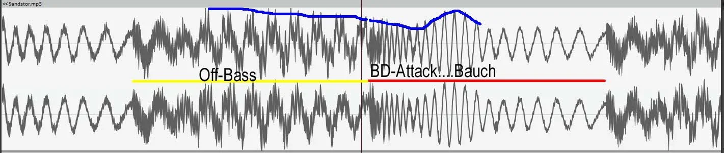

Im ersten Moment hatte ich den Eindruck, dass das keine "echte" Sidechain-Kompression ist, sondern irgendwie in die DAW-Automation (falsch) reingemalt ist. Die Kompression schien runter zu gehen, bevor die Bassdrum da ist. Tatsächlich sind es aber ein vermutlich per se schlechter BD-Sound und grottenfalsche Kompression.
Guck Dir mal die Pegel an (das ist Dein MP3 in Reaper):sandsturmpegel.webp
Der OffBass ist die gelbe Phase. Die Bassdrum die rote Phase. Das peakmäßig (aber vermutlich auch vom Lautheitseindruck) kräftigste Signal ist der Bass. Der sollte aber leiser sein als die Bassdrum. Und bei der Bassdrum selbst ist der Attackbereich deutlich leiser als der Bauch dahinter - auch das ist also verkehrt herum. Es sollte eigentlich so sein, dass die BD-Attackphase das lauteste ist, und Bass und BD-Bauch etwas leiser und dann gleich laut sind (wichtig "gleich laut" ist nicht "gleicher pegel"!)
Das sieht so aus, als ob der Kompressor die BD komprimiert statt die Side-Chain.
Hast Du denn überhaupt eine Sidechain, oder machst Du nur die BD eigentlich laut, und drückst dann aber einen Kompressor mit extremer Ratio drauf (20:1 oder mehr)? Sieht fast so aus...
