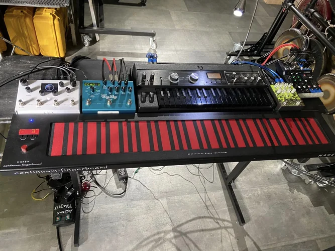

Nach ausgiebigem Testen erfolgt heute der erste Liveeinsatz des Meris am Continuum.
Habe noch ein Big Sky für etwas Shimmer-Hall nachgeschaltet.
Die Kombination klingt jetzt sowas von geil und edel -bin ganz verliebt.2023-03-03 Open World EK-101.jpg

Also doch eher 2 Geräte, ein Delay und ein Hallgerät?
Dann hätte es wohl auch ein H90 getan? Wobei du mit den 2 einzelnen Geräten und den vielen Reglern vermutlich doch flexibler bist und das für Live vermutlich auch cooler ist.
  • #162
Ich käme auch nur mit dem Meris alleine aus, aber den Big Sky habe ich ja hier und für eine Ambientsession kann man nie genug Reverb haben. Und Platz war auch noch auf dem Tisch.

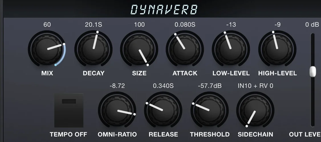

Hallo, ich bin ganz neu hier und habe eine Frage zum H9: Ist es möglich, zu dem EQ/Compressor-Programm auch hoch ein Hallprogramm zu nutzen. Also gleichzeitig? Oder kann man ein Preset aus diesen Komponenten selber erstellen ?
  • #176
  • #178
@Dorschi : Es gibt den Dynaverb Algorithmus des H9. Der hat Parameter von Hall und Compressor,
