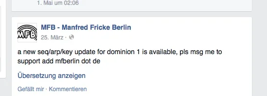

Scheint so, als wäre an uns was vorbeigegangen, auf der MFB Facebook ist nen update für Arp und Seq annonciert ! Werd denen dann mal ne email schicken !
mixmaster m schrieb:
Und die Internetseite ist auch neu ! Update kann man da aber irgendwie nicht runterladen, hab jedenfalls keinen Druckknopf gesehen !
Da ist auch keiner, man soll denen wohl ne Mail schreiben, wie in der Facebookseite angegeben.

Einfach eine Mail an den Support, die schicken Dir dann das Update und eine Anleitung wie mann es aufspielt.
Zur Info: mein aktueller ist ausgeliefert worden von MFB am 28 April 2015 und hat Softwareversion 1.17
