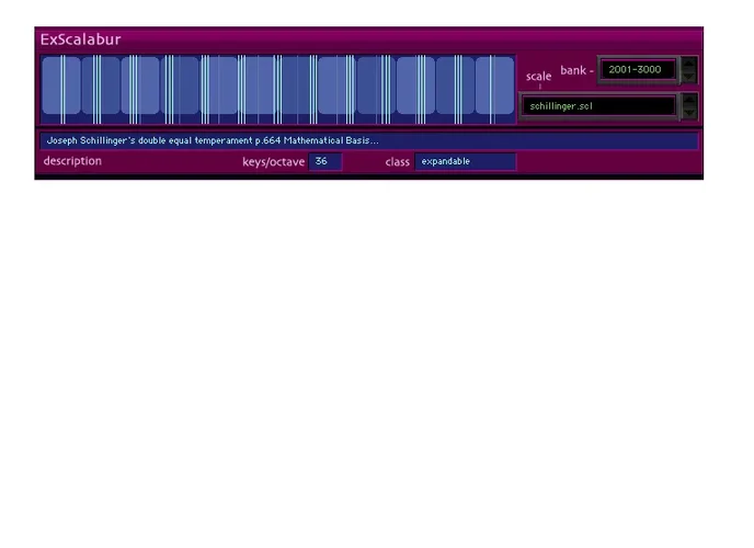

es bleibt die alternative, sich das alles selbst zu programmieren, dann muss man aber auf all die sounds verzichten, die man auf den bereits vorhandenen geräten gehabt hätte, und die sich im gegensatz zu einer tuning table app auch nicht in 5 tagen mal so eben schnell nachprogrammieren lässt.
in 110.modular steht die scala library zur ausgabe als notennummer zur verfügung. dies beschränkt die anwendung auf max/msp, netzwerkprotokolle wie OSC oder die ausgabe als steuerspannung für analogsynths.

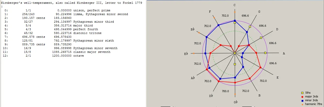

(Ansatz 2) "Ich möchte historische Musik spielen oder mich auf diese beziehen und brauche die dazu notwendigen Stimmungen."
Aha! Ein Insider. Hier ist klar das Ziel eine präzise Kontrolle über den Einzelton. Meist ist es gewünscht, dort reine Intervalle zu haben oder solche, die diesen nahe kommen.
  • Dann musst du schon die gängigen Stimmungen möglichst genau haben und eventuell eigene Varianten eingeben können.
  • Wichtig könnte hier sein, dass mehrere Klangerzeuger wirklich exakt die gleiche Stimmung verwenden.
  • Je nach deinen Ansprüchen kann es sein, dass die meistens vorgesehene Präzision von einem Cent bei Weitem nicht ausreicht!
Dieser Ansatz trifft auf mich zu. Hab halt als Organist gelernt und mich irgendwann auf die entsprechende Literatur (Renaissance, Frühbarock) spezialisiert. Dazu kam das Interesse am Klang rein gestimmter Dur-Terzen. Das ganze auf elektronische Klangerzeugung zu übertragen hat mich dann ebenfalls interessiert. - In der Regel reichen die Cent-Abstufungen pro Halbton(schritt) aus, um entsprechend (f)einstimmen zu können (also um sich z.B. seine mitteltönige Temperierung am Synth selbst zu legen). Natürlich ist es nicht mit dem Stimmen eines Saiteninstruments (z.B. Cembalo und Verwandte) zu vergleichen, da die Tonhöhen auf Cents quantisiert sind, aber es reicht i.d.R. dafür aus. Unzufrieden bin ich meist mit den bereits vorgefertigten "mitteltönig"-Tuning-Presets in Synths, weil es schon mal vorgekommen ist, dass die "falschen" Terzen schwebungsfrei waren (bzw. im Umkehrschluss die falschen Terzen - und auch Quinten - den Wolf haben).
  • #97
Zu einer mitteltönigen Stimmung müsste man ja eigentlich immer dazusagen, welche Tonart im Zentrum liegt, also die reinsten Intervalle hat! Oder ist das historisch immer dieselbe?
  • #98
Ja, man muss es (wie auch bei den reinen Stimmungen) spezifizieren, und es ist in den typischen Implementationen in Synths (DX7 etc.) auch genau so gemacht. In der historischen Praxis war es aber wohl die Konvention, das Zentrum bei oder um das C herum zu haben. Es ist in dem Zusammenhang immer spannend, sich anzuschauen, in welchen Tonarten komponiert wurde, und in welchen nicht. Die hinteren Ecken des Quintenzirkels hat man (ich würde sagen: bis weit ins 19. Jahrhundert hinein) eher gemieden, bzw. als Special-FX eingesetzt. Denn auch in den zirkulierenden Stimmungen, wie sie ab dem 18. Jahrhundert verwendet wurden (Werckmeister, Kirnberger, Valotti, Young...) ist es ja immer noch so, dass die entlegeneren #- oder b-Tonarten längst nicht so konsant tönen wie die "einfachen". Darin liegt dann natürlich die "unique selling proposition" dieser Systeme: man kann einmal komplett um den Quintenzirkel herum modulieren (anders als in MT), aber man gibt nicht (wie in 12EDO) den individuellen Charakter, die Färbung der verschiedenen Tonarten komplett auf.

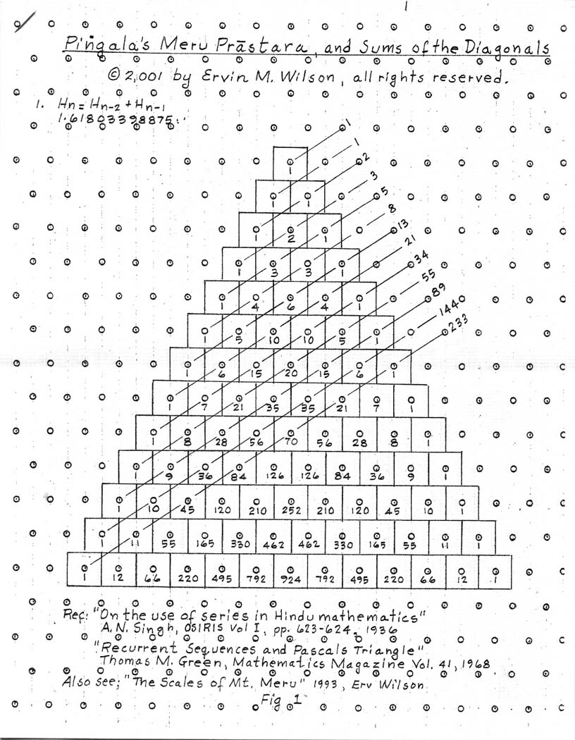

Apropos Fibonacci: kennst du Erv Wilson? Dessen Sachen sind eh lesenswert (z.B. Thema MOS), aber zu Fibonacci gibt es das hier:
Dass das Verhaeltnis benachbarter Fibonacci-Zahlen gegen den Goldenen Schnitt konvergiert, ist ja interessant.
