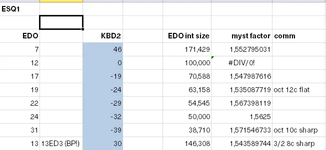

ESQ1
AN1X
Z4
TX16W
Das sind so "krypto-mikrotonale" Synths. Gibt es eigentlich zuhauf, nur sind sie irgendwie ziemlich selten Thema. Sie haben keinen Menüpunkt für die Stimmungen (Ausnahme: Akai Z4), kein MTS, und keinen Scala-Import. Und dennoch lassen sie sich auf alle denkbaren EDOs zwischen, ich sag mal grob, 5 und 65 stimmen. Denn sie alle lassen dich das Keyboard-Tracking (z.B. beim ESQ1 heißt das "KBD2") als Modulator auf den Osc-Pitch draufschlagen. So lässt sich die Steilheit des Tonhöhenanstiegs mit jeder höheren Note vergrößern oder verkleinern: es müssen ja nicht immer 100 cent sein. Kann man sich schön eine Tabelle machen für die verschienen EDOs, die man so braucht.
Natürlich, alles in allem kein Ersatz für volles Microtuning, aber wenn man ohnehin vorhat, EDO-basiert zu arbeiten, allemal eine Alternative. Sogar u.U. mit Vorteilen: welcher Synth kann schon Tuning-Tables pro Patch speichern? Zumindest keiner, den ich hier habe. Mit dieser Methode aber geht das natürlich. Und beim Akai Z4/Z8, der eigentlich ein offizielles Microtuning hat (Roland-style, 12-Ton) erlaubt diese Methode sogar Dinge, die auf dem vorgesehene Weg nicht gehen (dürfte ähnlich beim 1080 sein, noch nicht probiert). Auch beim Micromonsta: der verliert sein Tuning beim Ausschalten. So ein EDO-Patch aber ist was, naja, für die Ewigkeit.
Zumal sowieso mit einem schlau gewählten EDO sich auch so manch andere Stimmung approximieren lässt. 1/4-Komma-MT auf dem AN1X? Klar, stimmt man ihn halt auf 31EDO und nutzt davon die richtige Teilmenge. Du hast eine Schwäche für 13er-JI? 17EDO bietet Annäherung an sieben reine 13er-Intervalle mit max. 12 Cent Abweichung. Usw.
