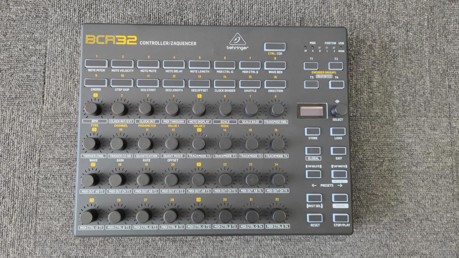

Ein BCR/BCF32 wäre nahezu ideal, wenn es SysEX-Strings abfeuern kann. Als Besitzer eines BCR2000 schätze ich diese Geräte, es kann SysEx, ist auf dem Gebrauchtmarkt aber zu teuer. Das Releasedate der BCx32 Modelle ist noch unbekannt, richtig?

War in der Gerüchteküche nicht von einer BCR Neuauflage bzw. einem Nachfolger mal die Rede?
…ja - mit Zaquencer ( https://zaqaudio.com/ ) eingebaut…
