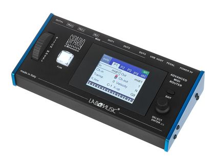

Dann könnte evtl. so ein Ding passen:

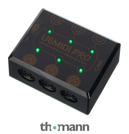

Falls ein MAC/PC vorhanden ist reicht vielleicht schon das hier, kann laut Anleitung (unter anderem) Programm Change Mappen und hat MIDI Thru Funktionalität.

dem OP kann aber geholfen werden und wurde im prinzip oben auch schon. nein, "zusammen" geht das nicht, aber zumindesten von einem computerprogramm aus es sollte kein problem darstellen einfach beide geräte in einem schritt umzustellen. früher hätte man sich da im logic enviroment oder im cubase midimixer was gebastelt, wo ein knopf 2 sachen verschickt.
Im Prinzip könntest du die Presets so anordnen, dass beim Soundwechsel auch gleich die passenden FX Presets gewechselt wird, so fern du die Geräte auf 'nen identischen MIDI Kanal setzt und MIDI Out TX-> MIDI In M-One XL setzt könnte das funktionieren.
Hm. out gleich thru... ok. aber lässt das program change durch? und wenn man pech hat braucht man ja auch unterschiedliche befehle dafür (bei den beiden geräte warscheinlich eher nicht).
und was soll das TC dann später mit note on und pitchbend anfangen...?
Theoretisch geht das zusammen. Unter der Voraussetzung, dass der TX Program Changes sendet, wovon auszugehen ist. Wenn Du im TC den passenden Effekt auf dem gleichen Speicherplatz hast, wie auf dem TX den Sound, sollte der TX den Program Change an den TC senden und Du hast den passenden Effekt zum Sound.
