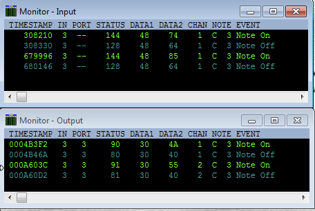

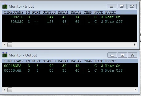

Hier mal eine Step bei Step Anleitung für MidiA Ch1 => Midib Ch2:
  1. Options/MIDI Devices öffen, den Haken unten setzen (Automatically attach Inputs to Outputs during selection) und MidiA bei Input und MidiB bei Output anwählen

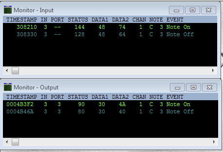

  2. Input Monitor öffnen (View/Input Monitor) und Output Monitor
  3. Sicherstellen das unten in der Statusleiste REC angewählt ist
  4. Jetzt solltest du wenn du bei MidiA eine Note spielst die gleiche Note bei MidiB sehen, noch mit gleichem Channel

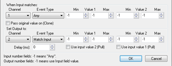

  5. Jetzt kommt das Mapping: Options/Data Mapping, im Fenster auf Insert klicken
  6. Folgende Regel...

Eigentlich ist es ganz einfach, aber ich kann dich verstehen, MidiOX ist nicht sehr intuitiv...

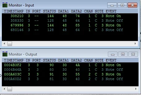

  6. Folgende Regel erstellen:

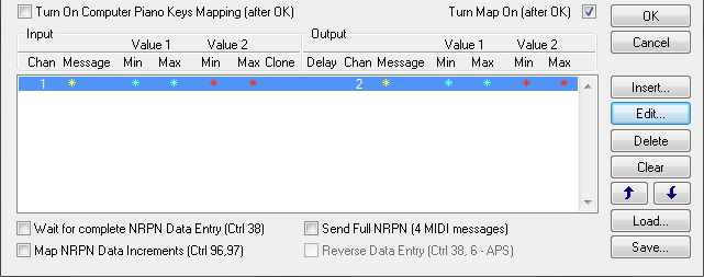

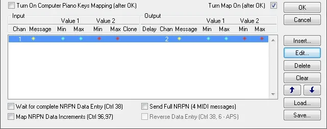

  7. Wichtig (Stolperfalle!): Im Data Mappingfestern das Mapping aktivieren (Turn Map On after OK) und Fenster mit OK schließen:
  8. Wieder auf MidiA Ch1 eine Note spielen und freuen:
PS: Inder Statusleiste unten rechts siehst du nun das aktivierte Mapping, dort kannst du es auch ein/ausschalten:

Lösung
Danke für Deine Erklärung, hab den Denkfehler bei mir gefunden. Ich hatte den Kanalfilter in Verbindung mit den mappings falsch interpretiert und quasi Gegenteilig eingestellt.

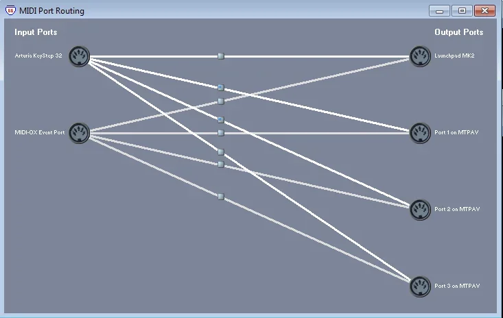

Ich nehme an du willst dieses Setup erreichen:
[midiInA ch1] --> [midiOutB ch7]
[midiInA ch2] --> [midiOutB ch6]
[midiInA ch3] --> [midiOutC ch1]
[midiInA ch4] --> [midiOutD ch1]

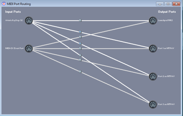

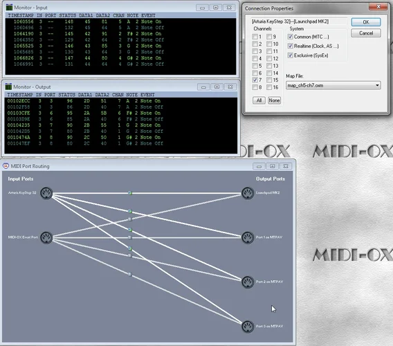

Dann öffne View/Port Routings :
Wenn du dort auf das Kästchen auf der Linie zwischen Input Port und Output Port klickst, kannst du festlegen welche Channel du auf dem Output Port ausgeben willst...

@aliced25
Wahrscheinlich musst du sogar noch etwas mehr machen, da du auf MidiC und MidiD Ch1 mit verschiednen source channeln benutzen willst und mit dem oben genannten setup findet das channel mapping vor dem Routing statt.
Du kannst aber dein channel maps in einzelne Dateien speichern und diese dann im routing zuweisen...

M.i.a.u.: aliced25
Hatte ich auch genauso gemacht und für jede Verbindung eine eigenes Mapping erstellt. Ich könnte die Problematik umgehen, indem keiner der Klangerzeuger direkt über Kanal 1 vom Input angesprochen wird. Egal, ich hab mir überlegt selber ein kleines Programm zu schreiben, mit dem ich mein MidiSetup route...
