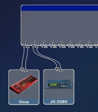

Im Audio/Midi Setup kann man (je nach OS) das Midi bzw das Audio Fenster ein- und ausblenden. Das geht über das Menue "Fenster" ganz oben.
Dann kannst Du über das kleine "+" Geräte hinzufügen.
Namen vergeben, auf wunsch ein Bildchen und die "Verkabelung" von deinem Midi Interface zu diesem neuen (virtuellen) Gerät ziehen.
Dann verschwindet der Midi Port des Midi Interface in Logic und stattdessen ist dort das "virtuelle" Gerät zu finden.

Danke für den Tipp.
Habe ich dadurch Nachteile? Latenzen o.ä.?
