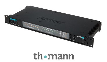

Ich würde mir auch eine MIDI Patchbay holen.
Ich weiss der Kollege oben empfiehlt immer gewisse Produkte aber ich erwähne dann auch gerne, dass ich sehr mit meinem Motu Midiexpress XT zufrieden bin.
Sicher gibt es auch noch Anderes, denn ein Schnäppchen ist es ja keines :-)

MIO4 oder das neue MIO XM zB, oder, billiger, eine MIDITemp MP44 von mir? Ein altes Motu MTPII geht auch, das kann man am Gerät programmieren, beim noch älteren gehts nur mit Rechner, und da läuft die Software auf nix Aktuellem mehr und man braucht eine serielle Schnittstelle. MTPII hätte ich auch noch da ...
Natürlich kann man auch ein aktuelles MOTU nehmen, da können aber nur die etwas teureren Modelle Standalone bzw überhaupt ein Routing: Micro Express und Express XT. Da kann man auch Sachen speichern, 8 Plätze hat es dafür.
Whow sind die Dinger teuer.
